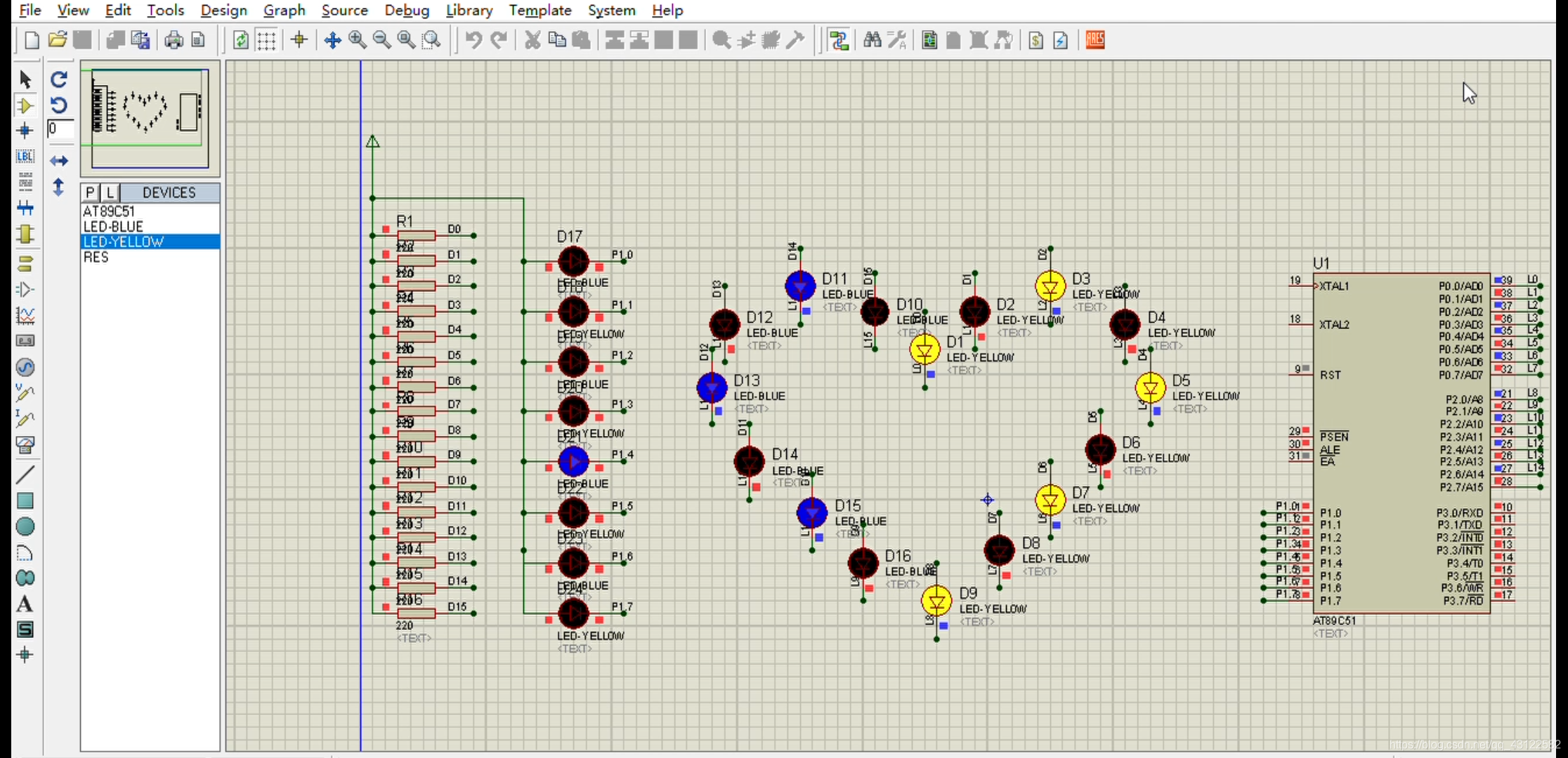

  51单片机如何同时执行不同的功能
  我们来举个栗子,想要单片机在执行流水灯的时候同时执行心形流水灯(或者数码管),单单考虑利用C语言的逻辑来是很难达到的,因为代码是从第一行按顺序执行到最后一行,所以,按照C语言逻辑,只能运行完流水灯,再到心形流水灯,不能够达到同时运作的效果,所以,我们需要用到单片机内部提供的定时器功能,让定时器产生的中断一起工作,这样就可以达到同时执行流水灯,和心形流水灯同时运作的效果。

//T0中断服务函数
void T0_ISR()interrupt 1
   uchar j,i;
   //重装初值
   TH0=(65536-50000)/256;
   TL0=(65536-50000)%256;
   i++;
   if(i==10) //计时0.5s
       i=0;
       P1=~led[j++]; //P1流水灯
       if(j==8)
       j=0;
