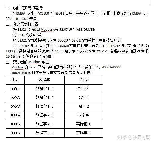

根据变频器手册先设置变频器参数
本例为波特率9600 8个数据位 一个停止位无校验 站地址为1

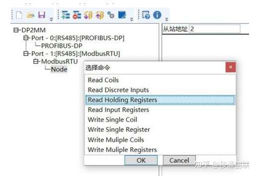

在ModbusRTU处单击鼠标右键添加NODE并填写变频器的站号

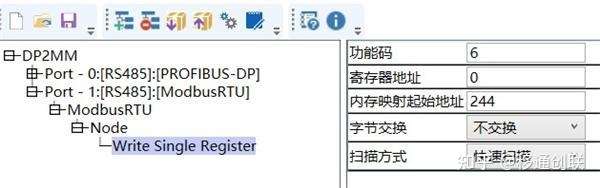

下面这是第一条,需要写的数据,根据手册说明起始地址为十进制40001,功能码为06因为网关的寄存器地址是从0开始,所以功能码根据变频器设定要选择06功能码即写单寄存器,寄存器地址写0
寄存器按10进制格式写入0内存映射起始地址为默认244,对应Q地址第一二个字节

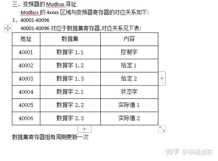

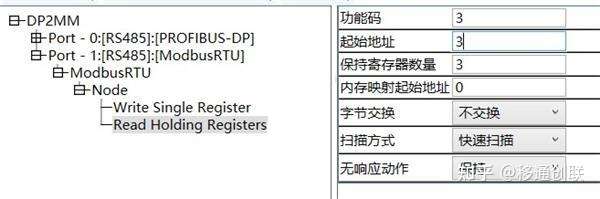

如果要进行读取寄存器操作可用03功能码,以下图为例
如想读取从40004到40006的寄存器数据,可用03功能码读保持寄存器功能读取连续3个寄存器的数据。
在NODE处点击鼠标右键选择插入,选择Read Holding Registers
因为变频器地址是从1开始,所以实际地址要减1状态字地址为3连续读取3个寄存器。内存映射起始地址为0对应网关在PLC中对应的I地址起始地址
