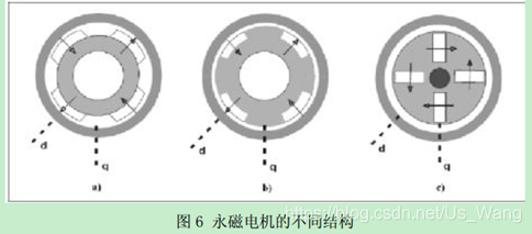

2.5 内嵌式和表贴式
主要有两种不同的永磁电机结构可供选择:
a) 如图 6(a)所示,磁铁粘在转子表面,这就是为什么它被称为表贴式永磁同步电机(SM-PMSM),这Ld = Lq其机械结构产生更广泛的气隙,又意味着弱磁能力更低。
b) 如图 6(b)和(C)所示,磁铁被嵌在转子结构。这种结构被称为嵌入式永磁同步电机(IPMSM)

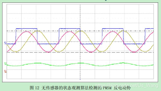

图 12 是电机在定向控制运行时(顺时针转动)局部截图;黄色的和红色的波形(C1,C2)分别代表观察到的反电动势α和β,蓝方波(C3)是安装在 a 轴上的霍尔传感器电池传来的信号,绿色正弦波是电流ai (C4)。

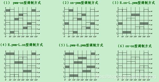

BLDC的换流模式BLDC控制,大对数都是使用方波控制,方波控制有6钟调制方式。
(1)pwm-on换相转矩脉动最小,非换向相电流脉动最小;
(2)on-pwm换相转矩脉动和非换相相电流均比pwm-on大;
(3)H_pwm-L_on下桥换相转矩脉动和电流脉动与on-pwm相等,上桥换相转矩脉动和电流脉动与pwm-on相等,且均较小;H_on-L_pwm与H_pwm-L_on正好相反;
(4)H_pwm-L_pwm换相转矩脉动最大,非换向相电流脉动也最大。
(5)功率管开通,转矩脉动相同;功率管关断,单侧调制转矩脉动大于双侧调制转矩脉动;
(6)单侧调制存在相见续流现象,换相时间长;双侧调制引入直流母线电压到续流回路,产生反电压,换相时间短;
(7)单侧调制较双侧调制损耗小。

2.5 内嵌式和表贴式
主要有两种不同的永磁电机结构可供选择:
(7)单侧调制较双侧调制损耗小。
