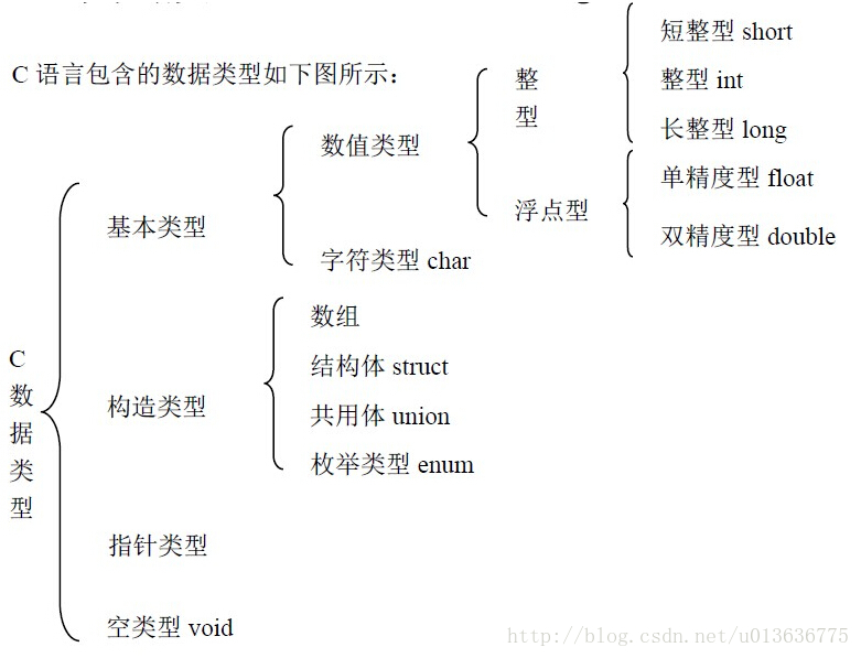

C语言基本数据类型
各种数据类型介绍
整型
整形包括短整型、整形和长整形。
短整形
short a=1;
整形

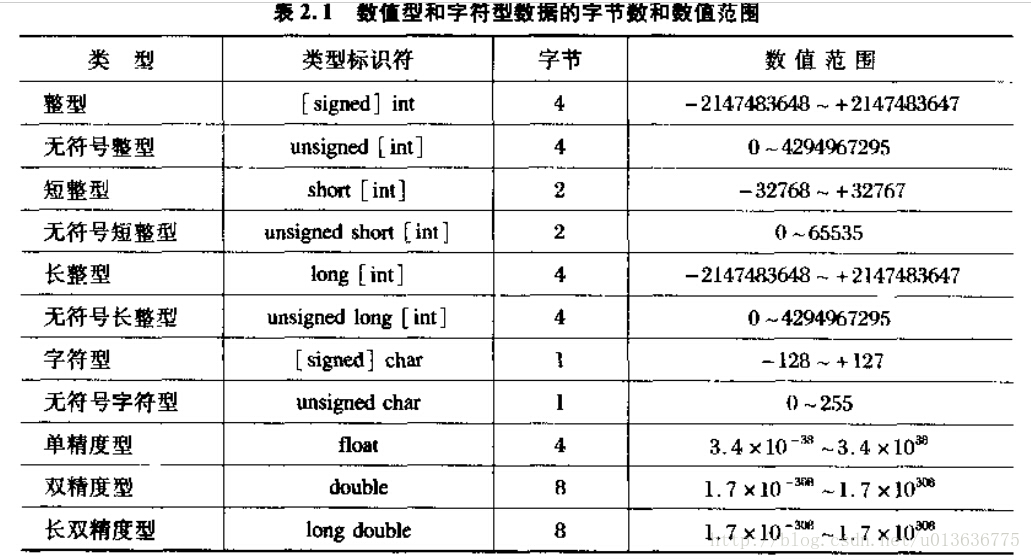

一般占4个字节(32位),最高位代表符号,0表示正数,1表示负数,取值范围是-2147483648~2147483647,在内存中的存储顺序是地位在前、高位在后,例如0x12345678在内存中的存储如下:
地址:0x0012ff78 0x0012ff79 0x0012ff7a 0x0012ff7b
数据: 78 56 34 12
定义:用int关键字,举例如下:
int a=6;
长整形
long a=10;

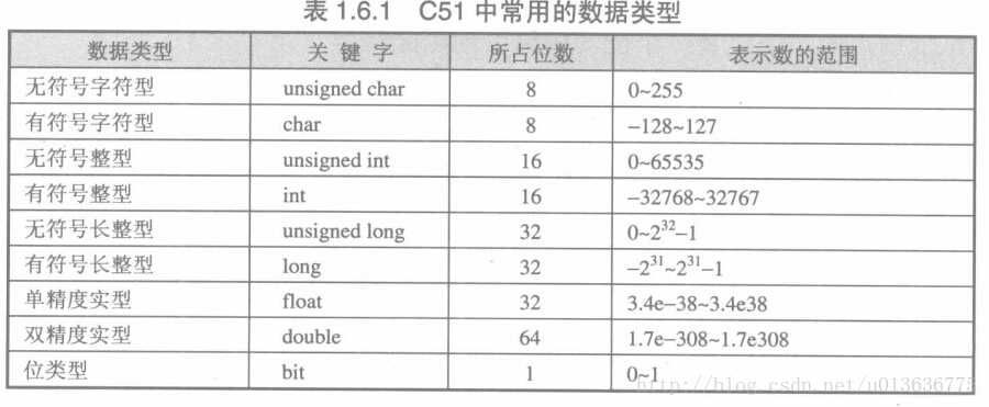

数据类型内存大小
short、int、long、char、float、double 这六个关键字代表C 语言里的六种基本数据类型。
在32 位的系统上
1. short 内存大小是2 个byte;
2. int 内存大小是4 个byte;
3. long 内存大小是4 个byte;
4. float 内存大小是4 个byte;
5. double 内存大小是8 个byte;
6. char 内存大小是1 个byte。

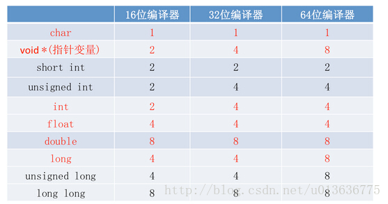

在32位机中C语言所占的内存大小如下
##8位或16机中C语言所占的内存大小如下
总结不同编译器环境下基本数据类型的存储长度
