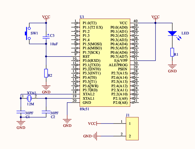

  AT89C5RC单片机:
  AT89C52是一种8位单片机,它是在MCS-51单片机系列上加强了一些功能后升级得到的产物。它的作用基本上就是把外界的数据和命令在中断和时钟的帮助下,在自身内部储存器上把使用者的数据进行处理。AT89C52 由8位的内部处理器,内部数据储存器(RAM,有256个字节)内部储存器有8K的大小,输入和输出双向口有32个,16位的定时器和5个两级中断,全双工串行通信口一个和时钟电路组成。
  AT89C52能够自主地执行给它的指令,也就是你把所需要的指令写在单片机的内部储存器上,它会一步步执行。AT89C52可以在功耗特别低的情况下工作,就是设置成空闲选择和掉电模式两种状态来实现低功耗。
  AT89C52
  单片机与外界的通讯是依靠它自身的I/O 口进行的,对单片机I/O 口的控制就是对单片机的控制。I/O 口的存在不仅可以实现数据的传输,还可以改变电平和信号的性质,最重要的一点就是I/O 口可以实现与外部不同电路的连接来使单片机工作。
  AT89C52单片机上我们通常使用的是4个独立的双向通用I/O 口:P0口、P1口、P2和P3口。由于外部设备的工作速率比较慢或者很快的时候,我们可以采用同步传送的方式,而单片机存在的异步传送是为了更加简练的和硬件连接进行传出。也可以通过中断传送和DMA传送来完成。AT89C52单片机还可以实现外部接口单独的编址和外部端口和存储器的统一编制两种方式。AT89C52单片机上一共有32个I/O 口,不同的I/O 口实线的作用和运行的方式都有其自己的方式,我也要通过这次课程设计,更好地了解,更熟练的运用。

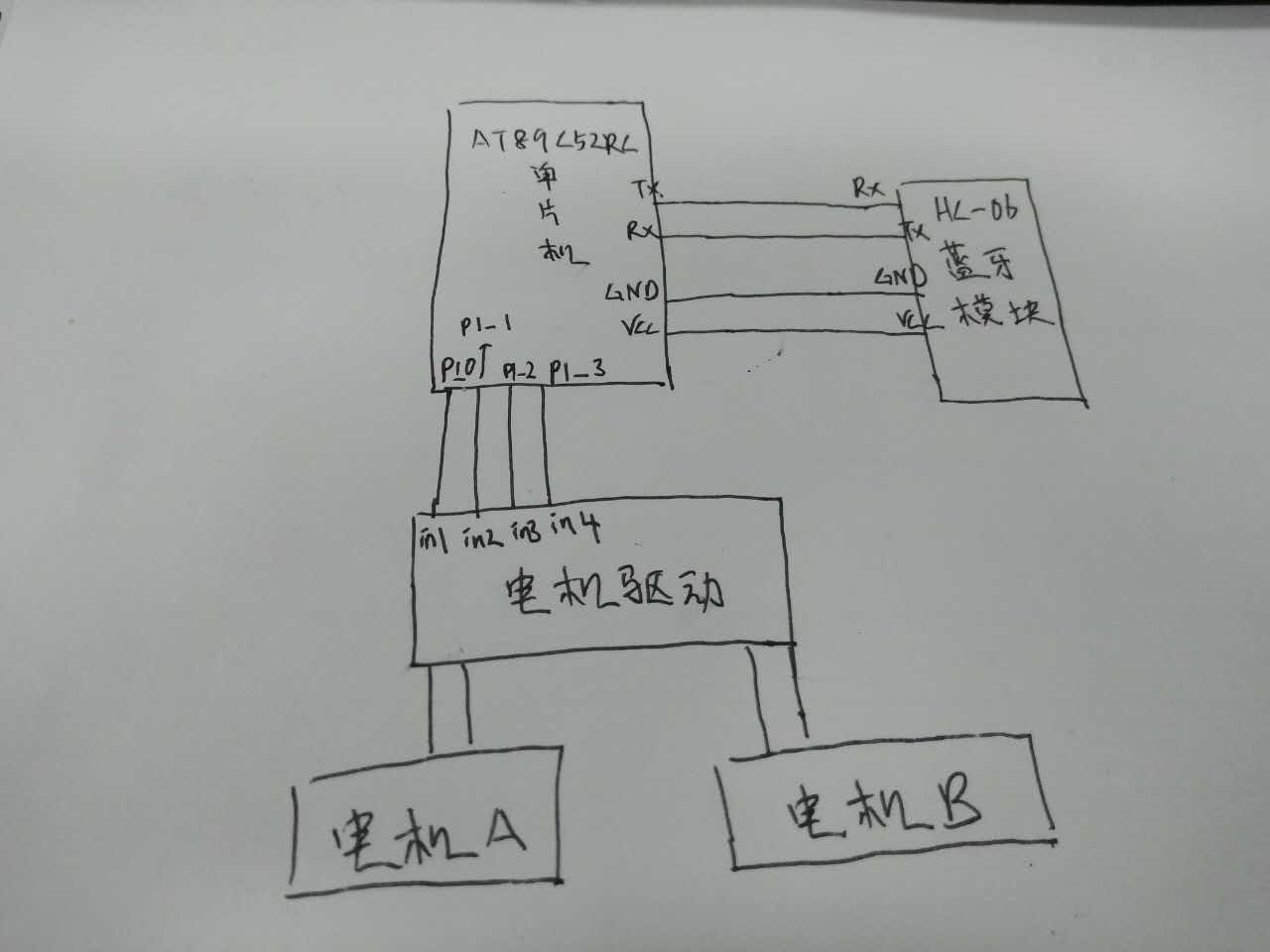

  3.2. 硬件实现

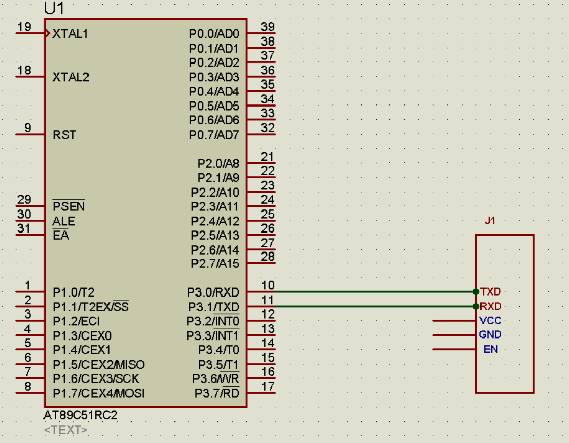

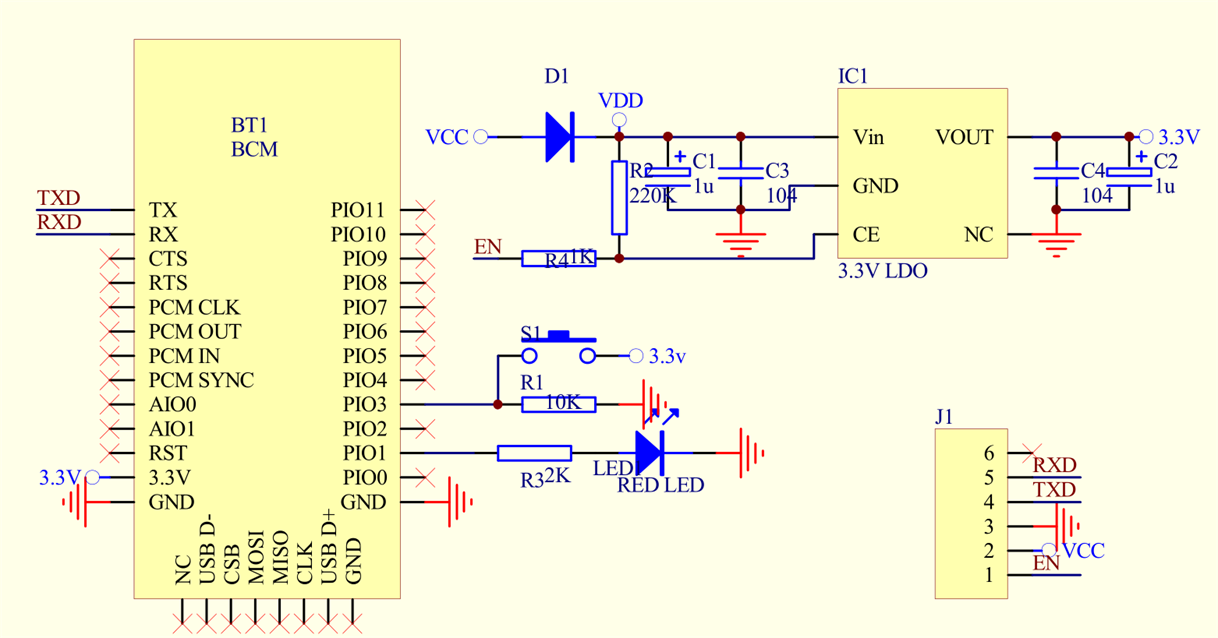

  HC-06蓝牙模块
  其TX接单片机的RX,RX接单片机的TX,VCC接5V(或3。3V),GND接单片机的地。HC-06蓝牙模块是通过一款手机APP(蓝牙串口助手)作为中间媒介,在蓝牙串口助手发送相关的数据到串口,串口再把相关信息送到蓝牙模块,蓝牙模块再把相关信号送到单片机中。
  HC-06蓝牙模块
  HC-06蓝牙模块和51单片机连接

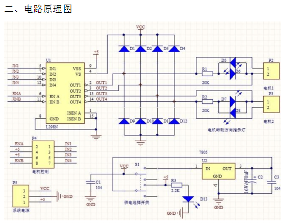

  L298N电机驱动模块,
  该该电机可以驱动2路直流电机,使能端ENA,ENB,为高电频有效,
  通过单片机的输入信号给IN1和IN2来控制左轮,输入信号给IN3和IN4来控制右轮。
  IN1和IN2,分别给0,1 :正转
  IN1和IN2,分别给1,0 :反转
  IN1和IN2,分别给1,1 :停止
  IN1和IN2,分别给0,0 :停止
  IN3和IN4,分别给0,1 :正转
  IN3和IN4,分别给1,0 :反转
  IN3和IN4,分别给1,1 :停止
  IN3和IN4,分别给0,0 :停止
  L298N的主要引脚功能如下:
  +5V:芯片电压5V;
  VCC:电机电压,最大可接50V;
  GND:共地接法;
  Output1—Output2:输出端,接电机1;
  Output3—Output4:输出端,接电机2;
  EN1、EN2:高电平有效,EN1、EN2分别为 IN1和IN2、IN3和IN4的使能端;
  Input1~ Input4:输入端,输入端电平和输出端电平是对应的;
  L298N

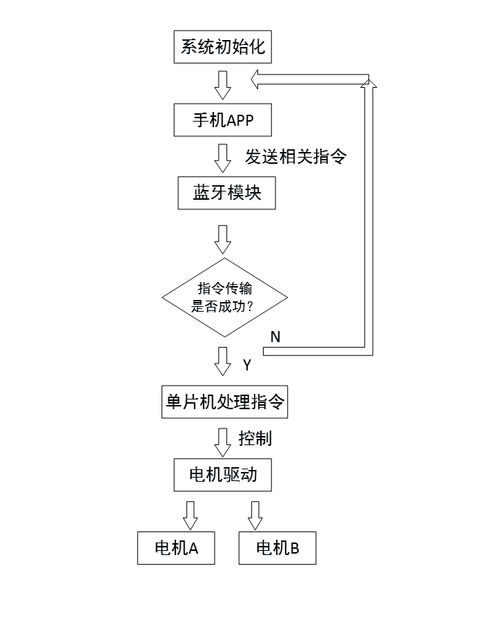

  程序流程图

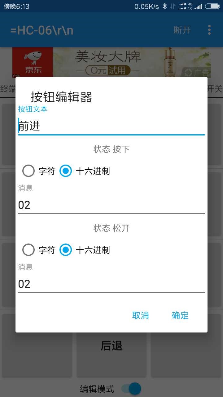

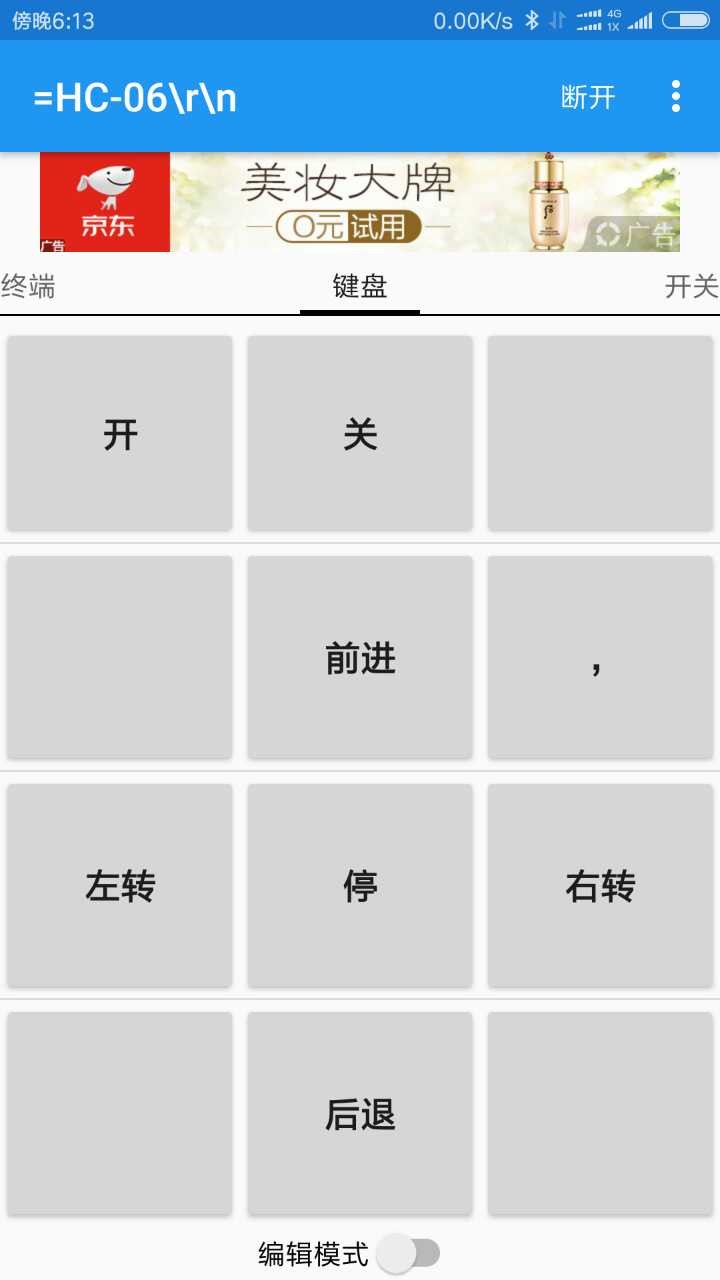

  2. 打开总开关,在手机端,打开一个蓝牙通讯助手(在手机应用商店可以找到下载),连接上此小车的蓝牙(HC-06),如图:
  蓝牙 HC-06模块
  3. 然后就可以在手机端按相应的前进,后退,左转,右转,停止等,如图:
  APP
  解析:前进,后退,左转,右转,停止,都对应着程序中相应的信息,如图;
  当手机端发送 0x02 给蓝牙模块,就会执行 forward()函数; 小车会向前走
  当手机端发送 0x08 给蓝牙模块,就会执行 back();函数;,小车会向后走
  当手机端发送 0x01 给蓝牙模块,就会执行 left();函数;,小车会向左走
  当手机端发送 0x03 给蓝牙模块,就会执行 right()函数;,小车会向右走
  当手机端发送 0x05 给蓝牙模块,就会执行stop()函数;,小车会停止
  具体的编辑如图:
