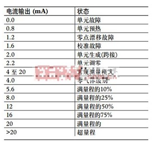

4~20mA电流环的零电平信号采用4mA大小的电流表示,满量程采用20mA电流表示,因此得名“4mA-20mA电流环(current loop)”。4mA以下的电流输出用来进行故障诊断功能,20mA以上电流被认为是超量程输出。不同电流输出的具体含义如下表所示。

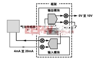

下图是一个典型的工业控制系统结构图,CPU通过输入模块接收采用4~20mA电流环通信的传感器信号,经过一定的计算后,控制输出模块对执行机构进行控制。

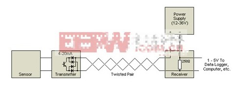

在这里,气体传感器和CPU之间的通信采用4~20mA电流环来实现,这部分的实现如下图所示。整个通信环路有气体传感器、发送器、接收器、双绞线、电源等几部分构成。
接收器可以是任何能够检测流过检流电阻两端电压的器件,器件的输出即可以是模拟的也可以是数字的。图中的检流电阻一般阻值在100~500Ω之间,通常认为在这里250Ω为“标准”的电阻阻值,125Ω也是一个比较常用的阻值。检流电阻阻值大小取决于接收器的需要和电路设计,而非唯一的。
发送器用来将传感器输出信号转化为4~20mA电流信号。它的电路实现形式多种多样,即可以是由分立器件搭建的电流环也可以是专用集成电流环芯片,只要能够实现电流环的输出电流大小正比于传感器输出信号即可。当传感器输出信号为零或者传感器输出信号处于输出范围下限,发送器输出电流为4mA;当传感器输出信号位于输出范围上限,则发送器输出电流为20mA。

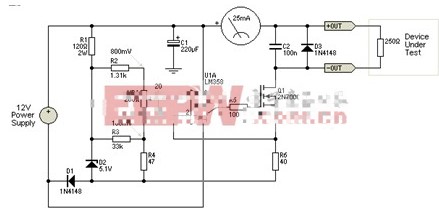

下图为最简单的电压控制电流源实现形式,由运算放大器U1A,扩流MOSFET Q1,检流电阻R6构成一个典型的电流反馈电路结构,由电阻R6和运算放大器正向输入电压决定了电路输出电流的大小,即Io=Vi+/R6。
电路中的其他器件为起辅助作用,用于提高电路性能。如稳压二极管将12V输入电压再进一步进行降压稳压,电阻R2,R3用于限制VR1两端电压。D1给运算放大器提供一个负压,保证其最低输出可以下降到0V。D3、C2用来保护MOSFET,同时C2还可以防止MOSFET发生振荡。
细心的朋友可能已经发现,上面的电路存在一个问题,发送器的电流输出在高端,即发送器和接收器是不共地的。这在某些场合会存在问题。下图的电路通过增加一级电流转换电路,将电流源输出改为低端输出。

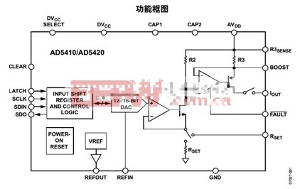

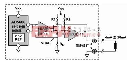

除了上述两种由分立器件构成的电压控制电流源电路外,目前各大IC厂商也都推出了自己的4~20mA集成解决方案。如ADI公司的AD420/421系列,AD5410/5420系列,TI公司的XTR110系列等。
如下图为AD5410/5420系列内部结构图,其实现原理与分立器件构成的电路相似,但由于单芯片集成了DAC、压控制电流源电路,为设计都提供了4~20mA电流环单芯片解决方便,大大简化了设计复杂度,提高电路的可靠性。

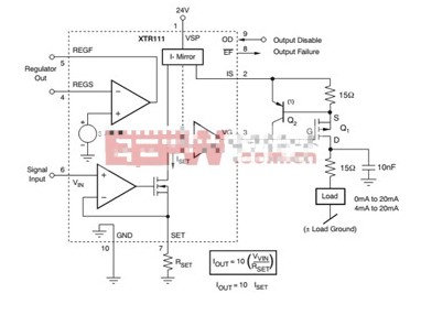

而下图所示为TI公司XTR111的内部结构框图,这种电路非常适合与传感器输出直接相连构成标准的4~20mA变送器。
