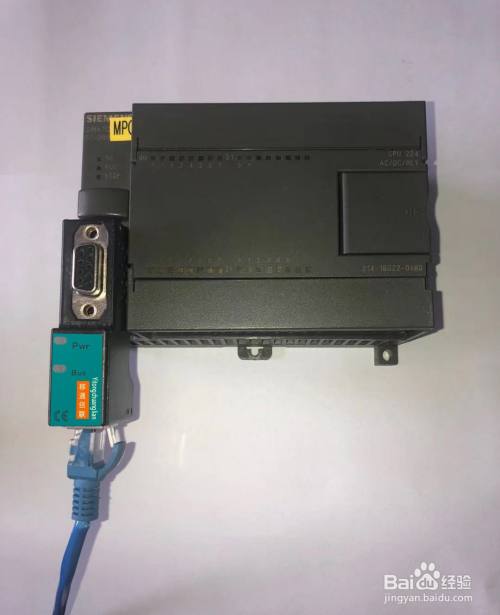

本次使用的是YT-PPI-ETH-Z西门子以太网模块,支持西门子S7以太网通讯驱动,包括MicroWIN,支持WinCC以TCP/IP方式直连S7-200。
工具/原料
  • 西门子以太网模块YT-PPI-ETH-Z
  • windows10
  • 西门子plc S7-200
方法/步骤
  • 将西门子plc S7-200上电,红色电源指示灯Pwr灯将立即常亮
  • 2
    将西门子以太网模块YT-PPI-ETH-Z插入到PLC的通讯口,并拧紧螺栓加以固定,绿色指示灯Bus灯应在3秒内常亮,Bus灯常亮表明 YT-PPI-ETH-Z模块已自动锁定了PLC通讯口的波特率。
  • 3
    用网线连接西门子以太网模块 YT-PPI-ETH-Z和电脑,RJ45端口的绿色Link灯常亮,没有常亮时检查网线与电脑连接是否正常
