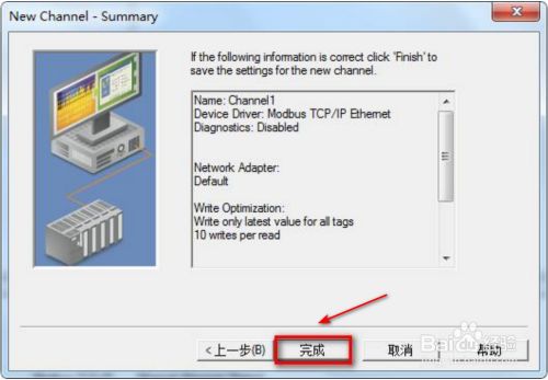

YT-ETH-CX连接编程软件Kepware, 首先打开Kepware OPC Configura
ti
on,增加一个通道,填入通道名称,下一步;
点击【Device driver】选择“Modbus TCP/IP Ethernet”驱动,下一步;
点击完成通道参数设置;

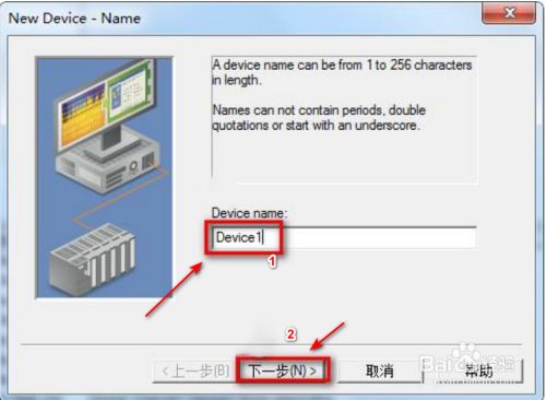

点击“Click to add a device”增加一个设备,输入设备名称,下一步;
在【Device ID】栏输入 PLC 的 IP,格式如:192.168.1.188.0,下一步,点击完成设备参数设置。
点击完成通道参数设置;
