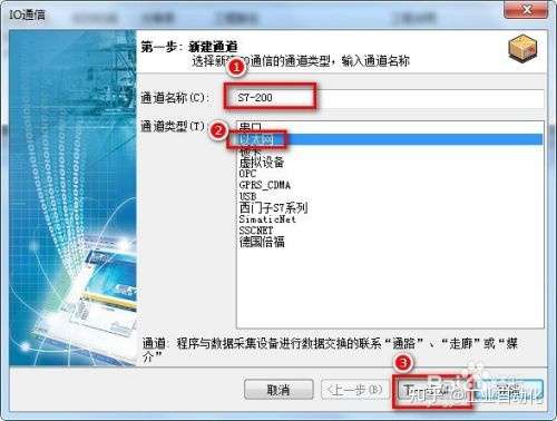

    1、右击工程目录下的【IO 设备】,点击【新建】,输入通道名称,通道类型选择【以太网】通讯方式;

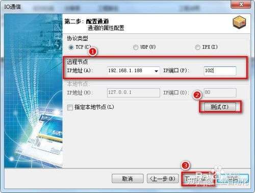

    2、配置通道-远程节点中【IP 地址】填入模块的 IP 地址,【IP 端口】填入 102,点击【测试】,完成配置;

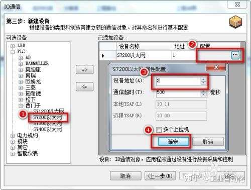

    3、新建设备-在 PLC 中选择【西门子—S7200 以太网】,填入设备名称;【设备地址】填入 PLC 的站地址。

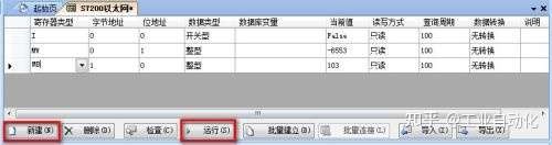

    4、打开工程菜单【IO 通信】组下的【S7200 以太网】,添加变量和测试监控。
