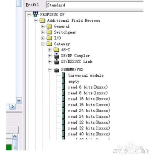

首先加入 GSD 文件。将 MODBUS 转 PROFIBUS 网关YT-PB-03的 GSD 文件
拷贝到 C 盘→Program Files→Siemens→Step7→S7DATA→GSD 文件夹中。打开 STEP7,建立新项目“仪表”。进入硬件配置界面,在 OP
ti
ONS 中选择 UPDATE CATALOG,更新目录。
选择 MODBUS 转 PROFIBUS 网关

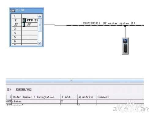

将 MODBUS 转 PROFIBUS 网关配置到 PROFIBUS DP 总线上;
双击 MODBUS 转 PROFIBUS 网关,设置波特率、奇偶校验等参数

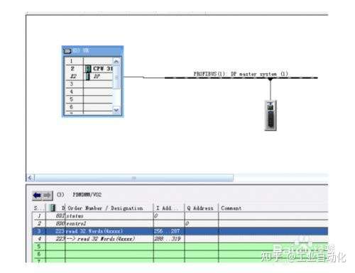

在右边设备栏中点开 网关,会看到很多读写的命令,这里需要选择读命令
read 32 words(4XXXX);
添加好后如下图
双击该条命令,配置 MODBUS 地址和寄存器起始地址,MODBUS 从站站号设置成与仪表
一致即可;start_address 起始地址设置成 0,如下图
8
编译下载后,在变量表里通过 PIW256 可以直接读到6 路温度巡检仪的数值。
