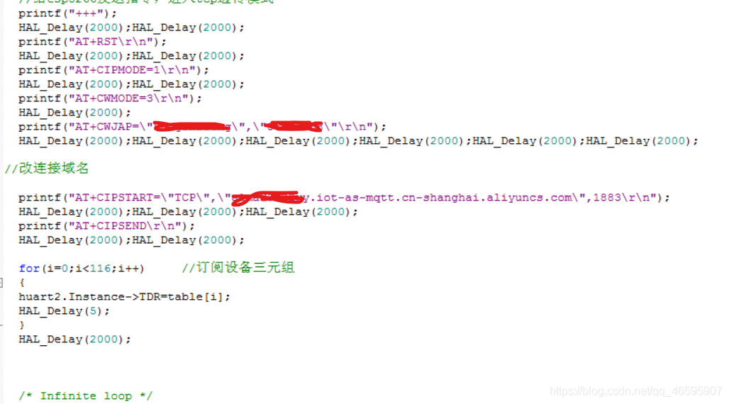

STMF407探索者开发板+DHT11温湿度传感器+wifi开关+微信小程序显示
刚参加比赛做的一个项目,记录一下关键的地方,免得以后再搞时还得重新找相应资料。
WIFI开关是从淘宝买的,店家在B站出了许多教程,他做的这个开关可以在修改完代码后用自己的小程序控制,上链接:
WIFI开关淘宝链接
WIFI开关买回后要改的地方:
还有设备报文也要改,具体报文参考B站视频
Esp8266MQTT连接到阿里云
Esp8266mqtt向阿里云物联网发布信息
用esp866从阿里云上接收数据
微信小程序连接阿里云:
微信小程序使用MQTT over WebSocket连接阿里云IoT物联网平台

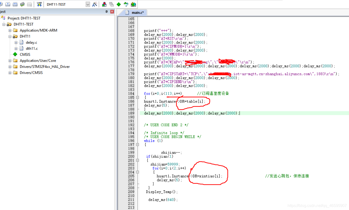

HAL库驱动DHT11模块
STM32 HAL库驱动DHT11读取温湿度程序
那个博主的程序读出来温湿度的数据不是整型的,因为处理带小数的比较麻烦,所以我改成了整型数据,如果要改的话注意改一下宏定义。
这里要注意不能用HAL库的延时函数,需要用那位博主改写的延时函数。不同芯片的发送数据寄存器定义不一样。
将设备报文写成数组,通过寄存器发送,也可以用人家封装好的STM32连接阿里云的文件,因为我当时没研究别人写的那个东西,所以感觉用数组发送的方式虽然麻烦,但是好理解。
