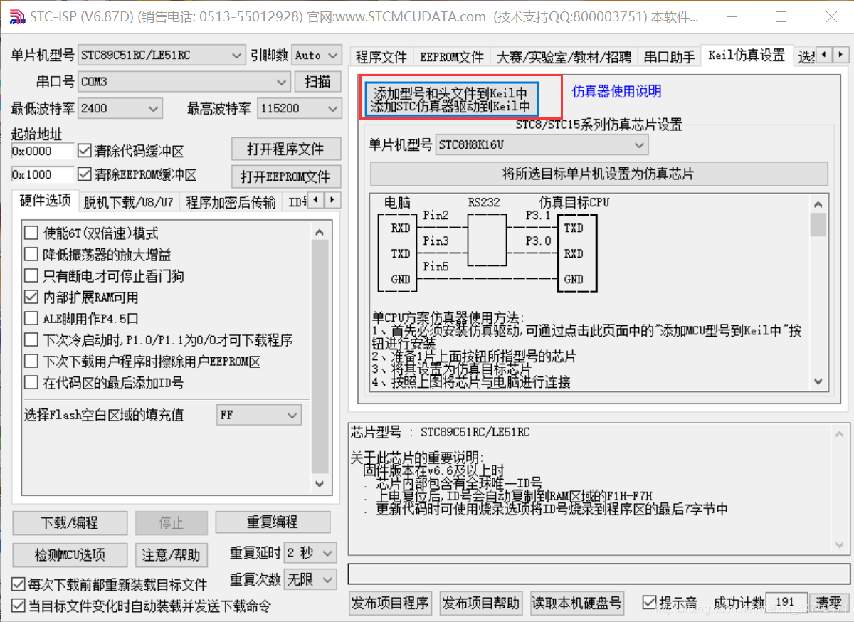

编译51单片机用的是keilC51,编译STM32用的是MDK-ARM,如果安装两个编译器会很麻烦,这里提供一种方法只需要安装一个编译器。
keil官网下载MDK-ARM和keilC51的安装包(这里可以安装最新版本的)。
先将两个安装包分别解压在不同的文件夹,然后首先安装MDK-ARM,安装完成后,再安装keilC51(切记这时安装路径不要改)因为你之前安装MDK-ARM后,这时keil识别出路径,所以你再安装keilC51时,路径和之前一样,安装完成后,你就可以安装STM32的芯片包了,在STC-isp添加51头文件,在STC-isp添加51头文件如图所示;
至此,安装完成,你就可以同时编译51和STM32了。
