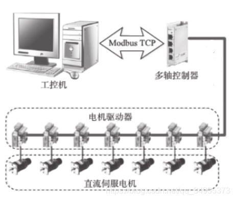

如图所示工控机将PVT运动数据通过TCP协议传送给多轴控制器由多轴控制器完成插值运算并通过控制器控制各轴完成预定动作。整个机械系统由6个直流伺服电机驱动并选用以色列ELMO公司电机驱动器及控制器。
此处的多轴控制器使用的是beaglebone,基于ARM架构的板子,beaglebone提供实时接口,linux默认情况下是非抢占式操作系统,所以对于机械手这种需要在规定时间内完成特地的实时任务,或对于高速信号发生器或采样点模式,则linux提供的软实时系统无法满足要求。

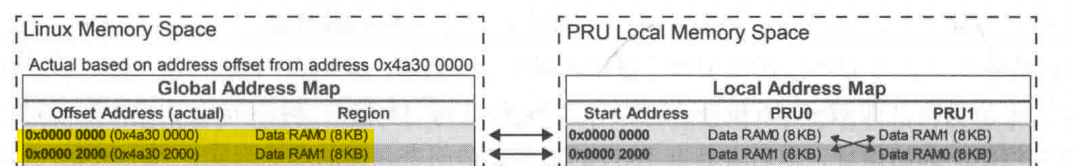

beaglebone的AM335x处理器包含两个32位200MHZ的PRU核,称为PRU0和PRU1,每个核都带有8kb的程序存储器和8kb的数据存储器,程序存储器存储的是PRU要执行的程序指令,而数据存储器通常用于存储由程序指令操纵的数据或数组.PRU0使用的数据存储器是RAM0,PRU1使用的是RAM1,但是,每个PRU也可以访问另一个PRU的数据内存和一个12kb的独立共享内存。
PRU 程序可以使用自带的通用本地寄存器,用来存储和检索数据,因为这个本地PRU存储已经被隐射到LINUX主机上的全局地址空间,这样就可以在PRU和linux主机程序之间实现数据共享。(这个很重要,内存空间一定要搞清楚,这是后面编写汇编程序和C程序的前提)
- PRU0 映射的起始地址0x0000 0000 在内存空间实际的地址0x4a30 0000 数据空间最长为8KB
- PRU1 映射的起始地址0x0000 0000 在内存空间实际的地址0x4a30 2000 数据空间最长为8KB
- 共享空间 映射的起始地址0x0001 0000 在内存空间实际的地址0x4a31 0000 数据空间最长为12KB
通过上述地址就可以看出来,为什么每个PRU也可以访问另一个PRU的数据内存和一个12kb的独立共享内存,通过基址偏移访问对应地址空间就可以访问其他核或者共享内存的数据。虽然数据在内存空间中可以被共享访问,但是也可以看出来,每个PRU内存是很有限的,仅为8KB,所以当我们编写程序的时候,就不能让数据长度超过8KB,例如,int array[100];int 类型占据4个字节, 4X100 = 400个字节 小于 8 x 1024 个字节,没有超出!
但是 加长数组的长度,int array[4000]; 则 4 x 4000 = 16000 大于 8 x 1024 ,所以超过的程序会覆盖到PRU1对应的地址空间,访问就会出错。至于为什么数组长度我要举例为4000,因为机械臂一次路径规划完成的时间大概为3到4秒,如果每次控制时间取0.001s即1ms,则会产生一个长度越为4000的数组。如果数组过长,这样取时间间隔就无法完成任务。那么8KB的内存到底满足多长的int类型数组呢? 8 x 1024 / 4 = 2048 个,也就是int array[2048]
数组长度相对于4000来说缩减了一半,考虑到还有其他一些数据,例如所以每次控制时间取0.003或者0.004秒 ,如果不想改变控制时间,必须要存储4000的长度,那么可以分割数组,分阶段的将数据存储。我的机械臂实际取的是4ms,这会产生一个1000左右长度的int类型的数组。
