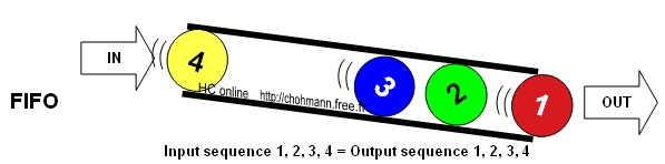

FIFO,全称是first in first out (先入先出存储队列) 。
在程序中FIFO作为数据的队列通道,让数据暂时缓存,等待读取,
FIFO没有地址
先入先出

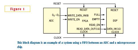

FIFO的结构如下图
data in/out 是数据输入/出口
write/read en 是写/读使能信号
clk 是FIFO时钟
reset复位
empty/full分别是表示FIFO空/满的信号

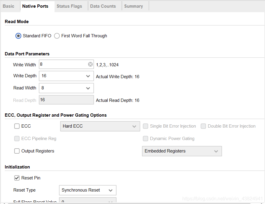

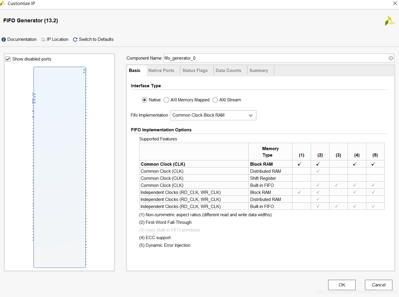

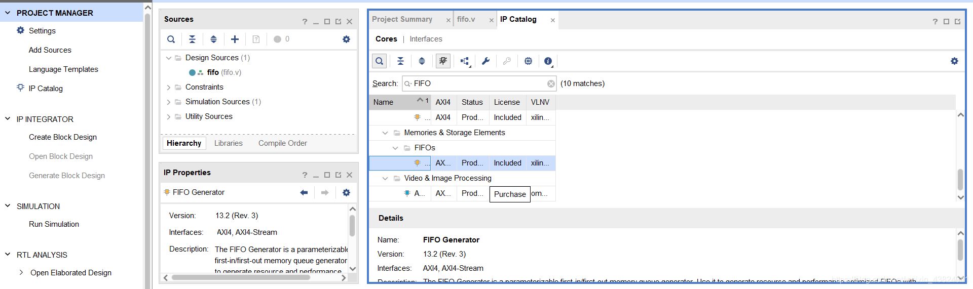

这里我们直接使用Xilinx提供的ip核来进行开发:
这里选择native (不启用总线)
然后在native ports 页面选择standard FIFO ,这里我们可以确定数据的宽度,确定读写的深度。
接下来在status flags 里面选择数据为多少时拉起满/空标志位。

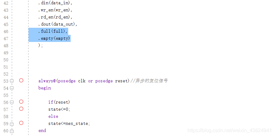

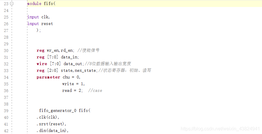

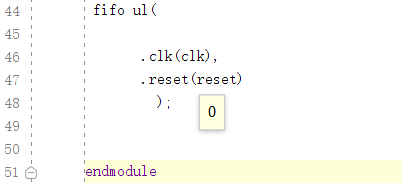

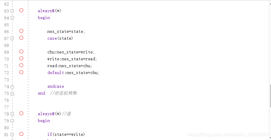

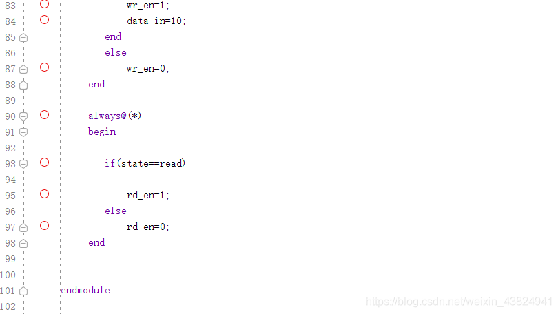

建立好IP核之后,我们写顶层模块:
上图中的复位功能,其中posedge reset 这个触发信号非常重要!如果没有这个触发就不能实现功能!

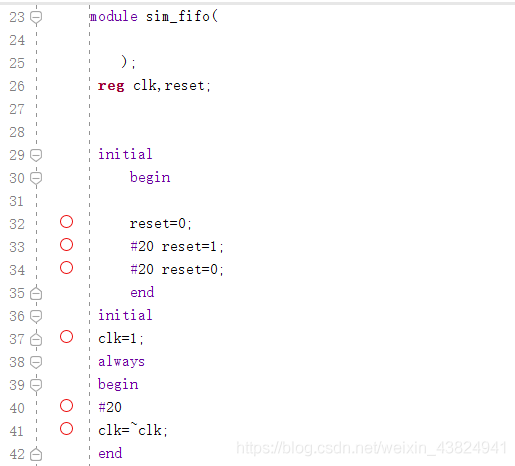

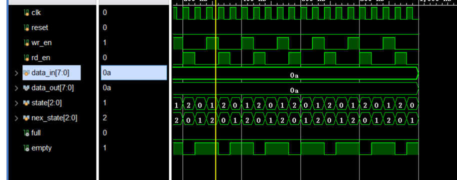

然后是仿真文件:
最后形成的仿真如下:
