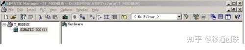

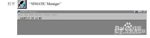

2,打开 “SIMAtiC Manager” ,见图

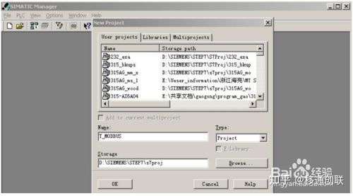

3,File→New, 键入项目文件名:T_MODBUS,→OK,见下图
4,Insert→Station→SIMATIC 300 Station 点击,见图

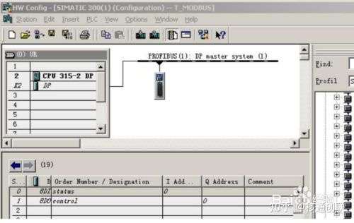

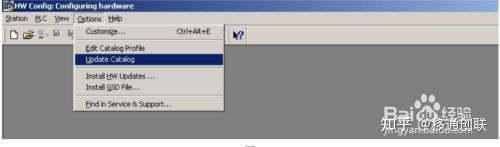

5,SIMATIC 300(1)→Hardware 双击,并在 HW Config 的菜单中选择 Option→Update Catalog 点击,将设 备 GSD 文件加入设备 Catalog 中,
6,配置机架:Hardwear CatalogSIMATIC 300RACK-300Rail 双击;

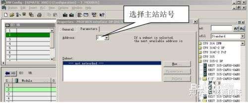

配 置 CPU : 点 中 机 架 UR 2 槽 → Hardwear CatalogSIMATIC 300CPU-300CPU315–2 DP6ES7
315-2AF03-0AB0(本例) 双击 ,见图 所示,并选择 PROFIBUS 主站站号。
7,配置 PROFIBUS:New→Network Settings,选择:DP、187.5kbit/s(仅是举例)→“OK”,见图

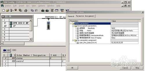

1,配置 PROFIBUS 从站
点中 PROFIBUS(1) DP master system(1),使其选中横线变黑,打开 Hardwear CatalogPROFIBUS DPAdditional Field Devices Gateway里面的RS232转profibus网关YT-PB-04选择从站站号,本例选择从站站号为:19→“OK”,
2,配置RS232转profibus网关YT-PB-04的RS232接口

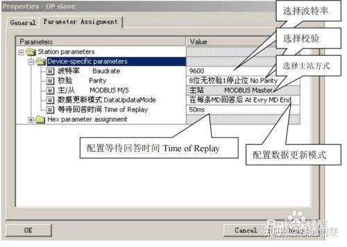

双击网关图标,弹出 设备配置窗口,选择 Parameter Assignment ,见图
配置 RS232波特率:选中“波特率 Baudrate”→“Value”,
选择“校验”:选择“校验 Parity”,支持 8 位无校验 1 个停止位、8 位偶校验 1 个停止位、8位奇校验 1 个停止位和 8 位无校验 2 个停止位,3
“主/从”:产品设置成主站,使用 GSD 文件 只能选择 MODBUS 主站方式。选择“主站”,
配置 PROFIBUS和MODBUS数据更新模式
配置RS232转profibus网关YT-PB-04的RS232 接口,设置窗口;选 Parameter Assignment, 选中“数据更新模式 DataUpdataMode 在每条 MD 回答后 At Evry MD End” →“OK”。
PROFIBUS 和 MODBUS 数据更新模式:是用户指定何时进行 PROFIBUS 数据区与 MODBUS 数据区的 数据交换。
3,配置等待回答时间 Time of Replay
选中“等待回答时间 Time of Replay”→“OK”,支持 10ms—1000ms,以及无限期等待。

进一步设定 MODBUS 参数:双击 2#槽中的“24 DI read 24 bits(0xxxx) 1..3”;选择“Parameter Assigement”,完成“从站地址”和“起始地址”的参数设定,
