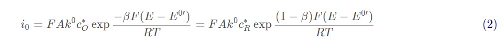

怎样由Butler-Volmer方程推导出交换电流Exchange Current?
怎样去计算交换电流?

####Butler-Volmer 方程:
####交换电流Exchange Current
从Butler-Volmer 方程看出,在平衡状态下,净电流为零,即正逆反应速率相等,电流而相互抵消,这时候的正逆向电流绝对值被称作交换电流Exchange current, i 0 。
交换电流表达式为
综合(4)可以得到
如果
,则
因此交换电流i0与标准速率常数k0成正比。A是表面积,那么交换电流密度j的表达式为:
标准速率常数 kk^0 被用来评价氧还原电极反应的动力学难易程度。如果 k k^0 较大,说明电极反应较快达到平衡。此处交换电流密度与标准速率常数成正比关系,因此交换电流密度就常被用来评价氧化还原电对的难易程度。
