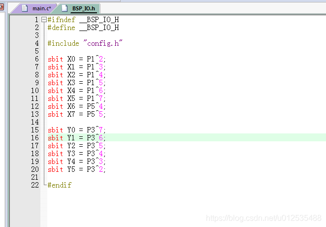

相信接触过STC15系列单片机的小伙伴们,应该会对其编程风格比较熟悉,没错,STC15系列单片机可以采用库函数编程,官方提供了标准的函数库,我们只需要利用好库函数,便可大大简化配置流程,从而提高编程效率。由于笔者这里的教程不是关于51单片机的基础教程,所以此处省去了新建工程以及如何添加库文件等操作。
首先,我们要养成良好的习惯,在使用任何一款板子的时候,先建一个配置板载资源的文件,当然要是板子比较复杂的话,可以分模块配置多个,由于笔者使用的板子比较简单,所以就只添加了一个名为“BSP_IO.h”的文件,顾名思义,就是一些输入输出的配置而已了。
接下来,我们来配置一下串口参数,在之前的帖子中我们知道,迪文DGUS屏的串口通信波特率配置的是115200,那么,我们在单片机程序中,自然也要讲串口通信的波特率配置成115200,其他的就不需要修改了:

可以的,在站内搜索 STC15系列库函数与例程测试版
