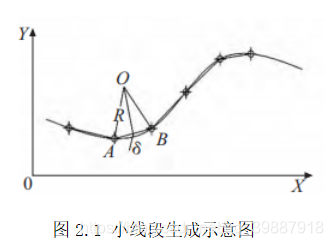

2.1 连续小线段插补基本原理
连续小线段插补是借助于CAD和CAM工具,在给定误差的范围内,将待加工零件的曲线分割成顺序相连且长度很短的微小直线段并生成相应的G代码,然后经过CNC的解释控制机械平台的运动。如图2.1所示 ,由于小线段的长度很短,因此可以很好的近似曲线。作为描述复杂轨迹的一种标准形式,其误差可控,且数据格式简单,便于CNC进行插补处理。

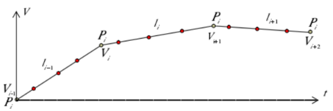

其具体流程如图2.2所示,首先CNC在收到CAM的传输过来的G代码以后,经过速度前瞻预处理等得到每段直线的长度,以及各段直线端点的速度,最后根据该CNC所允许的最大进给速度和插补周期求出每一段直线上的插补点(图中的红点)。
图2.2 插补点示意图
在插补过程中,首先CNC对于接收到的G代码进行译码,然后根据各轴的脉冲当量和各轴的位移计算出伺服电机的脉冲个数,并根据指定的速度和升降频曲线进行速度规划,生成各周期内的插补数据,然后由硬件产生脉冲信号和方向信号控制电机到达终点。由于每一段直线间都有一定的夹角,为了保证能精确的到达终点,常规方法是保证各衔接点速度为零。这会造成电机频繁启停从而可能导致加工精度以及加工效率的降低。

第一种确定拐点的最佳速度的方法,可以通过判断各段直线所对应的曲线曲率来确定。在高曲率段减小速度以保证轨迹精度,低曲率段增大速度以提高加工效率。对于复杂轨迹的插补速度一定要依据轨迹的曲率来合理的确定。
但是CNC所收到的来自CAM的轨迹信息都是由微小的直线段组成,每一段的曲率信息被丢失。由于CAM软件是在给定的误差范围内将曲线分割成长短不一的小线段的过程,因此但是通过每段直线的长度可以大概的得到曲率的大小,如图2.3所示。由于曲线轨迹上的一个微小直线段等效于一个圆弧,因此小线段的长度可以由勾股定理得到
$ Lapprox 2sqrt{2Rdelta} $
其中L为弦长,R为圆弧半径,为给定径向误差。由此可知较长的线段对应较低的曲率,反之,较短线段对应较高曲率。

2.1 连续小线段插补基本原理
图2.2 插补点示意图
