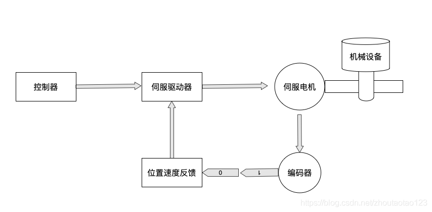

伺服系统组成:
伺服系统是具有负反馈的闭环自动控制系统,由控制器、伺服驱动器、伺服电机和反馈装置组成。

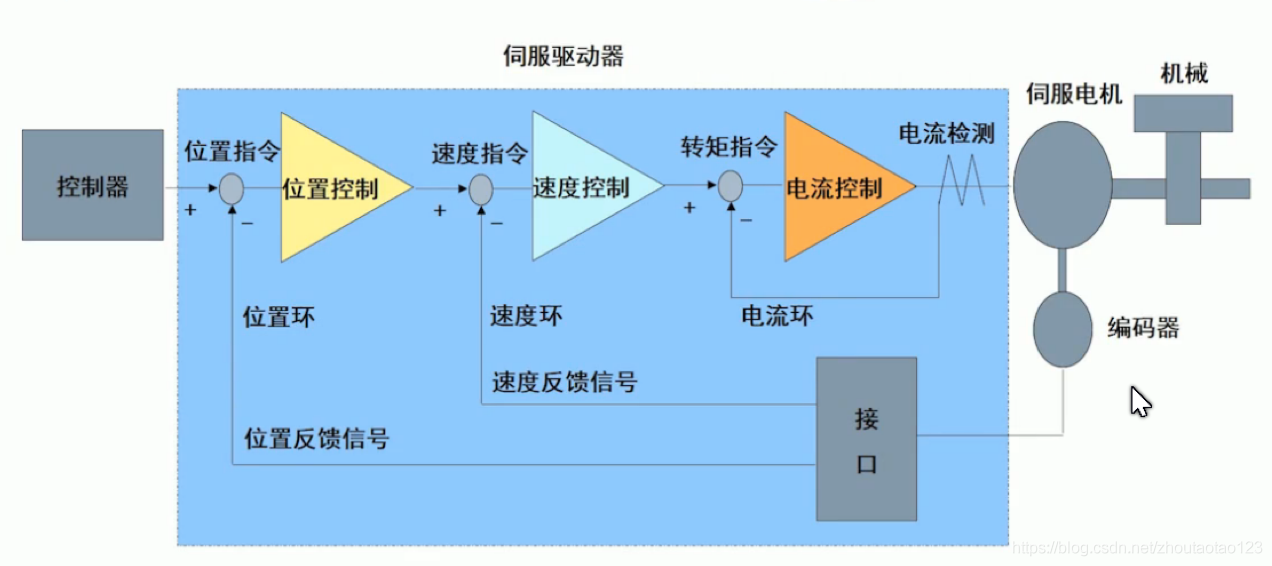

伺服驱动器的原理:

伺服系统组成:
伺服驱动器的原理:
