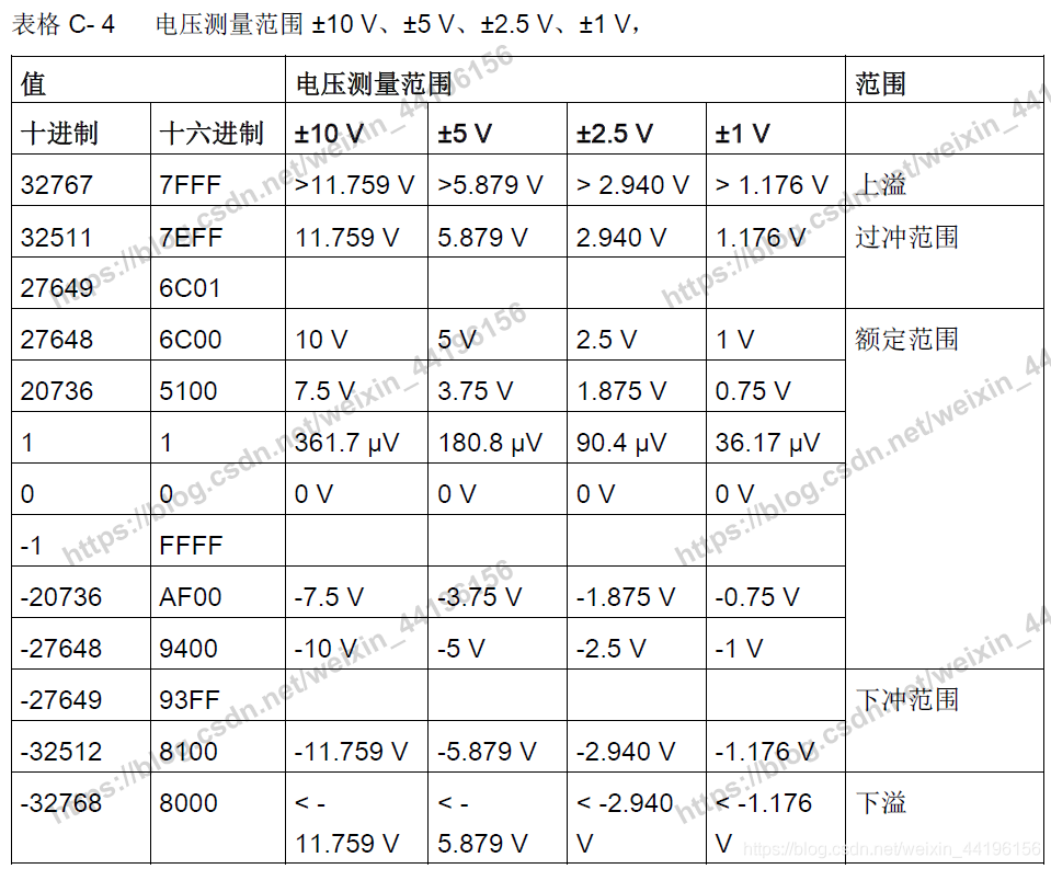

以1500为例,我们先看看西门子官方对于U/I信号值处理说明。
电压测量范围 ±10 V、±5 V、±2.5 V、±1 V模拟值的表示如下:

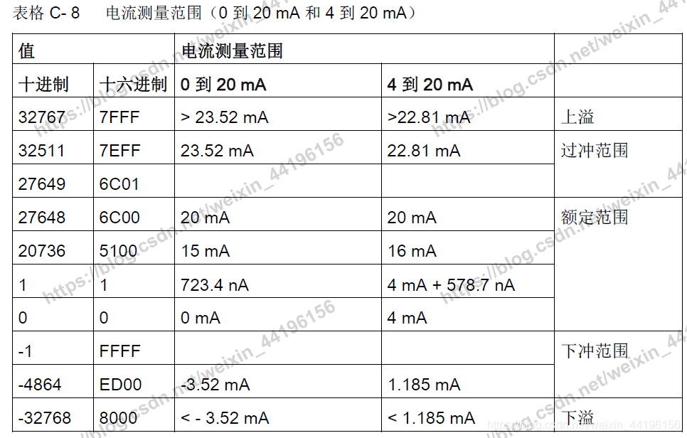

电流测量范围 0 到 20 mA 和 4 到 20 mA)模拟值的表示如下:

可以看出,一般我们使用0~ 10V或者0/4~ 20mA时,对应的都是0~ 27648(前提是你测量类型没选错,别PLC接收的是0~ 10V信号,你测量类型选个4~ 20mA)。有人说,我的信号是2~ 10V的怎么办,那你设备量程对应的就是5529.6~27648呗。

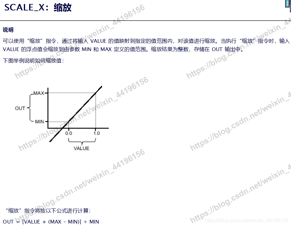

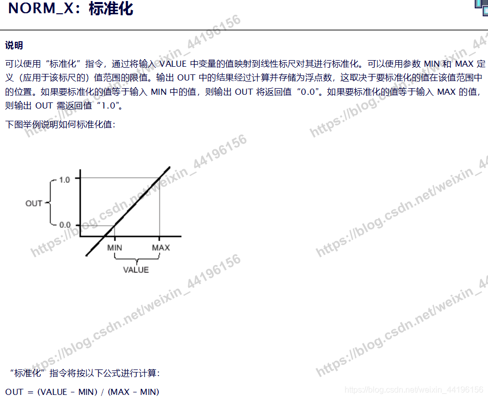

这里涉及到两个指令——NORM_X和SCALE_X。指令说明分别如下:
简单的说NORM_X是将模拟量值按比例转换为0.0~ 1.0,比如说模拟值范围是0~ 27648,那0对应0.0,27648对应1.0,13824对应的就是0.5……同样,如果输入类型是0~ 10V,信号是2~ 10V,那5,529.6就对应0.0,27648对应1.0,16,588.8对应0.5。SCALE_X是将上一步得到的0.0~1.0参照仪表/设备量程进行缩放,0.0对应最低量程,1.0对应最高量程。

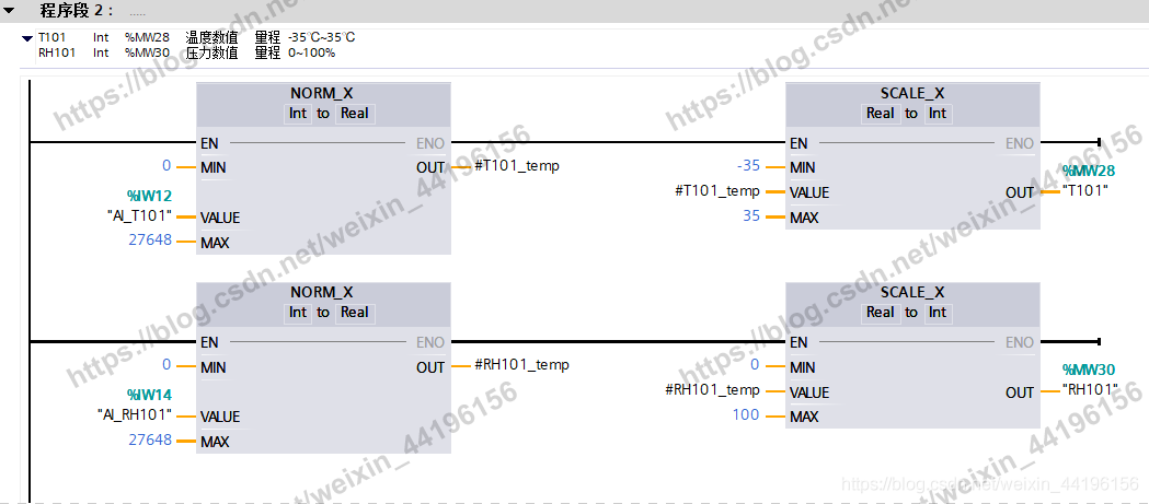

程序范例
西门子QFM2171温湿度变送器,量程为温度-35~35℃,湿度为0 ~100%。
