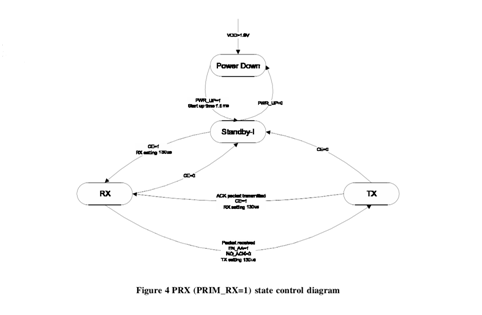

     射频RFM75通信是收发双方都需要编程的器件,收发双方的通道频率,空中传输速率设置一致,调试时必须先调通一块再调另一块,否则出现问题了就不知道是发送端有问题还是接收端有问题。调试必须理清思路。正确的方法是先调试发送端,能保证发送正确,再去调试接收端。
   首先了解RFM75发射端的工作流程图:
                                                                    图1
   上图1由数据手册中得到,由此可得到其工作流程:
   发射数据:
   1,上电配置芯片RFM75之前必须先延时超50us后芯片稳定工作。
   2,配置寄存器使芯片工作于发送模式后必须使CE引脚置1至少15us。
   3,读状态寄存器的STATUS
   4,判断是否是发送完成标志位置位。
   5,如果是,清标志,
   6,清缓冲区TX_FIFO。
   7,使用无自动应答方式,因为自动应答方式流程为:发送方发送—等应答--(自动重发)--触发中断。这样会把接收方牵扯进来。单独调试发送端,需完全抛开接收端。

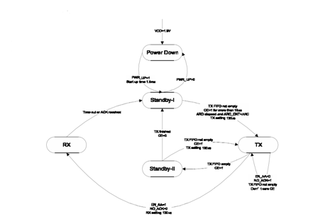

   发送端调试:
   一,先检查芯片硬件是否正常:
   1,MISO脚读出数据时,使用示波器看下是否有波形。
   2,使用SPI读写RFM75的寄存器,如果写入的和读出的数据一样,则芯片正常。
   二,使用无自动应答方式发送数据,然后读STATUS的值,如果status=0x2e,标志发送方发送成功。不成功需要检查硬件连接和时序可能导致的问题。

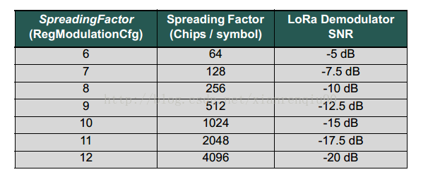

   由此,公式bit rate*SF(spreading factor)=chip rate将被修正为chip rate=SF*symbol rate
   spreading factor为扩频因子
   上图中扩频因子为6,表示码片速率(扩频后的速率)与进入扩频调制之前的信号的比值,可以看出扩频倍数越大,信噪比则越高。
