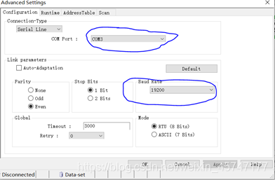

②用schneider伺服调试软件SOMOVE,连接伺服驱动器,设定通讯参数及其伺服电机各种性能的参数
用调试线连接SOMOVE时需要注意,选择communicationàEdit Connect/scanàModbus Serialà右边高级设置;如下图,COM port要和所选端口一致,波特率选择19200

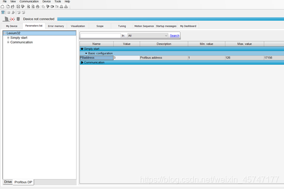

③DEVcmdinterf参数选择Fieldbus Control Mode,PBaddress和PLC中组态要对应

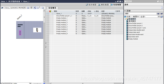

2、PLC硬件组态

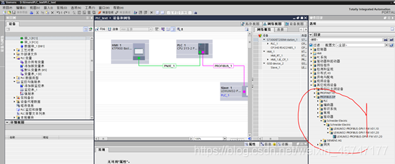

①在西门子300cpu的硬件组态上,组态好施耐德伺服驱动器。首先就是安装它的GSD文件,配置profibus的通讯参数和DP地址。
②在硬件组态画面,profibus-Additional Field Decives-驱动器-schneider-选择需要控制的报文。此处选择的报文为第一种。注意I和Q的地址。

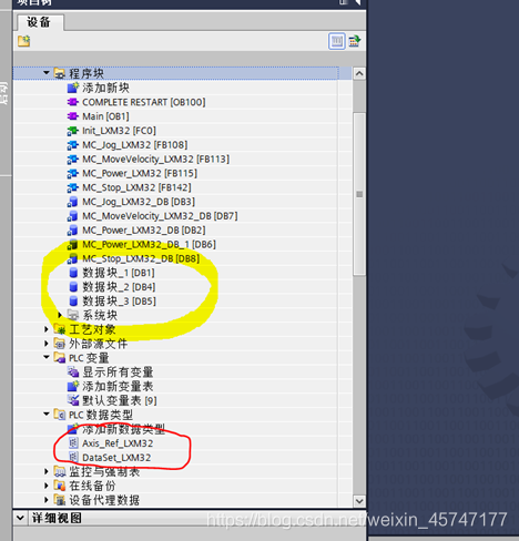

①选项—》全局库—》恢复库(导入LXM32库文件,没有的关注施耐德公众好,找人工服务要,版本要与所使用的PORTAL软件一致,此处选择SE_Motion_LXM32_V1005)。
②在左侧的设备视图中,PLC数据类型—》添加数据类型。在SE_Motion_LXM32_V1005_V14中选择Axis_Ref_LXM32以及DataSet_LXM32两种数据结构,导入后需要编译。
③添加数据块DB1,数据类型选择Axis_Ref_LXM32
添加数据块DB2,数据类型选择Array[1,2200]of Word(目前还不知道有什么用)
添加数据块DB3,名称添加dataRead,dataWrit,数据类型均选择DataSet_LXM32。

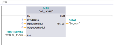

④添加OB100,在该OB快中进行初始化。DPAddress为DP地址,和组态时的PBaddress对应;InputAdrModul为输入起始地址,和组态时的I地址对应;OutputAdrModul为输出起始地址,和组态时的Q地址对应。

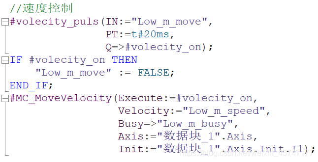

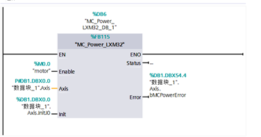

②然而施耐德的大多数功能块都是需要脉冲驱动的,当程序比较复杂的时候,一般就需要把和硬件接口相关联的代码放到时间中断循环中(如OB35),这样使用梯形图编程就比较困难,下面就说一下怎样使用和C语言比较接近的SCL语句来对伺服电机进行控制,速度控制如下
其中,Low_m_move为控制电机启动的变量,Low_m_busy为电机是否在运行的变量,#volecity_on为临时变量

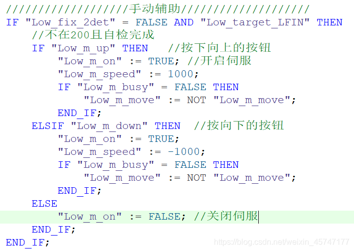

在其它的FC块中,我们可以这样控制电机运动
按向上的按钮电机正转,按向下的按钮电机反转,Low_m_move取反说明:如果只发一次脉冲的话,中断程序可能检测不到,所以如果电机没有动作的话,就多发几个吧

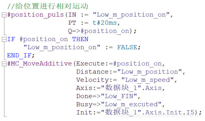

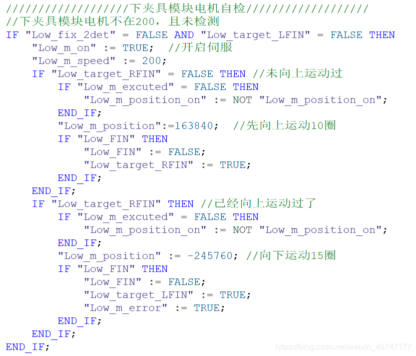

5、相对位置运动模块
循环中断中的程序
在FC块中的程序
这段代码实现正转10圈,10圈结束后反转15圈,达到一个开机后模块自检的功能
