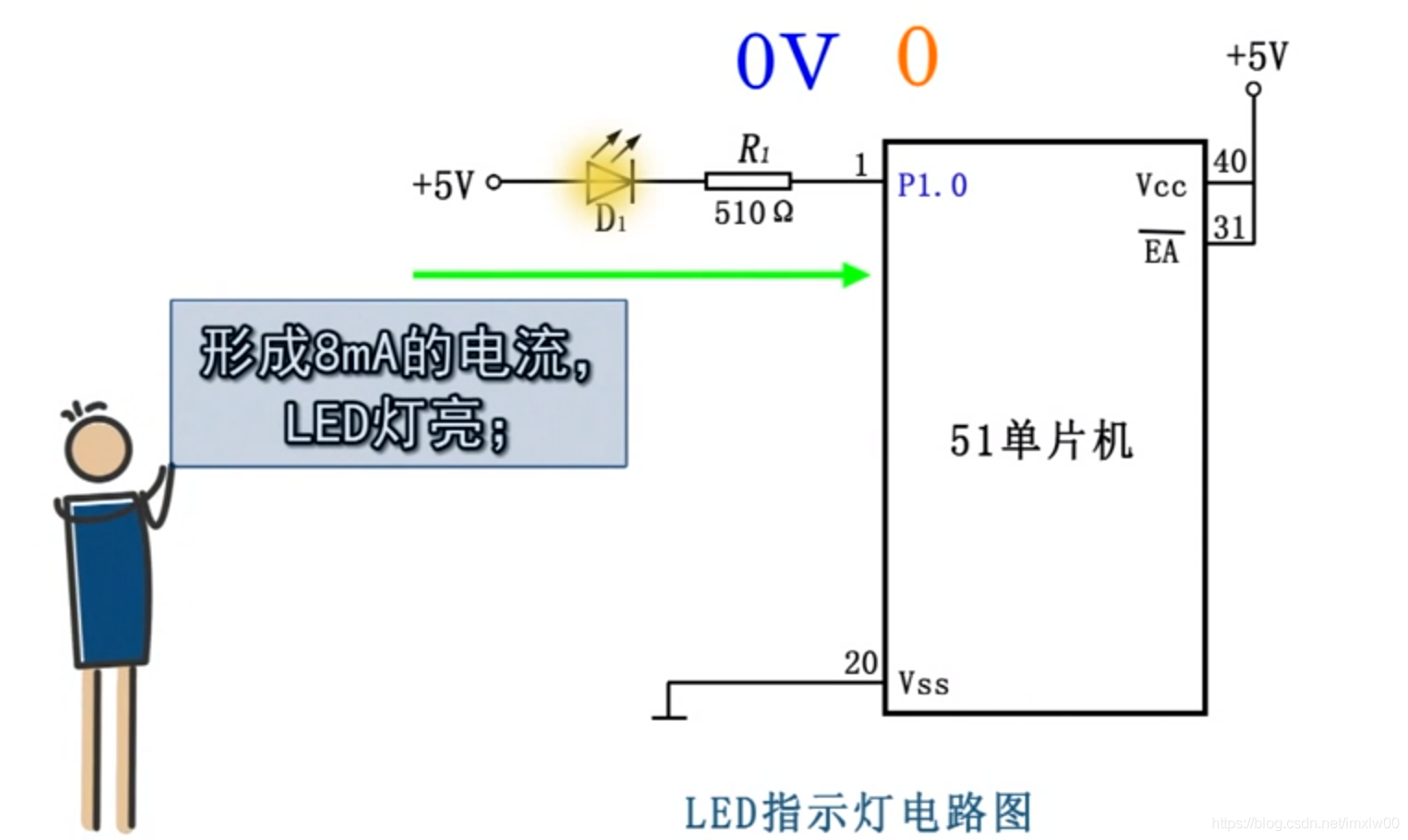

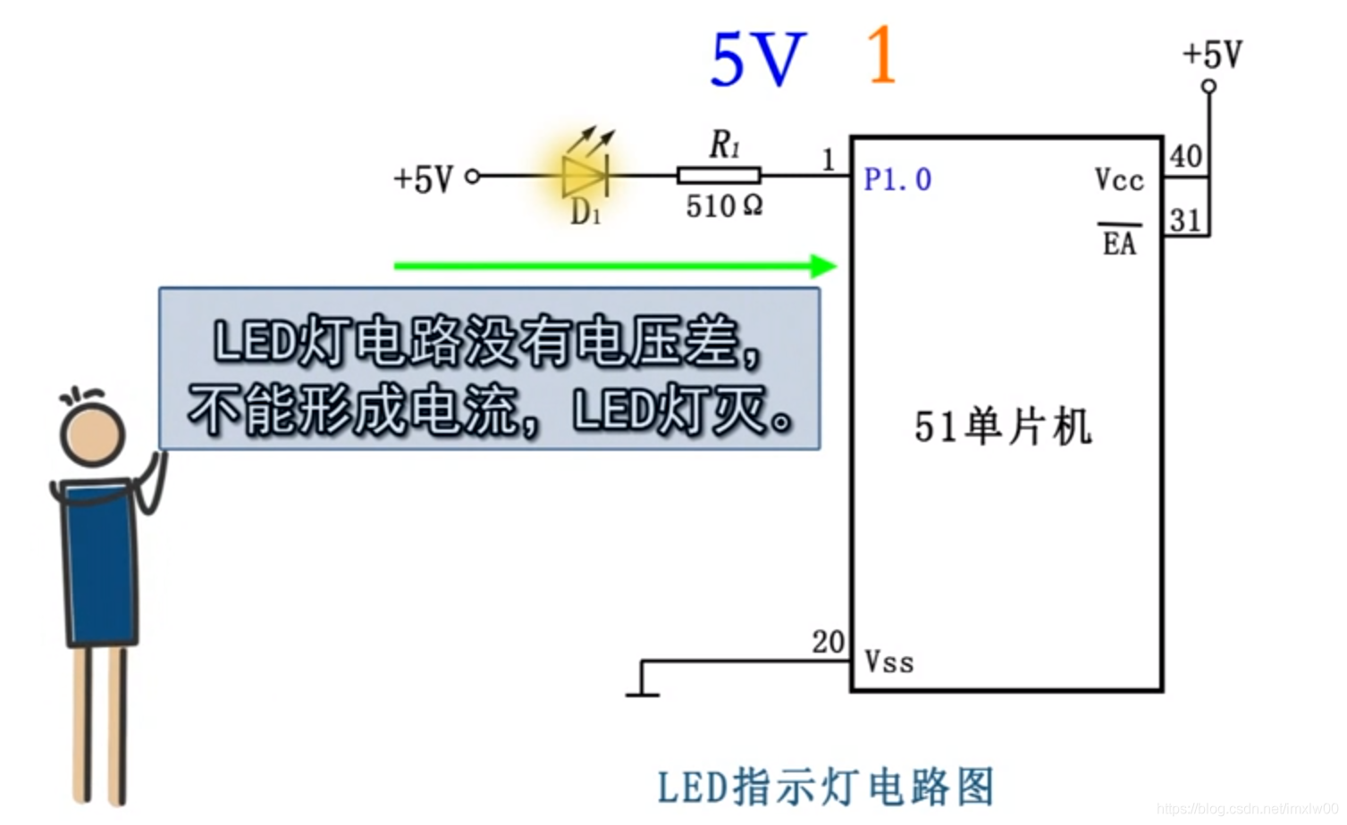

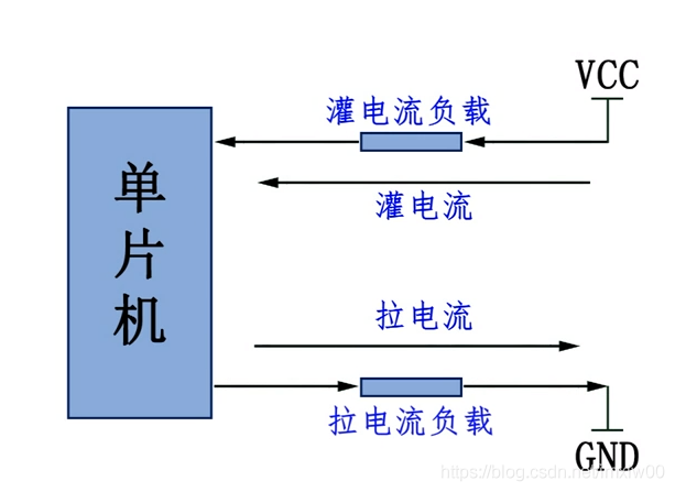

拉电流和灌电流是衡量电路输出驱动能力(注意:拉、灌都是对输出端而言的,所以是驱动能力)的参数,这种说法一般用在数字电路中。

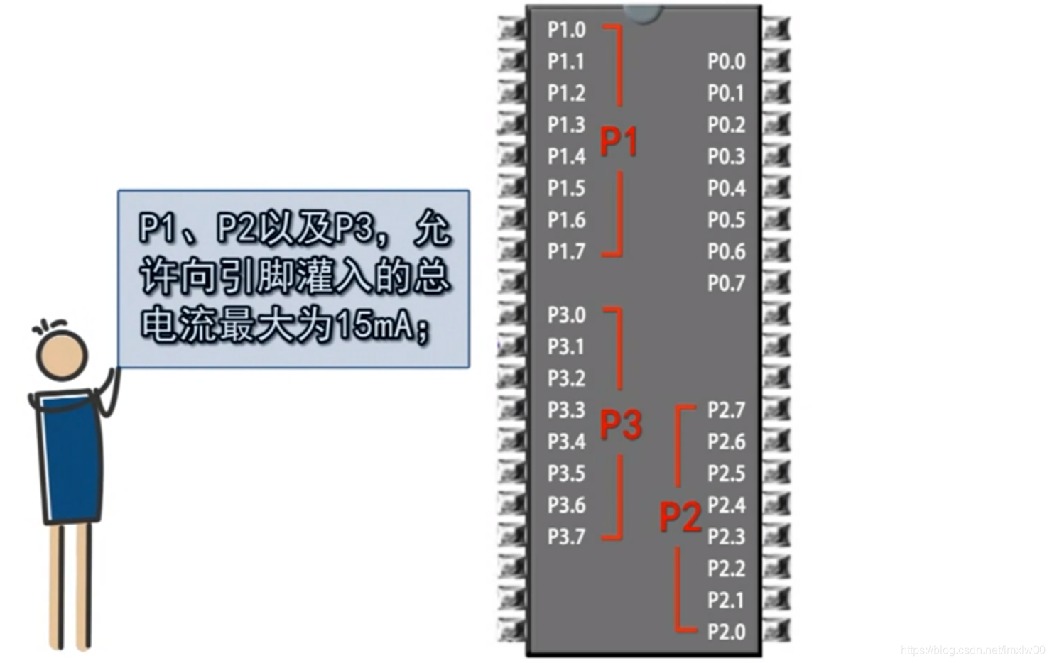

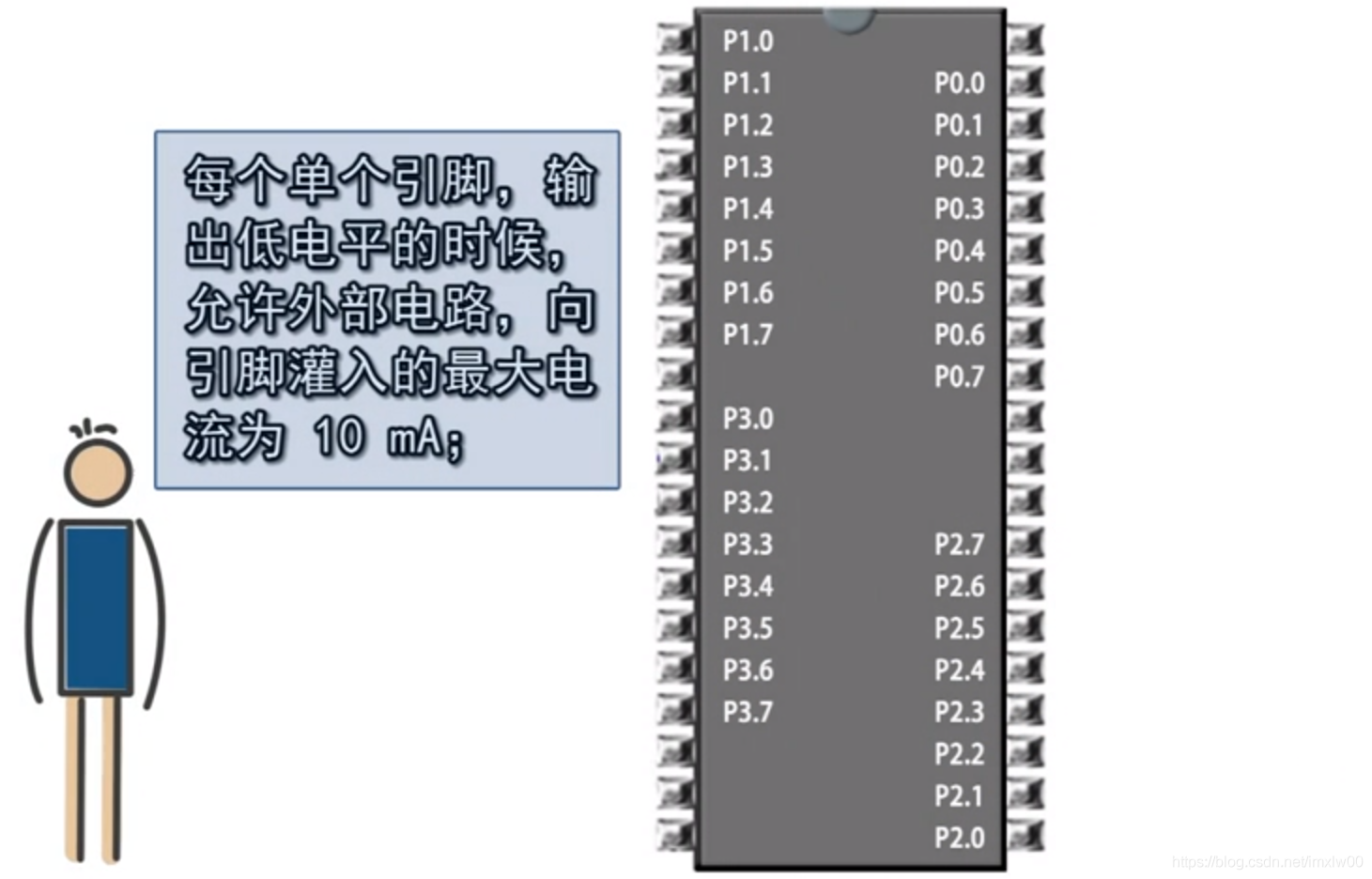

灌电流(sink current),对一个端口而言,如果电流方向是向其内部流动的则是“灌电流”,比如一个IO通过一个电阻和一个LED连接至VCC,当该IO输出为逻辑0时能不能点亮LED,去查该器件手册中sink current参数。

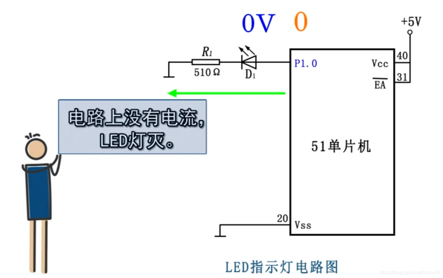

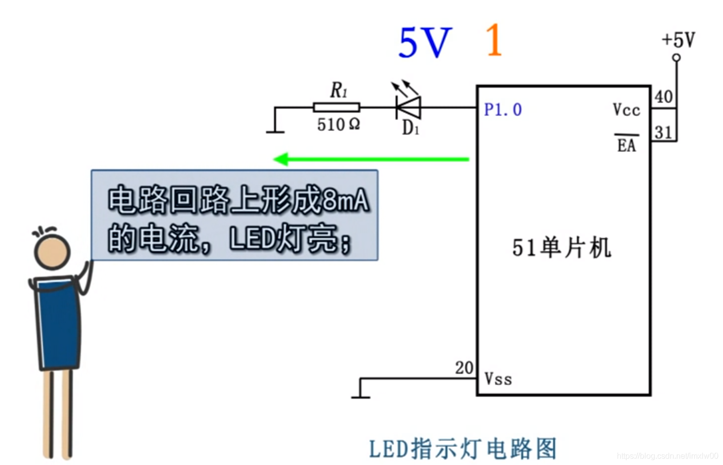

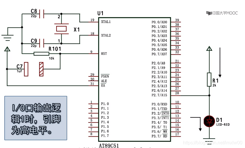

拉电流(sourcing current),对一个端口而言,如果电流方向是向其外部流动的则是“拉电流”,比如一个IO通过一个电阻和一个LED连至GND,当该IO输出为逻辑1时能不能点亮LED,去查该器件手册中sourcing current参数。

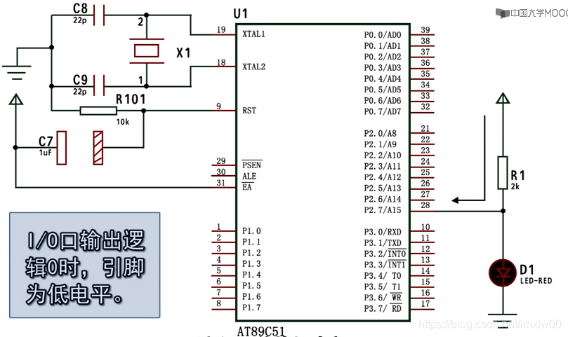

亮度微弱,减小R1的电阻LED亮度变化不大,测量引脚的电压约为2v左右。这是为什么?
单片机的IO口用程序来控制,输出逻辑0和逻辑1。在引脚上形成高低电平。但是程序不能控制单片机引脚的输出电流。
单片机拉电流太小,有时候需要拉电流负载,这时候就需要上拉电阻。
