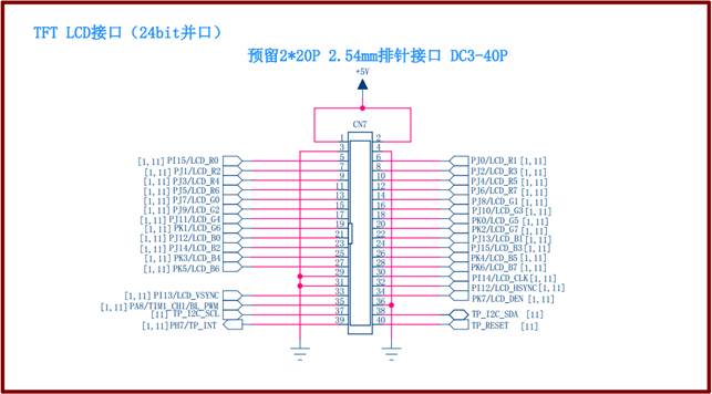

51.3 LCD硬件设计
下面是RGB888硬件接口的原理图,STM32-V7开发板制作了三个硬件接口。
加高2层的双排母接口
2.54mm的排针接口
FPC软排线接口方式
通过上面的原理图,我们要了解以下几个问题:
V7开发板采用的是RGB888硬件接口,也许大家会问ARGB8888这种颜色格式怎么用于这种接口?Alpha通道是软件编程的时候用的,用于设置透明度,透明度会反应到RGB颜色值上。
STM32H7支持的8种颜色格式都可以在RGB888硬件接口上实现。
如果大家用的是16位色的RGB565颜色格式,那么仅需用到LCD_R[7:3]、LCD_G[7:2] 和 LCD_B[7:3]引脚即可,没有用到的引脚可以继续用作其它功能。

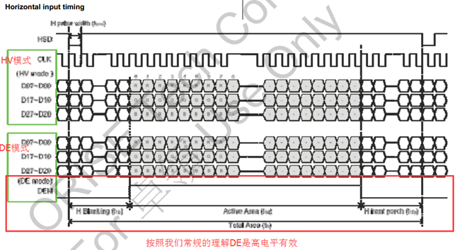

行同步,场同步和DE的极性配置
这里以V7开发板7寸RGB屏使用的source driver ic OTA7001为例进行说明(手册下载地址:http://www.armbbs.cn/forum.php?mod=viewthread&tid=18528)。

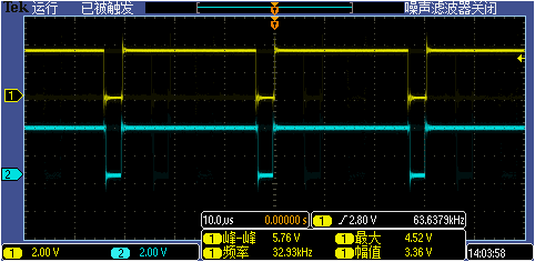

这几项配置要看OTA7001手册上面的时序图,对于DE模式,行同步和场同步的极性配置为高或者为低均可。因为我们这里使用的就是DE模式,所以主要配置DE的极性。这里要特别注意一个小问题,看时序图是DE高电平时数据有效,但是配置的时候要设置为低电平才可以。
下面的是V7开发板配套的7寸裸屏使用的source driver ic OTA7001的时序图:
实际配置STM32H7的工程时,将DE配置为低有效才是上面截图的效果,这个问题的确是有些奇葩了。
大家使用的时候也特别注意。
/* 配置信号极性 */
hltdc_F.Init.HSPolarity = LTDC_HSPOLARITY_AL; /* HSYNC 低电平有效 */
hltdc_F.Init.VSPolarity = LTDC_VSPOLARITY_AL; /* VSYNC 低电平有效 */
hltdc_F.Init.DEPolarity = LTDC_DEPOLARITY_AL; /* DE 低电平有效 */

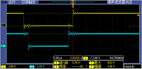

hltdc_F.Init.PCPolarity = LTDC_PCPOLARITY_IPC; /* Pixel Clock 或者Dot Clock极性 */ps:注意LTDC_PCPOLARITY_IPC和LTDC_PCPOLARITY_IIPC两种极性,选择不当会有一些问题。比如下面这个现象,底边会有黑的。
下面是用示波器实际测量的波形效果,黄色的波形是DE信号,另一个是行同步信号Hsync:
将波形放缩后:

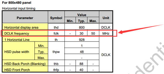

LTDC的像素时钟输出配置
在OTA7001手册上面给出了支持的时钟范围:
由于USB和LTDC都是用的PLL3产生时钟,为了方便起见,直接将产生LTDC时钟的PLL3R设置为24MHz(PLL3Q输出的48MHz时钟供USB使用)。
首先,输入时钟 PLL3_VCO Input = HSE_VALUE/PLL3M = 25MHz/5 = 5MHz
输出时钟 PLL3_VCO Output = PLL3_VCO Input * PLL3N = 5MHz * 48 = 240MHz
PLLLCDCLK = PLL3_VCO Output/PLL3R = 240 / 10 = 24MHz
最后,LTDC 时钟LTDC clock frequency = PLLLCDCLK = 24MHz

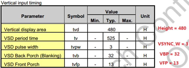

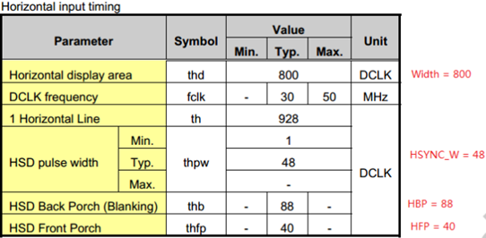

时序参数配置
时序参数的配置也比较容易,其实就是先看STM32H7参考手册上面的公式说明,说是公式,其实就是简单的加减法。然后将OTA7001的参数代到这个公式就可以了。又因为手册一般都是给出了参数的最小值,典型值和最大值,大家可以根据实际情况做简单的调整即可。需要用到的参数:
uint16_t Width, Height, HSYNC_W, VSYNC_W, HBP, HFP, VBP, VFP;
Horizontal Synchronization (Hsync) 对应变量HSYNC_W
Horizontal Back Porch (HBP) 对应变量HBP
Active Width 对应变量Width
Horizontal Front Porch (HFP) 对应变量HFP
Vertical Synchronization (Vsync) 对应变量VSYNC_W
Vertical Back Porch (VBP) 对应变量VBP
Active Heigh 对应变量Heigh
Vertical Front Porch (VFP) 对应变量VFP

OTA7001手册中已经给出了我们需要的数值:
uint16_t Width, Height, HSYNC_W, HBP, HFP, VSYNC_W, VBP, VFP。
参数设置好了,直接代入公式并与行同步,场同步和DE一起初始化:

51.3 LCD硬件设计
加高2层的双排母接口
2.54mm的排针接口
FPC软排线接口方式

51.4.2 第2步,LTDC涉及到的引脚配置
本章第3小节用到了哪些引脚,这些引脚全部要做初始化,初始化时别忘了初始化引脚对应的时钟:
static void LCDH7_ConfigLTDC(void)
/* 配置LCD相关的GPIO */
/* GPIOs Configuration */
+ LCD pins assignment +
| LCDH7_TFT R0 《-》 PI.15 | LCDH7_TFT G0 《-》 PJ.07 | LCDH7_TFT B0 《-》 PJ.12 |
| LCDH7_TFT R1 《-》 PJ.00 | LCDH7_TFT G1 《-》 PJ.08 | LCDH7_TFT B1 《-》 PJ.13 |
| LCDH7_TFT R2 《-》 PJ.01 | LCDH7_TFT G2 《-》 PJ.09 | LCDH7_TFT B2 《-》 PJ.14 |
| LCDH7_TFT R3 《-》 PJ.02 | LCDH7_TFT G3 《-》 PJ.10 | LCDH7_TFT B3 《-》 PJ.15 |
| LCDH7_TFT R4 《-》 PJ.03 | LCDH7_TFT G4 《-》 PJ.11 | LCDH7_TFT B4 《-》 PK.03 |
| LCDH7_TFT R5 《-》 PJ.04 | LCDH7_TFT G5 《-》 PK.00 | LCDH7_TFT B5 《-》 PK.04 |
| LCDH7_TFT R6 《-》 PJ.05 | LCDH7_TFT G6 《-》 PK.01 | LCDH7_TFT B6 《-》 PK.05 |
| LCDH7_TFT R7 《-》 PJ.06 | LCDH7_TFT G7 《-》 PK.02 | LCDH7_TFT B7 《-》 PK.06 |
| LCDH7_TFT HSYNC 《-》 PI.12 | LCDTFT VSYNC 《-》 PI.13 |
| LCDH7_TFT CLK 《-》 PI.14 | LCDH7_TFT DE 《-》 PK.07 |

行同步,场同步和DE的极性配置
大家使用的时候也特别注意。
/* 配置信号极性 */
将波形放缩后:
LTDC的像素时钟输出配置

时序参数配置
STM32H7参考手册上面的公式如下:
/* 时序配置 */
hltdc_F.Init.HorizontalSync = (HSYNC_W - 1);
hltdc_F.Init.VerticalSync = (VSYNC_W - 1);
hltdc_F.Init.AccumulatedHBP = (HSYNC_W + HBP - 1);
hltdc_F.Init.AccumulatedVBP = (VSYNC_W + VBP - 1);
hltdc_F.Init.AccumulatedActiveH = (Height + VSYNC_W + VBP - 1);
hltdc_F.Init.AccumulatedActiveW = (Width + HSYNC_W + HBP - 1);
hltdc_F.Init.TotalHeigh = (Height + VSYNC_W + VBP + VFP - 1);
hltdc_F.Init.TotalWidth = (Width + HSYNC_W + HBP + HFP - 1);
至此,时序配置工作就完成了。
