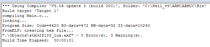

  然后全编译后,成功如下图
  个人还是喜欢无错误无警告的程序,(^ __ ^)

  然后全编译后,成功如下图
