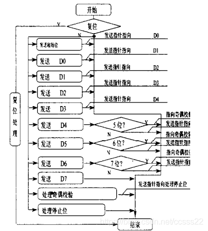

4.2.3.1 发送模块的设计
首先来设计URAT的发送模块,根据系统的要求我们首先定义如下的管脚:
mclkx16 : IN std_logic; --系统时钟
write : IN std_logic; --写时钟
reset : IN std_logic; --复位,0工作,1复位
data : IN std_logic_vector(7 downto 0); --8位并行数据输入
tx : OUT std_logic ; --串行输出
txrdy : OUT std_logic --标志位
该模块的仿真波形图如下图所示:
图4-1
当信号发送的01000110的时候,将并行信号变为串行信号,data[0]=0, data[1]=1, data[2]=1, data[3]=0, data[4]=0, data[5]=0, data[6]=1, data[7]=0,后3位的010为该数据的校验信号位。由此我们验证了系统发送部分的正确性。
图4-2
上图中状态的转移是靠一个内部变量(Variable)来实现的,该变量在进行完当前状态的处理后指向下一个将处理的状态,进程(Process)的每一次处理都根据变量的内容进行相应状态的处理,由于其功能就像一个指针,因此我们称之为接收或发送指针。
其中的信号的转换过程如下:
tsr 《= ‘0’&tsr(7 downto 1);
tsr(7) 《= tag1;
tag1 《= tag2;
tag2 《= ‘0’;
txparity 《= txparity XOR tsr(0);
IF (txdone = ‘1’) THEN
tx 《= ‘1’;
ELSIF (paritycycle = ‘1’) THEN
tx 《= txparity;
ELSE
tx 《= tsr(0);
END IF;
通过这个代码可以将并型信号转为串型信号,将串行信号发送出去。
其中信号的校验公式如下:
paritycycle 《= tsr(1) AND NOT (tag2 OR tag1 OR tsr(7) OR tsr(6) OR tsr(5) OR tsr(4) OR tsr(3) OR tsr(2));

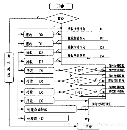

4.2.3.2 接收模块的设计
mclkx16 : IN std_logic; -- 输入时钟
read : IN std_logic; -- 读取信号
rx : IN std_logic; -- 接收到的信号
reset : IN std_logic; -- 复位
rxrdy : OUT std_logic; -- 接收的数据准备读取
parityerr : OUT std_logic; -- 接收校验标志
framingerr : OUT std_logic;
overrun : OUT std_logic;
data : OUT std_logic_vector(7 downto 0)); -- 8 bit 数据输出该模块的仿真波形图如下图所示:
图4-3
当信号接收串型信号01101010的时候,将串行信号变为并行信号,data[0]=0, data[1]=1, data[2]=1, data[3]=0, data[4]=1, data[5]=0, data[6]=1, data[7]=0。由此我们验证了系统发送部分的正确性。
下面来具体介绍发送部分的工作流程:
图4-4
接收处理首先完成起始位的检测,并自己产生接收时序控制信号,在控制信号的控制下,逐位接收串行输入数据,并根据控制字判断接收数据位数,完成数据的接收后,进行奇偶校验位的判断,最后判断停止位。在接收的过程中设置接收状态输出信号。

4.2.3.1 发送模块的设计
该模块的仿真波形图如下图所示:
图4-1
图4-2

下面来具体介绍发送部分的工作流程:
图4-4
