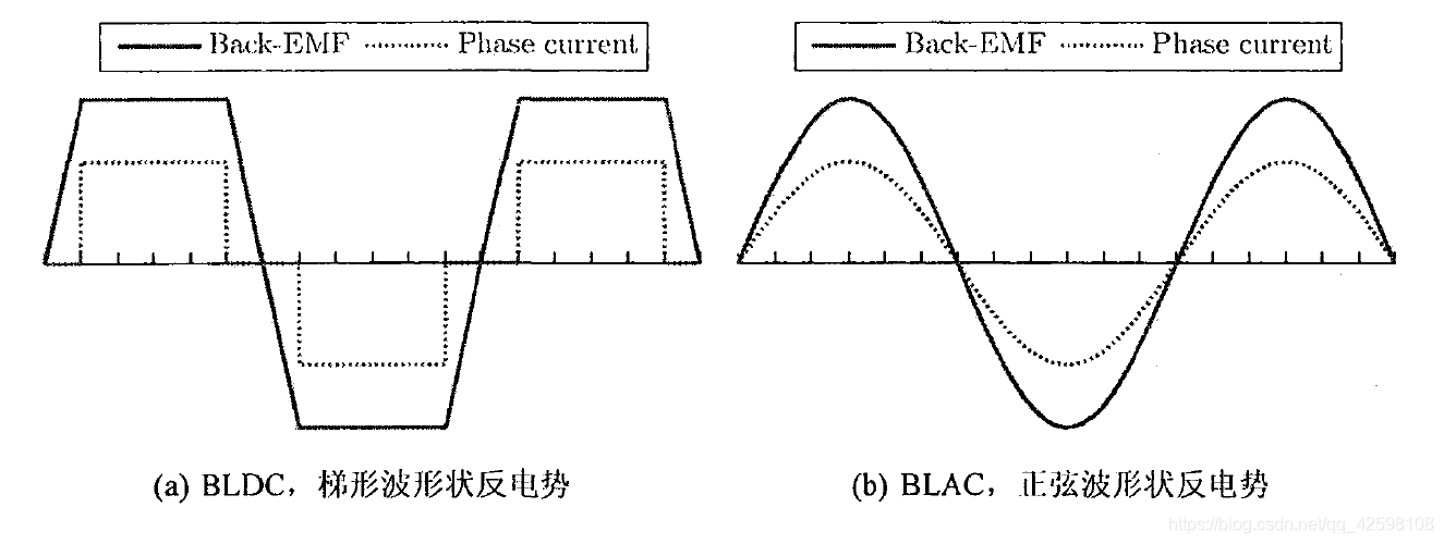

  永磁电机根据电势可以分为梯形波反电势和正弦波反电势两种,这也对应无刷直流(BLDC)和无刷交流(BLAC)两种控制方式。永磁电机反电势和电流波形见下图,
  为了获得最优的运行性能,以BLDC控制方式运行的电机,其反电势常被设计为梯形波形状,而以BLAC控制方式运行时,电机的反电势被设计为正弦波形状。而在满足系统性能指标的要求的前提下,梯形波反电势的电机也可以运行在BLAC的控制方式下,同样,正弦波反电势的电机也可以在BLDC控制下运行。
  因此这两种电机分类是根据控制方式来区分的。一般用矢量控制的永磁电动机为PMSM,用方波控制的永磁电机称为BLDCM。

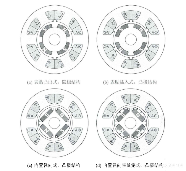

  PMSM按照永磁体在转子位置的不同,主要分为表贴式和嵌入式两种。其结构见下图,
  其中注意,表贴式电动机由于永磁体贴在转子铁芯表面,而且永磁体的相对磁导率几乎为1,气隙均匀,定子绕组电感与转子位置无关,所以交直轴磁路磁阻是相同的(Lq=Ld) 即为隐级式,如图(a)。相反,如果永磁体在转子中磁体间气隙不均匀,导致磁阻存在,进而交直轴磁阻不同(Lq!=Ld),即为凸极式。
  其中磁阻是因为磁路中漏磁。由永磁体,硅钢片和其之间的空隙三个部分组成构成磁路,但在空隙出磁感应强度较低,会有部分磁通流失,导致漏磁,导致了磁路中的磁阻。其实就看气隙均匀不均匀。
