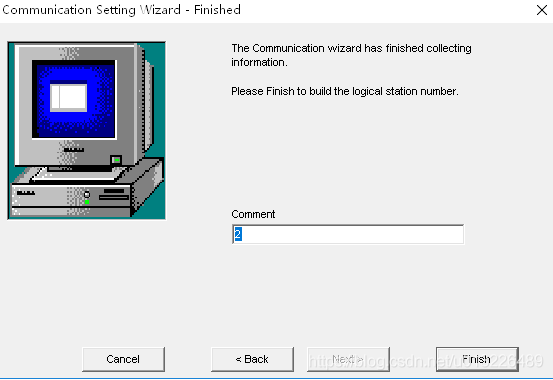

【连接测试】

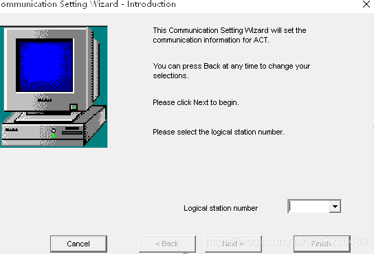

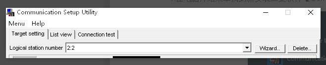

1.在电脑开始菜单找到新安装三菱软件【Communication Setup Utility】,打开;
2.【Target setting】下点击【Wizard】
3.设置逻辑站点号,随便设一个;

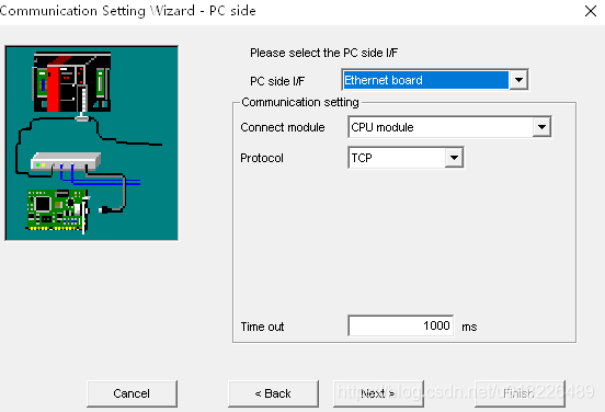

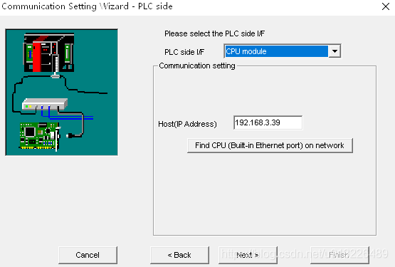

4.设置pc端,本次使用Q10Udehcpu自带网口,端脑端使用网卡,tcp协议
5.设置PLC端,输入IP;

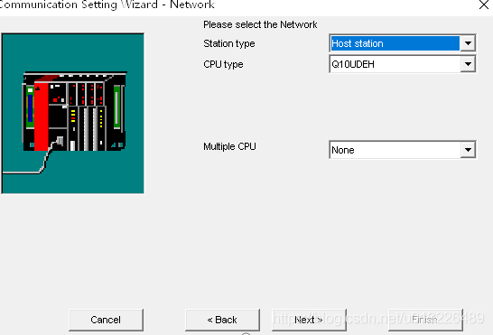

6.设置站点和cpu类型以及多cpu模式,本次单cpu设置如下;
7.本次wizard名称,随便起一个,完成
8.报错,权限不够,请使用管理员模式重新设置一边,哈哈【彩蛋!】。

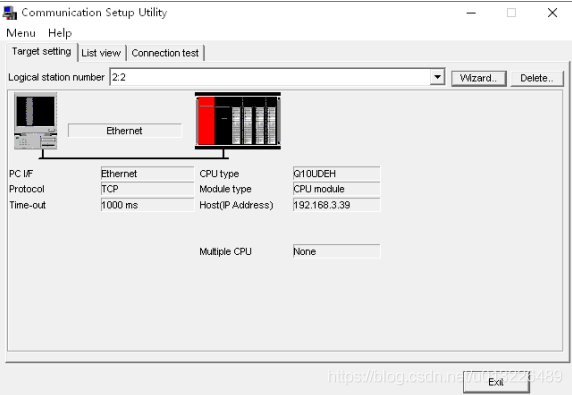

9.设置完成如下

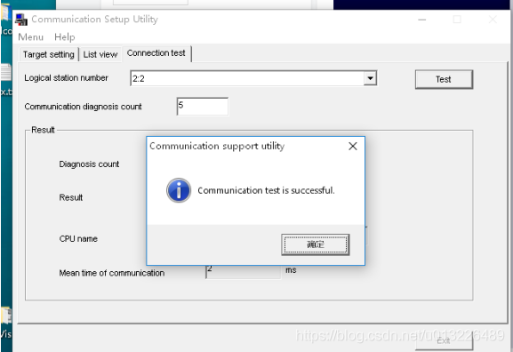

10.切换至【Connection Test】,点击【Test】,成功!用三菱monitor软件监视及读写数据部分省略,网上写的很详细了;

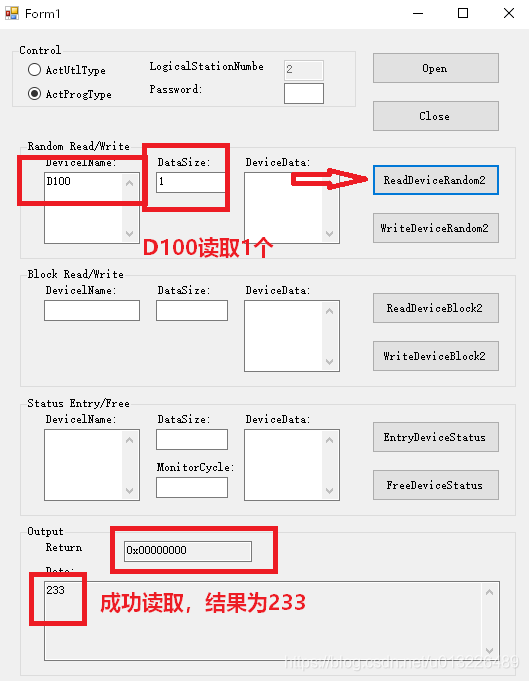

【第二部分】参数设置与读写测试
【参数】

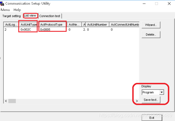

查看刚刚设置的Wizard,打开【Communition Setup Utility】,切换至【List view】,【Display】切换至【Program】模式,查看参数。

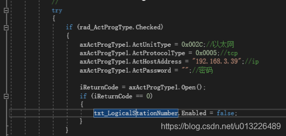

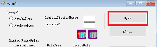

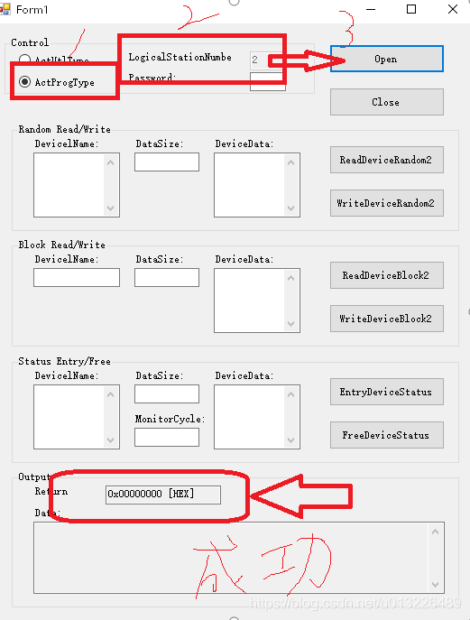

打开三菱mx安装目录下的文件,路径为//ACT//Samples//Vcs.net//Sample2010,读写数据需要在编程模式下才可以使用,点击【OPEN】,修改代码参数
axActProgType1.ActUnitType = 0x002C;//以太网
axActProgType1.ActProtocolType = 0x0005;//tcp
axActProgType1.ActHostAddress = “192.168.3.39”;//ip
axActProgType1.ActPassword = “”;//密码
只需该编程模式下的代码
运行程序。
读写数据测试
写入数据和读取数据一样,点击write----即可。
