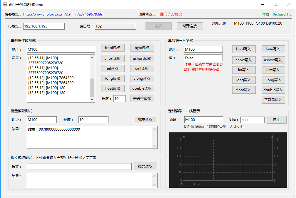

在上述的github源代码里有个测试项目,HslCommunicationDemo,里面包含了各种客户端的Demo项目,不需要编写任何的代码就可以测试数据的访问了。

S7协议下的tcp直接通讯,配置简单,一般PLC都支持

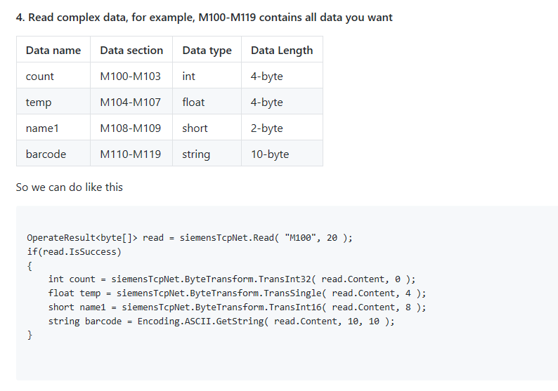

下面说明复杂的数据操作,以及批量化的数据操作,例如读取M100-M109
这样就把所有的字节数据都提取上来了,如果数据比较复杂,还可以根据实际情况处理。当然也支持批量的写入数据信息

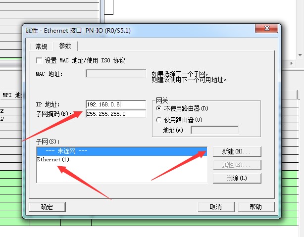

环境:此处使用了STEP 7V5.5 sp4编程软件作为示例,在添加以太网模块(6GK7 343-1EX30-0E0 CP343-1)到组态中时,可以设置IP地址及子网掩码, 此处测试使用,所以不使用路由器,如果您的西门子需要连接到内网中的话,需要配置路由器。目前只支持M,I,Q数据的读写。 然后点击新建,创建一个Ethernet(1)网络。以太网参数配置如下图:

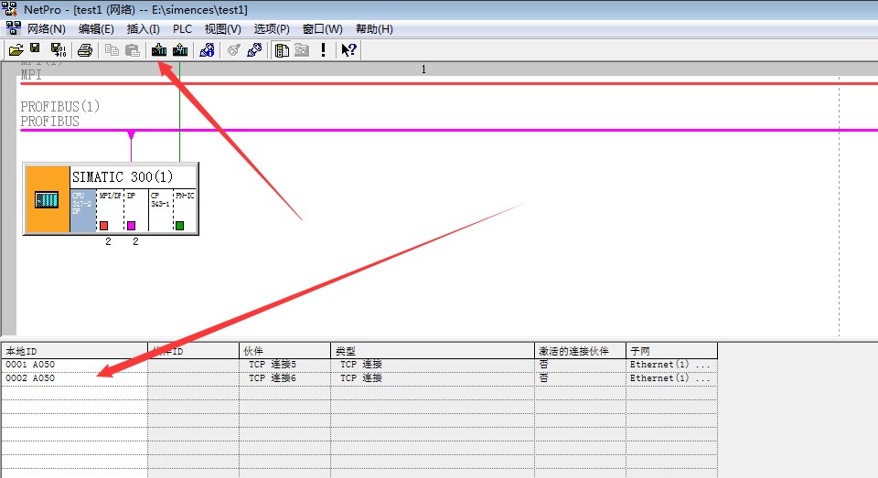

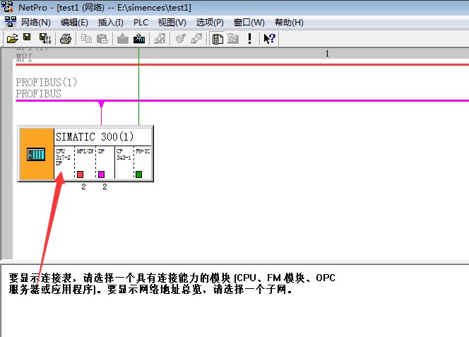

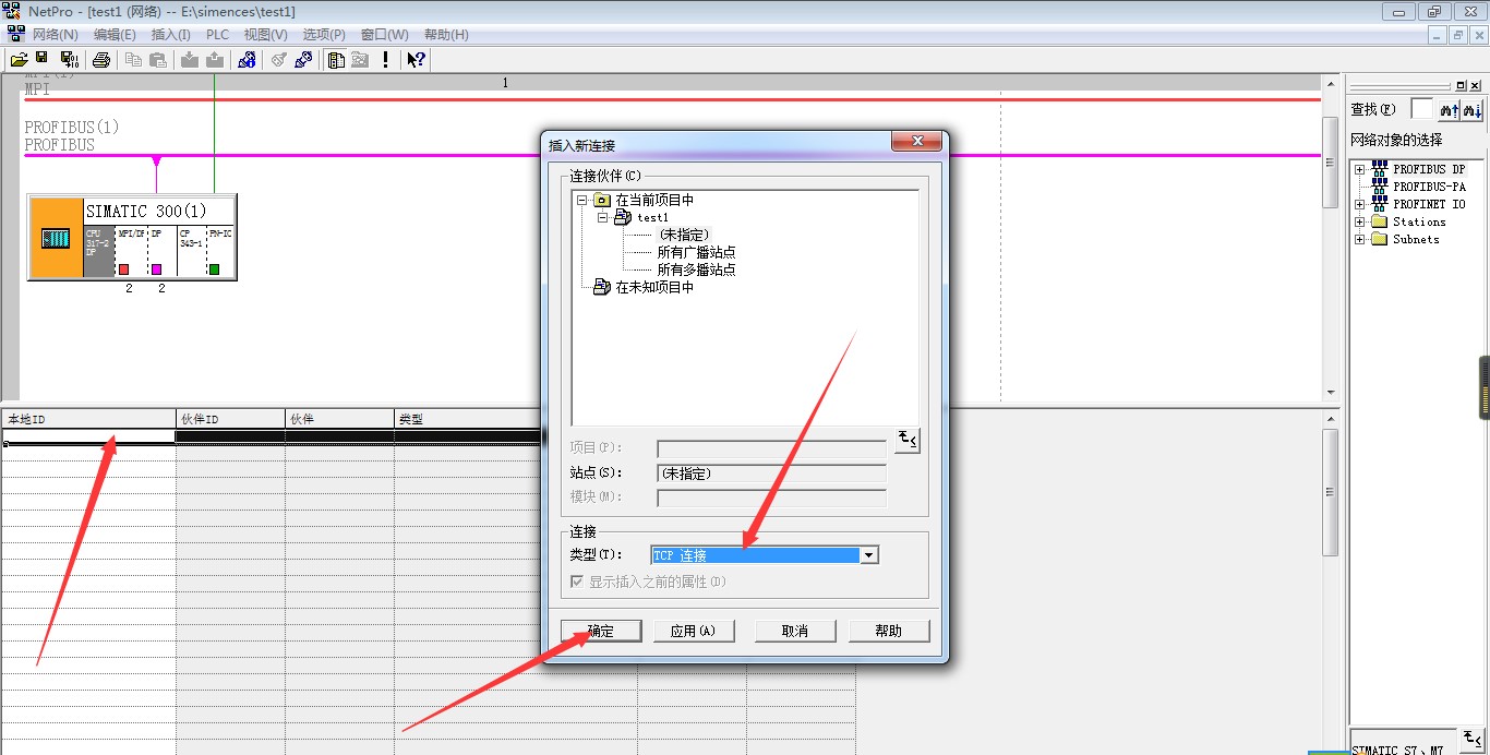

将以太网的模块添加到机架中以后,现在打开网络组态 ,打开后点击组态上的PLC模块。会出现如下界面,在箭头出进行双击操作,可以弹出对话框,并进行一系列操作:
按照上面一套操作下来,创建了一个读取的端口,端口号为2000,后面有用,需要记住, 按照上述的步骤再创建一个写入的端口,只有最后一步不一致,如下:
配置完之后的效果图如下,新建了两个端口,一个用于读取数据,一个用于写入数据。 《strong》注意:设置完成后一定要写入到PLC才算真的完成。《/strong》

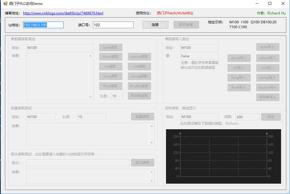

访问测试项目

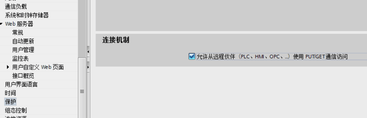

准备:在西门子PLC上配置好IP地址,就只有一个IP地址就够了,然后打开电脑的cmd指令,只要能ping通西门子PLC即可。
还需要在PLC侧配置打开 GET/SET通讯允许:(感谢网友 OLIFE 提供的图片) (如果碰到读取数据时出现长度验证失败的信息,请务必检查下面的勾是否打上)
实例化:
siemensTcpNet = new SiemensS7Net( SiemensPLCS.S1200, “192.168.0.100” )
ConnectTimeOut = 5000
如果你的PLC是其他系列的,就修改上面的枚举值,本组件支持的西门子型号都在里面。
连接服务器,也可以放在窗口的Load方法中,一般建议使用长连接,速度更快,又是线程安全的(调用下面的方法就是使用了长连接,如果不连接直接读取数据,那就是短连接):
OperateResult connect = siemensTcpNet.ConnectServer( );
if (connect.IsSuccess)
MessageBox.Show( “连接成功!” );
else
MessageBox.Show( “连接失败!” );
断开连接,也就是关闭了长连接,如果再去请求数据,就变成了短连接
siemensTcpNet.ConnectClose( );

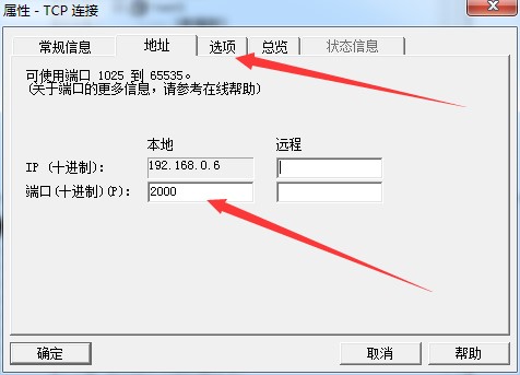

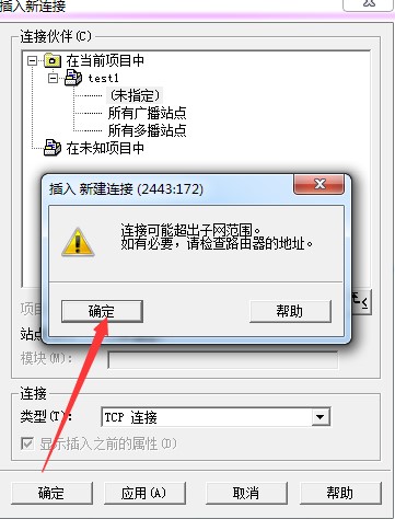

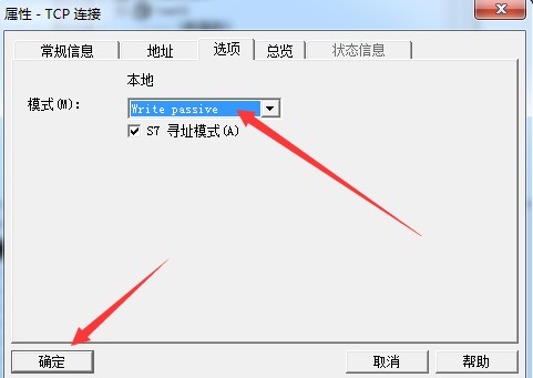

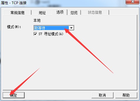

如上图所示,上图配置错误,应该配置一个同时支持读写的操作的端口
