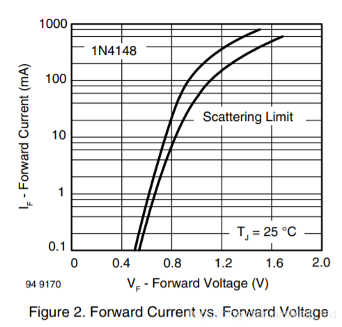

二极管的压降与电流有何关系
二极管的压降与电流有何关系?
如何去实现二极管的降压功能?
回帖(1)
李泽坚
2021-9-29 11:08:48
  电流越大,二极管压降越大。电流小时,压降变小。
  所以二极管的压降并不是设想中的0.3V,0.7V一成不变。
  如果设计中,使用二极管的固有压降分压,去实现降压功能,就一定要考虑到电流大小对二极管压降的影响。
  1N4148的手册,Vf是正向压降,If是正向电流。
