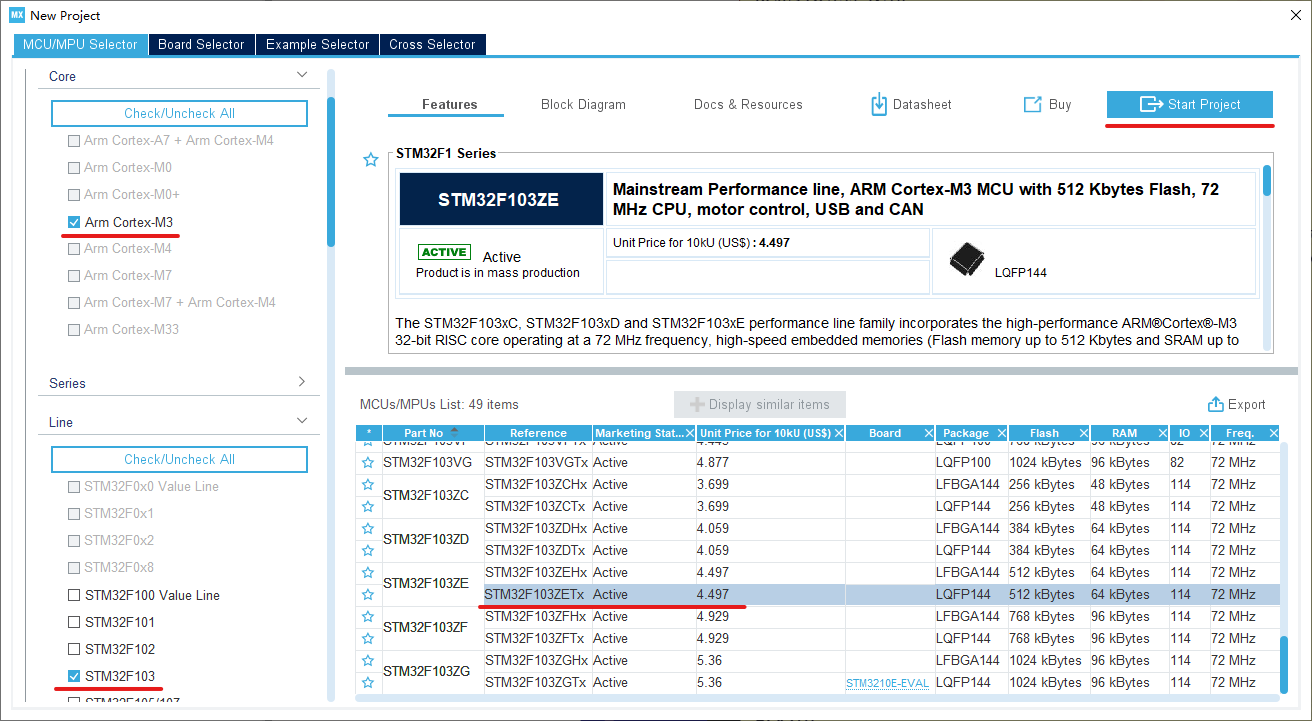

2 新建项目
2.1 MCU 选择

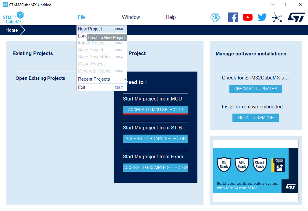

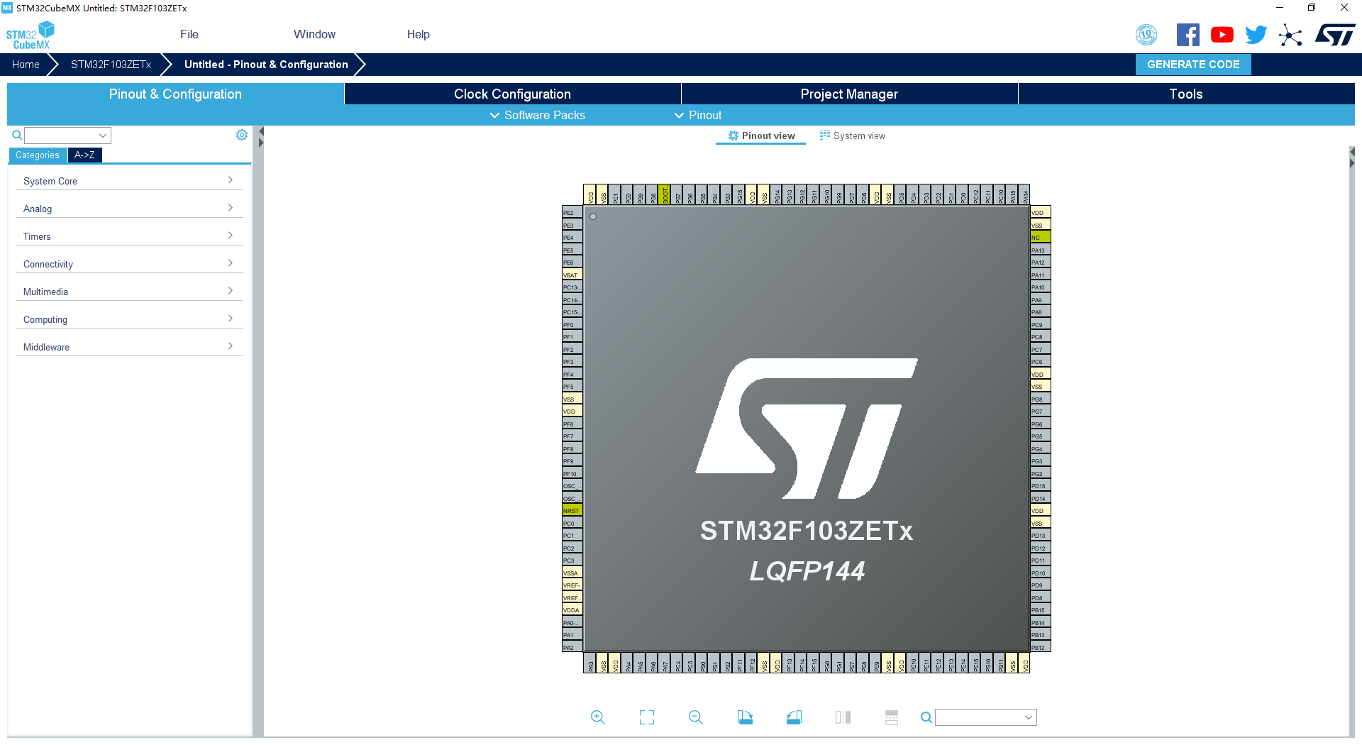

打开 STM32CubeMX 软件,点击 File 》 New Project 或直接在软件窗口点击 ACCESS TO MCU SELECTOR;
设置 MCU 筛选条件,选择 STM32F103ZETx,然后点击 Start Project 开始项目工程配置;
项目工程配置界面如下;

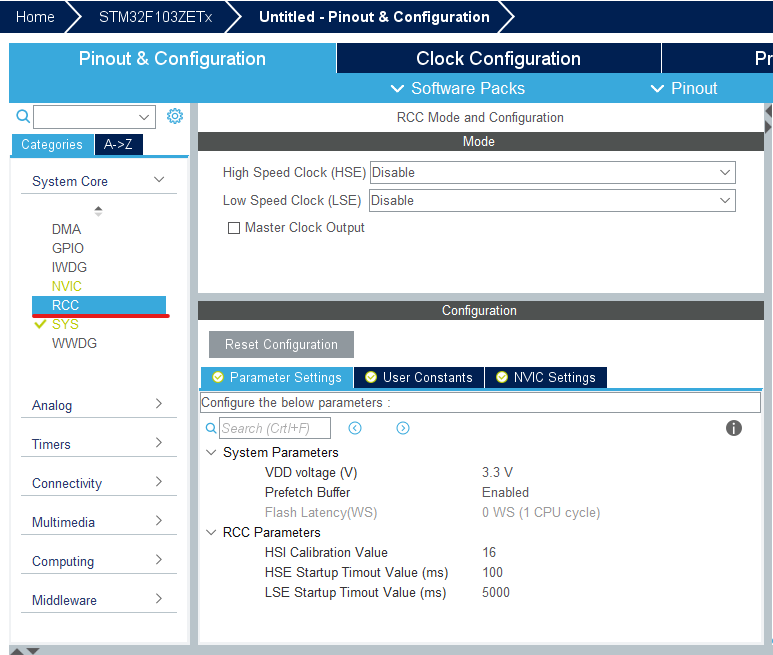

在 Pinout & Configuration 的 System Core 中,点击 RCC;

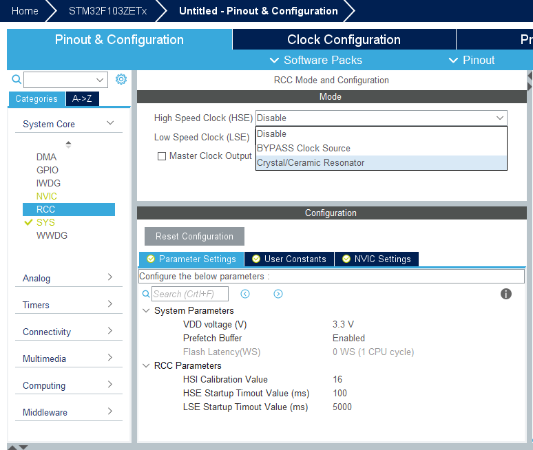

把 HSE 时钟源设置为 Crystal/Ceramic Resonator(晶体或陶瓷谐振器);
设置成功后,相应的管脚(OSC_IN & OSC_OUT)会被自动配置;

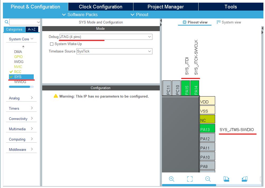

在 System Core 中,点击 SYS,设置 Debug 模式为 JTAG(4 pins);(不设置的话,程序将可能下载但不能仿真调试)

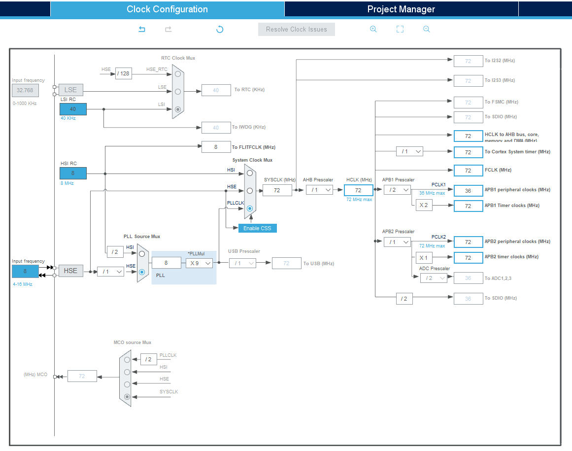

2.3 时钟配置
配置时,将会自动检测错误;若频率配置错误,将会红色高亮报错。
(PS:可在需要配置的时钟方框内输入你想要的正确可允许时钟频率,软件将会自动配置分频系数)

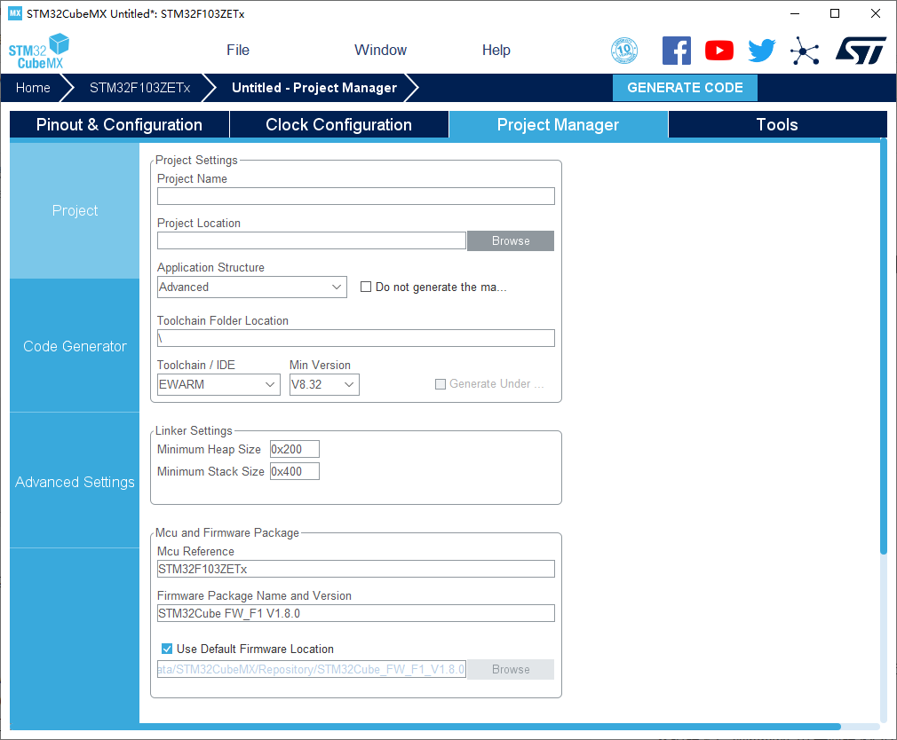

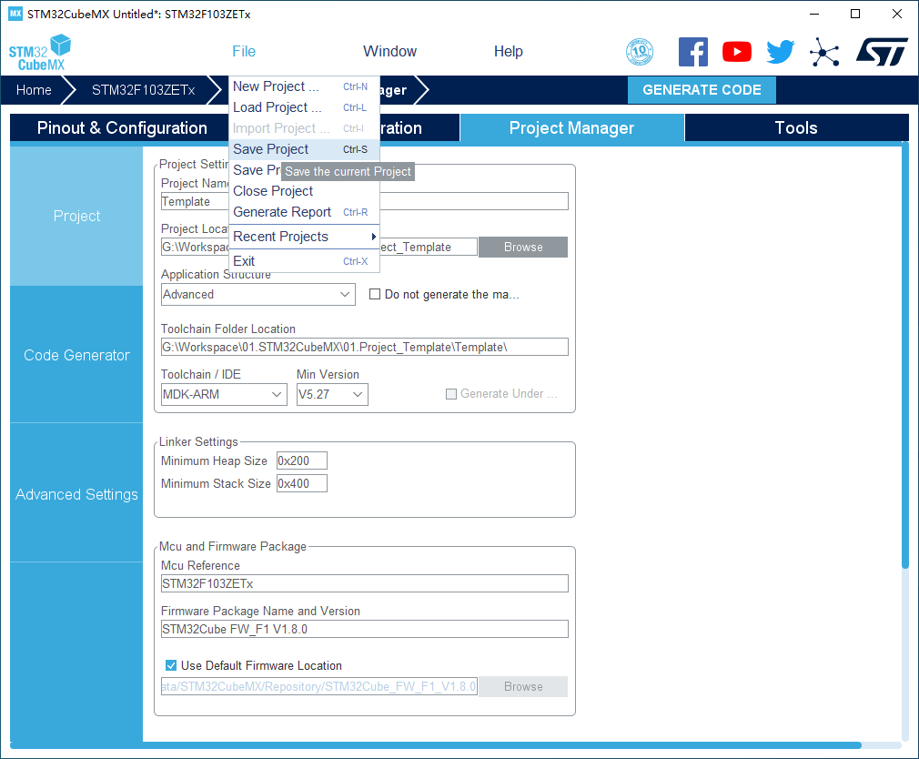

2.4 保存项目

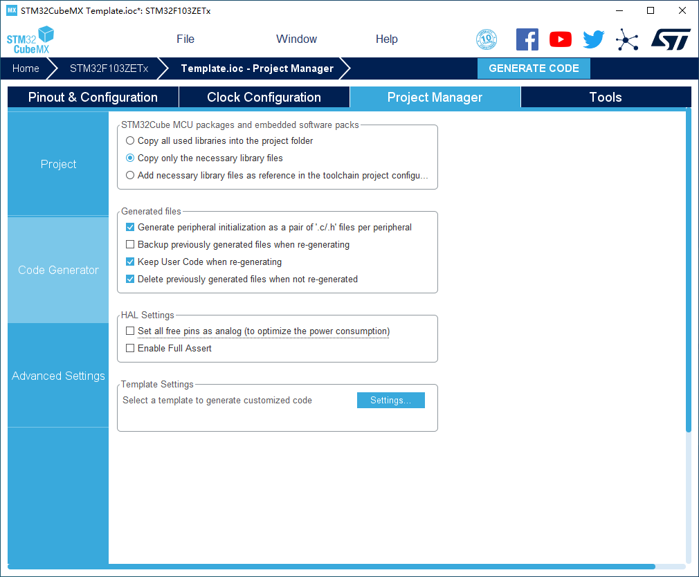

点击 Project Manager;
(PS:Project Manager 窗口介绍请参考:STM32CubeMX 项目配置窗口介绍(二))
设置项目名称、地址、IDE及版本后,点击 File 》 Save Project;

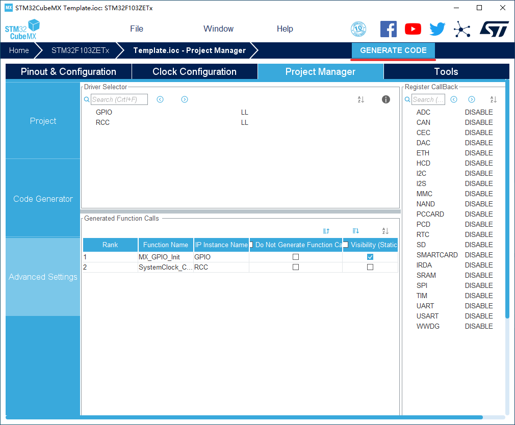

2.5 生成代码
Project Mannager 》 Code Generator 窗口配置如下;

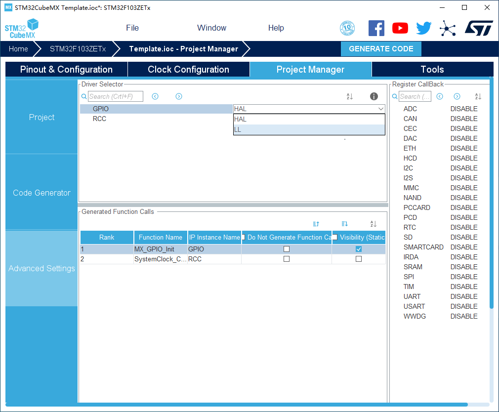

Project Mannager 》 Advanced Settings 窗口下,选择 LL 库;(也可选择 HAL 库)

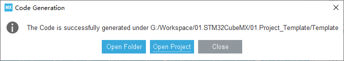

Project Mannager 》 Advanced Settings 窗口配置完成后,然后点击 GENERATE CODE 生成代码;
代码自动生成中;
代码生成成功;

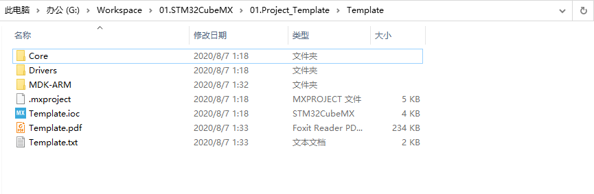

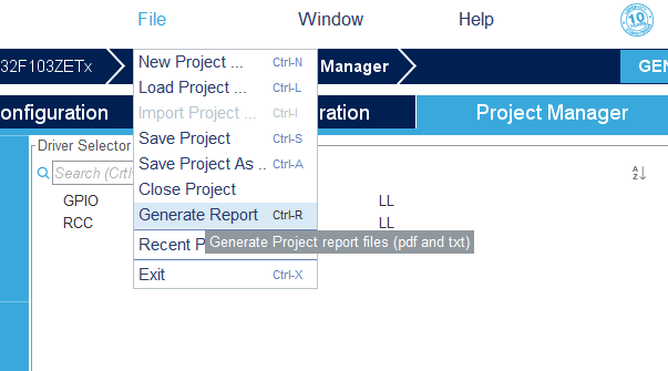

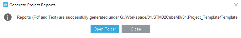

2.6 生成报告
在项目中,点击 File 》 Generate Report;
报告生成完毕。点击 Open Folder查看;
项目目录下生成了 Template.pdf,里面包含了配置各种外设的配置数据和参数配置。

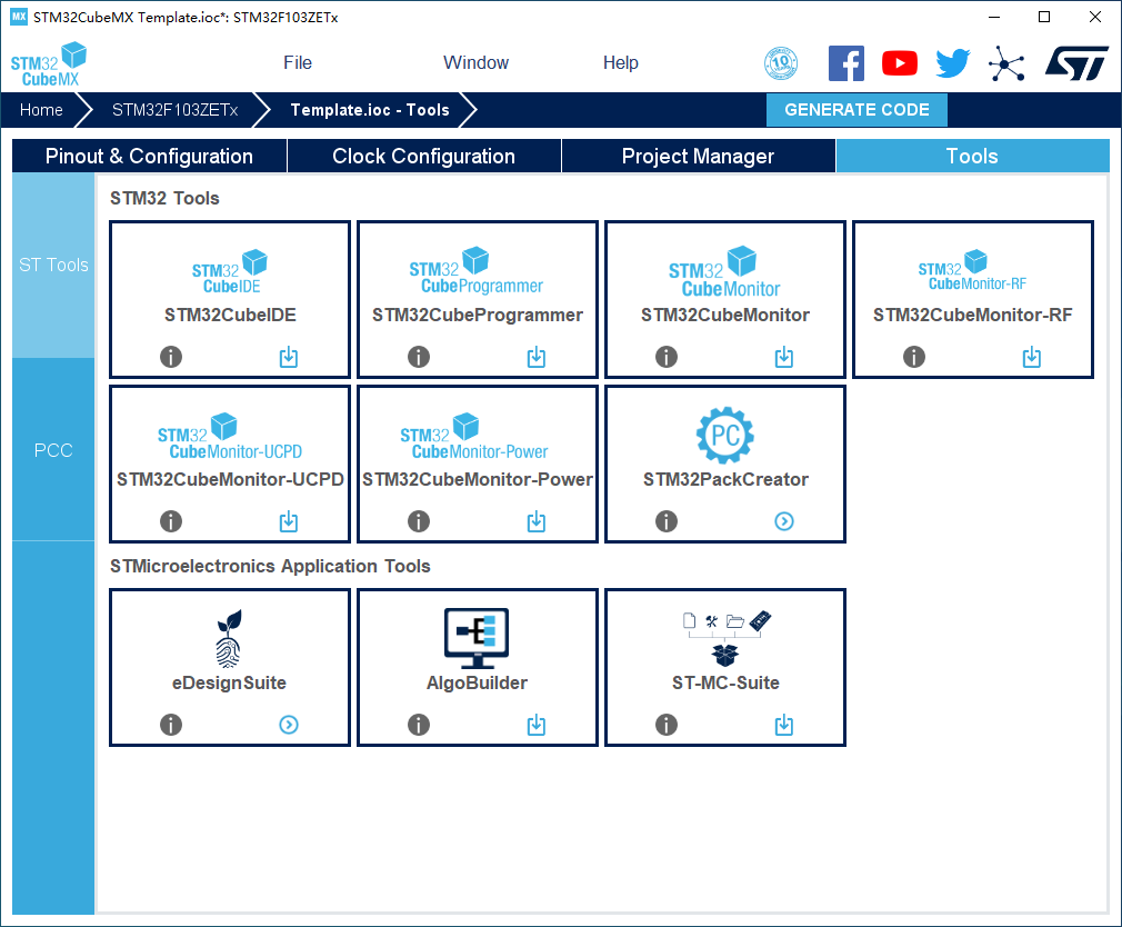

2.7 Tools

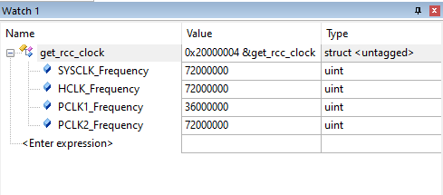

3 工程测试

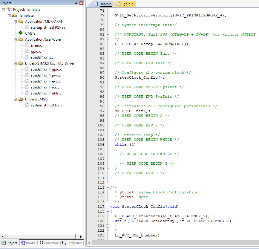

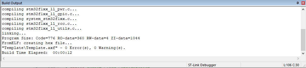

打开 MDK_ARM 工程;
在用户变量代码区域定义变量 get_rcc_clock,在 main 函数用户代码区域2中,调用 LL_RCC_GetSystemClocksFreq(&get_rcc_clock); 获取系统时钟;
编译工程;
使用 ST-LINK/V2 进行仿真调试,若看到如下现象,则说明代码生成成功,系统时钟正常。
