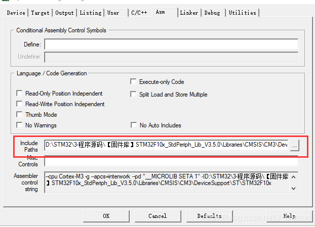

将刚才的程序复制(这就要提到刚才说的宏的问题了),我没写那几行基址定义的宏,于是它又报错了,后面的几个宏涉及的宏我没有定义,来来回回操作了一会儿,我决定还是把它定义下吧。另外,我在“魔术棒”选项卡里进行了如下设置,添加了这个Include Path,他在固件库里:
这个Path里面我主要想要的就是stm32f10x.h这个头文件,这样确保我导入头文件的这句代码是有效地,以防报错说找不到我的头文件。

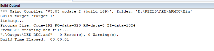

此外,我把core_cm3.h文件也放在了我的工程文件目录下,之后再次运行,终于!!!见图:
4.虽然我看pdf后面讲到固件库主要还是要自己来写的,因为纯依靠寄存器是容易出错且不好控制的。但是解决了这个bug我还是很开心的,至此在stm32上遇到的第一个非技术类的问题得到了解决!在下面附上这次的全部代码,其功能是点亮一个LED,具体为推挽式输出,速率为10MHz,对应的为PB0口的设置(这也是代码里都写得GPIOB的原因)

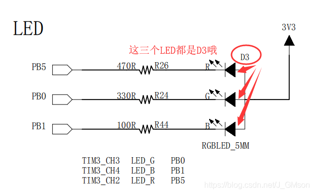

最后,我找到core_cm3.h文件和stm32f10x.h文件,共同放在main.c文件的相同目录下,然后Translate,没错;Build,没错!最后,Load加载,烧录到板子上,原来我还好奇要点亮的LED到底在哪儿,看了许久的原理图以及拿着手电筒找板子的LED,后来发现下图中的共阳接法的三个LED就是同一个发光二极管D3,该说自己什么好呢?
代码到了板子上后,D3点亮,颜色为绿色,我最“爱”的颜色。
