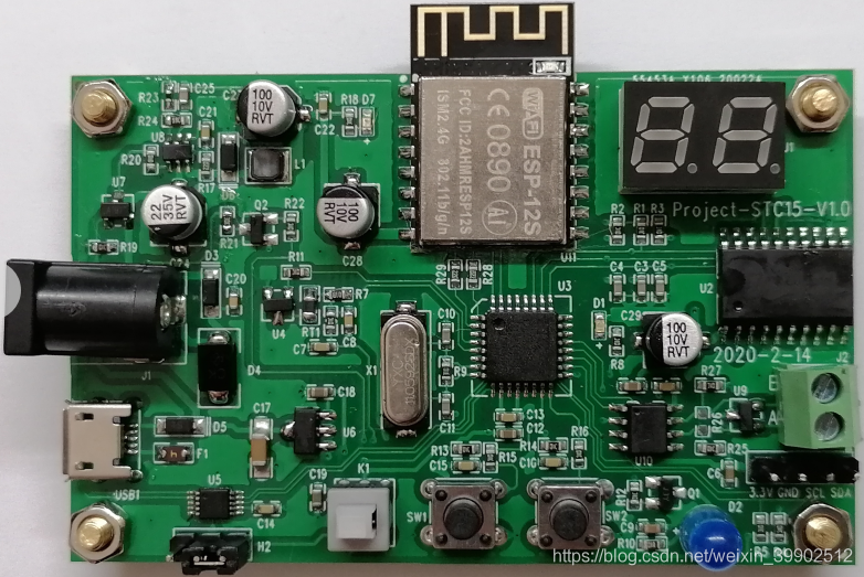

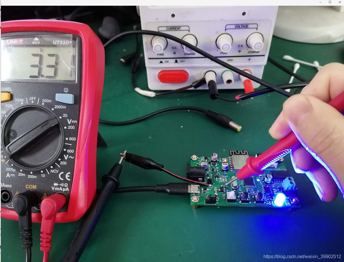

二、焊接样机
焊接好的样机如下图:
说明:作为硬件工程师,平时要多练焊接,练就一流的焊接技术。样机焊接无误,不存在虚焊、漏焊等,调试时可以节约很多时间,另外,阻容器件数量较多,焊接比较花时间,可以在嘉立创打板时进行贴片,回来再补焊嘉立创不支持贴片的器件。

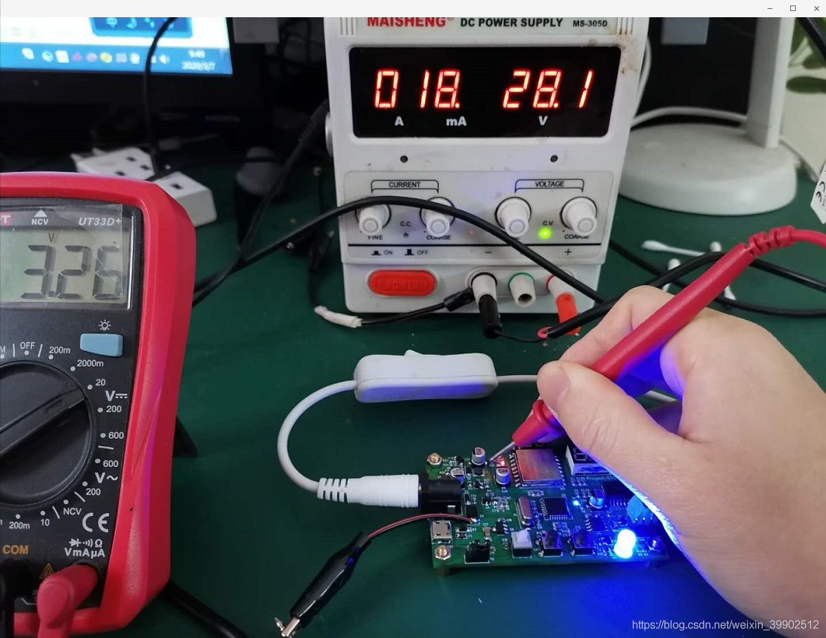

三、电压测试
开发板支持USB供电;支持直流电源5 - 28V供电;支持USB与直流电源同时供电。
用万用表测量LDO输出电压,3.3V,正常。
用万用表测量开关电源输出电压,3.3V,正常。
1、USB供电,LDO输出电压:
2、直流电源28V供电,,开关电源输出电压:

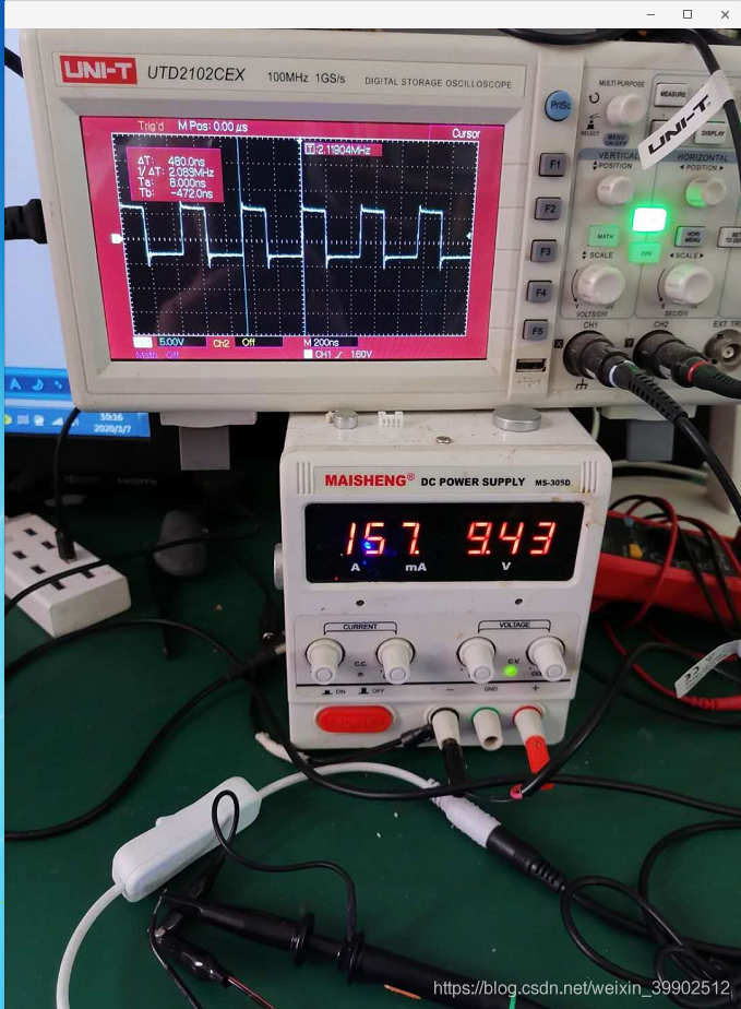

四、开关电源波形测试
1、轻载模式下,开关电源工作在脉冲跳跃模式,开关波形如下图:
2、在输出部分焊接10Ω电阻,负载电流300mA的开关波形如下:

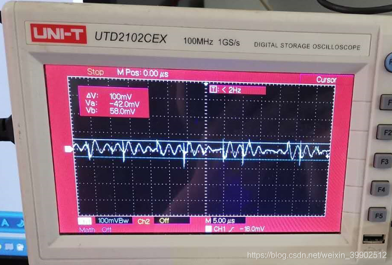

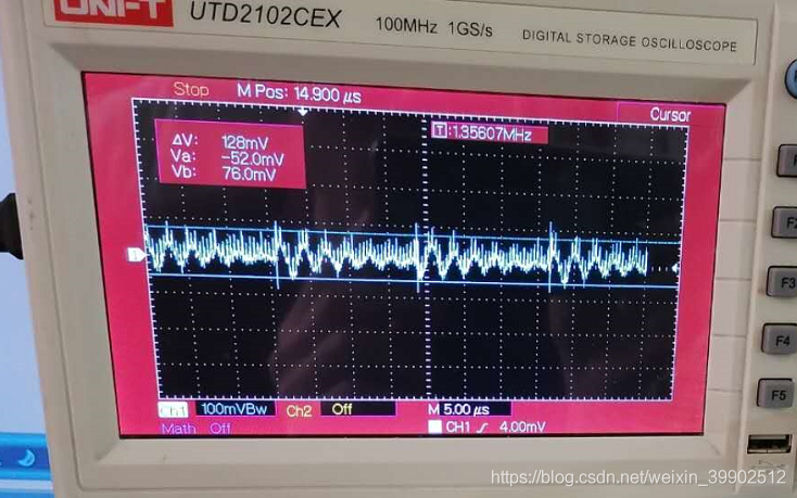

五、纹波测试
1、LDO纹波58mV,大约2%。
进一步降低纹波的方法:加电容滤波,LC滤波等,此处LDO给单片机供电,满足需求。

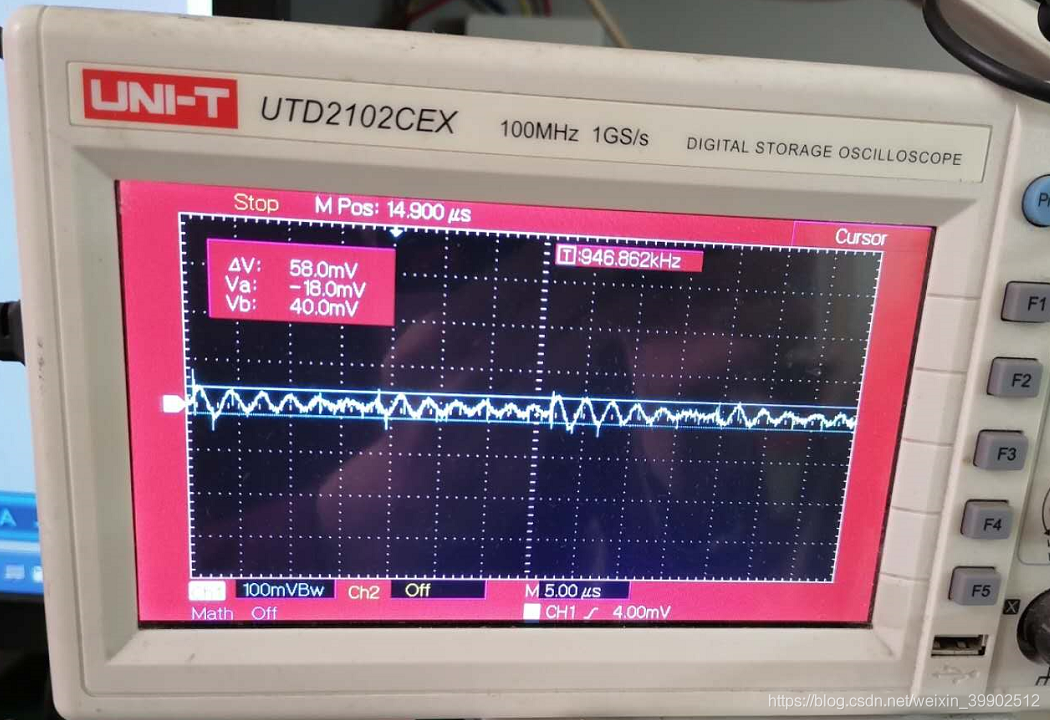

2、开关电源纹波
轻载下,纹波100mV,大约3%
330mA负载下,纹波128mV,大约4%
进一步降低纹波的方法:适当加大输入输出电容,适当增加电感值,输出部分增加二级LC滤波等,此处开关电源给WIFI模块、数码管、接口电路供电等,满足需求。

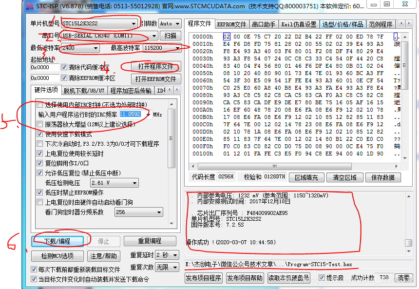

六、程序烧录测试

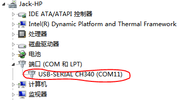

1、开发板集成了USB-TTL驱动,如果安装了CH340驱动,插上USB,电脑的设备管理器应该可以显示串口号。
2、为了方便烧录程序,开发板放置了自锁开关单独控制单片机电源,点击下载后,断开单片机电源,再给单片机通电,即可完成烧录。
3、打开STC-ISP。单片机选择STC15L2K32S2。串口号选择设备管理器显示的串口号,此处为COM11。波特率可以默认或设置的更高;打开程序文件,选择相应的HEX文件;硬件选项的时钟部分选择外部时钟;再点击下载/编程;断电上电即可完成烧录。
