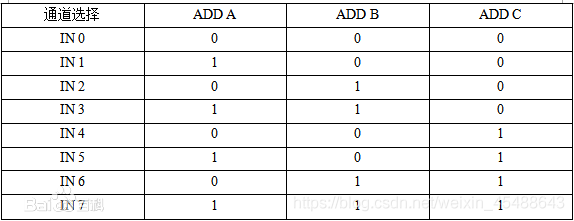

23~25(ADDA、ADDB、ADDC):3位地址输入线,用于选通8路模拟输入中的一路

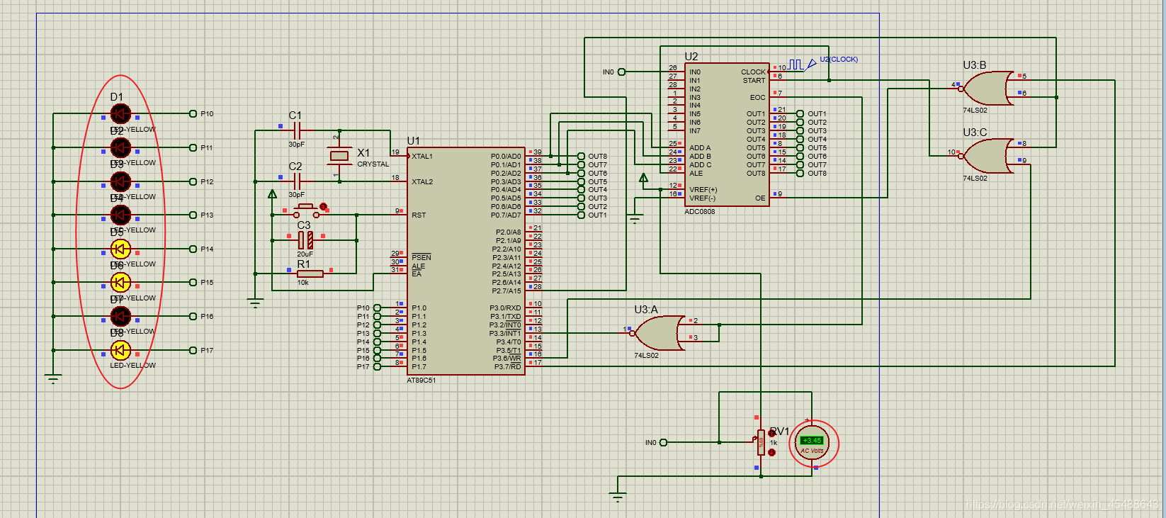

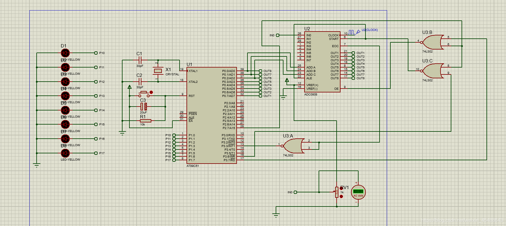

3.1 、采用中断方式
3.1.2、电路原理图
3.1.3、代码

3.1.4 、效果图
LED灯显示转换的数据。

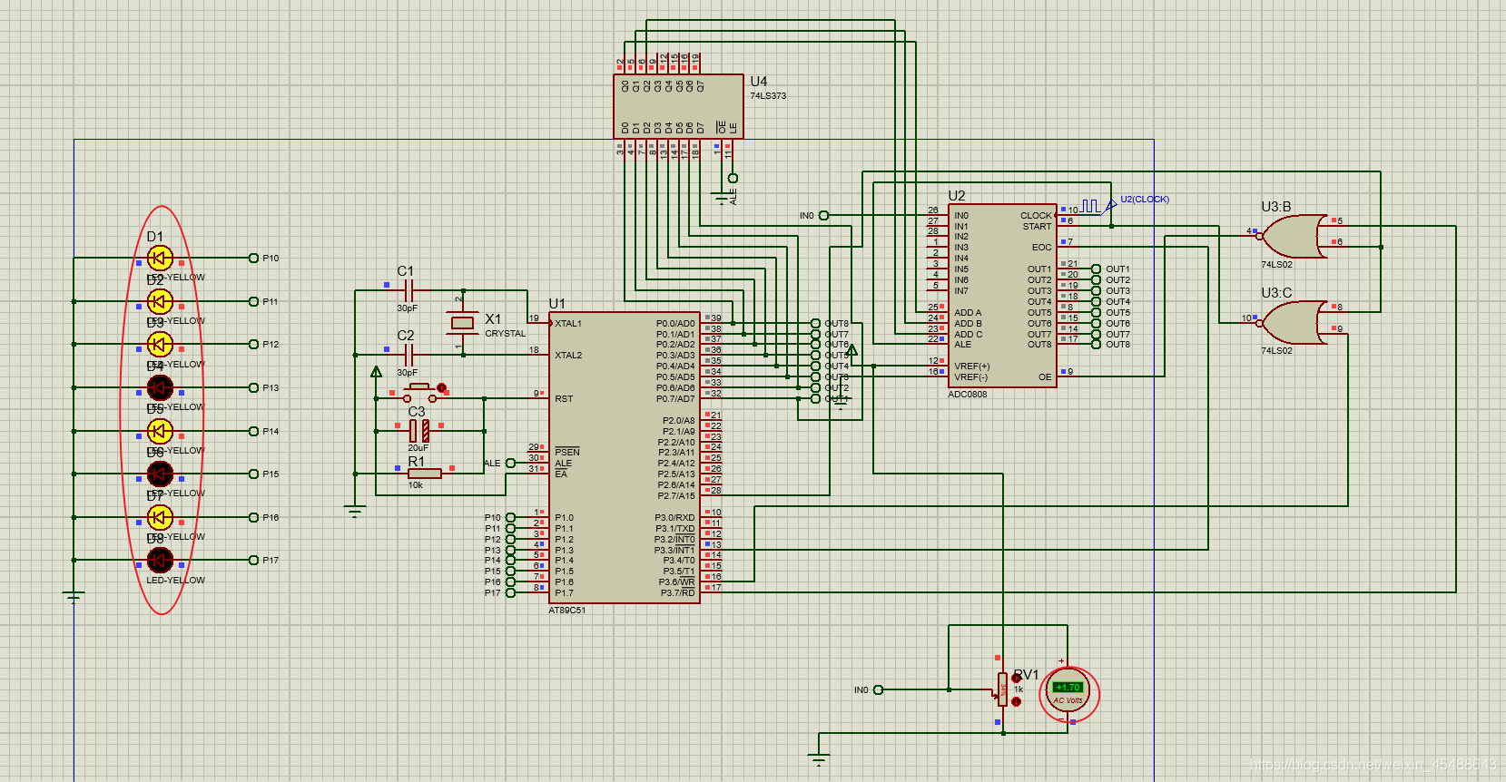

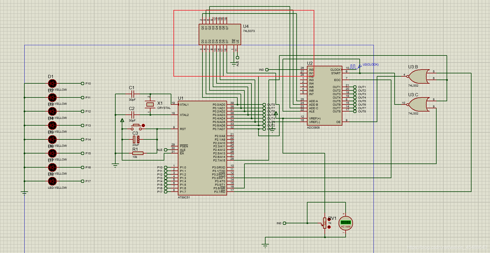

3.2、 采用查询方式
3.2.1、电路原理图
查询方式多了一个译码器。

3.2.3 、效果图
