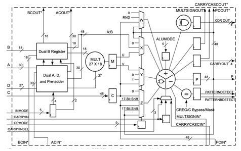

  FPGA中的计算主要依靠DSP实现,高效使用DSP是保证FPGA算力的关键。EdgeBoardFPGA中的DSP采用DSP48E2架构,如图1所示,包括一个27-bit的预加法器(pre-adder),一个27x18的乘法器(mult)和一个48-bit的ALU。

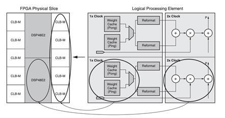

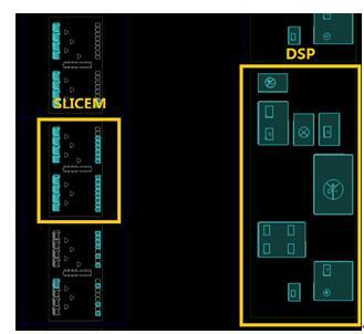

  一般来讲,XilinxUltrascale系列FPGA运行的最高频率在300MHz到400MHz之间,但DSP是FPGA中的硬核,可以运行在更高的频率上。如图2所示,SLB-M与DSP这样构成的基本单元,被称之为Supertile,FPGA内部Supertile的布局如图3所示。Supertile技术的核心在于使DSP运行于两倍逻辑频率上,使整个系统算力达到倍增的效果。这主要得益于芯片结构中SLICEM与DSP位置临近,使用专有的布线资源,延迟缩短,可以支撑SLICEM以双倍逻辑运行的频率向DSP提供数据。另外,神经网络中存在着数据复用,通过filter和image数据的复用和交织,一次取数多次使用,从而减少数据的搬运次数,提升计算效率。

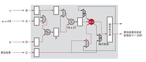

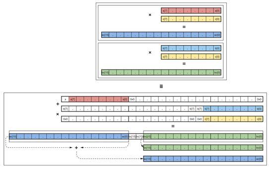

  利用DSP48E2的结构特点,一个DSP完成两路INT8的乘加。在进行8bit数据计算时,将a左移18位,置于输入的高8位,低19位补0,从DSP的A端输入,b维持在低8位,从DSP的D端输入,如图4所示。a与b两者先进行累加,然后与c相乘后,结果将分别位于输出的高(ac)、低(bc)两部分,该计算过程如图5所示。
  图4. DSP移位示意图
  图5. 单DSP实现两路INT8相乘
  在实践中,我们把a,b两路作为filter数据输入,c作为image数据输入。这样DSP在一个时钟周期内就同时完成了两路的计算,再次使算力翻倍。结合前面提到的supertile倍频设计,两种设计使得单个DSP的算力提升四倍。因为一次计算过程有乘、加两个操作(operations),所以单个DSP在一个时钟周期高效的完成了8个operations。

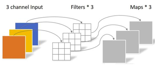

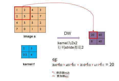

  向量运算单元VPU负责实现dw-conv(depth-wise convolution),完成3维输入图像(H x W x C)和3维卷积核(K1 x K2 x C)的乘加操作。其中一个卷积核负责输入图像的一个通道,卷积核的数量与上一层的通道数相同,该过程如图6所示。图7表示的是一个通道内以kernel 2x2和stride 2为例的计算过程。
  图6. dw-conv示意图
  图7. dw-conv的计算

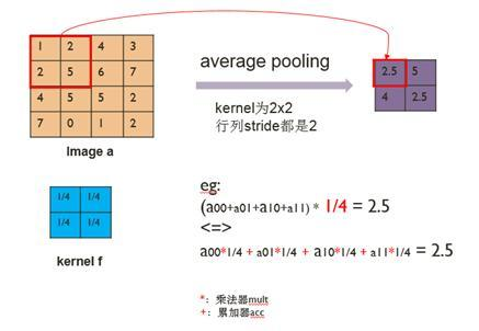

  • Average pooling可以看作是卷积核参数固定的dw-conv,即将求和后取平均(除以卷积核面积)的操作转换成先乘以一个系数(1/卷积核面积)再求和。如图8所示,该例子中卷积核大小为2x2,卷积核参数即为1/4。卷积核固定的参数可以类似于dw-conv下发卷积核的方式由SDK封装后下发,也可以通过SDK配置一个参数完成,然后在FPGA中计算转换,这样节省卷积核参数传输的时间。另外,max-pooling算子与average pooling的计算过程类似,只需要将求均值操作换成求最大值的操作,其余挖窗、存取数等过程保持不变。
  图8. Pooling复用dw-conv

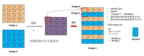

  • Elementwise add/sub完成两幅图像对应元素的相加或相减,不同于dw-conv的是它有两幅输入图像。如果我们控制两幅图像的输入顺序,将两幅图像按行交错拼成一幅图像,然后取卷积核为2x1,行stride为1,列stride为2,pad均设置成0,则按照dw-conv的计算方式就完成了elementwise的计算。通过在FPGA中设置当前像素对应的kernel值为1或-1,就可以分别实现对应elementwise add和elementwise sub两个算子。该过程如图9所示。

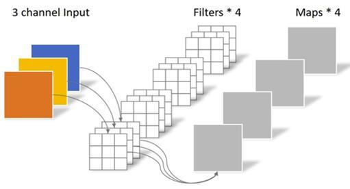

  矩阵运算单元MPU负责实现convolution,完成3维输入图像(H x W x C)和4维卷积核(N x K1 x K2 x C)的乘加操作,单个卷积核的通道数和输入图像的通道数相同,而卷积核的数量N决定了输出的通道数,如图10所示。full connection 算子实现的1维输入数组(长度C)和2维权重(N x C)的乘加操作。将 full connection输入数组扩展成 H x W x C, 输出扩展成 N x K1 x K2 x C, 其中H, W, K1和K2均设置成1,这样 full connection就可以调用convolution来实现。另外,在计算 deconv 时,通过SDK对卷积核进行分拆、重排,就可以通过调用conv来实现deconv,同样带来了极大的收益。
  图10. Conv算子示意图

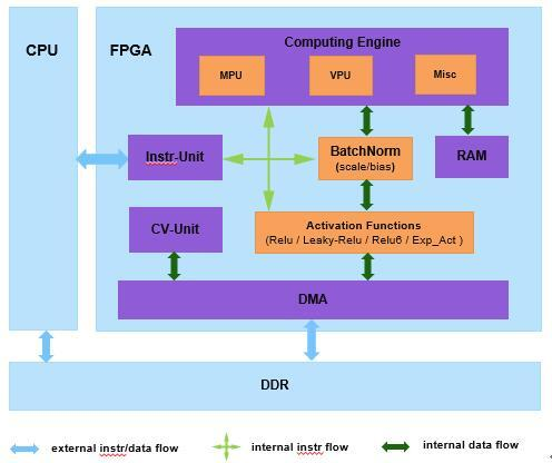

  此外,我们将scale、bias和relu为代表的激活函数层放到各算子之后的链路上,然后统一送到DMA传输模块,如图11所示。这不仅使得各算子复用了这些逻辑,节省了大量片内资源,也使得各算子都可以具备这些功能,且都能以最大带宽进行DMA传输。在实践中,我们将这些功能做成可选项,由软件根据当前网络算子的需要进行选择,在节省资源的同时,既保证了通用性,又兼顾了灵活性。
  图11. EdgeBoard内部结构和链路图
