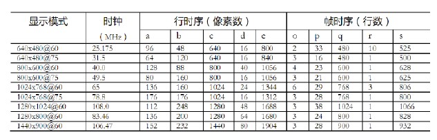

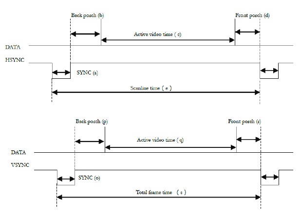

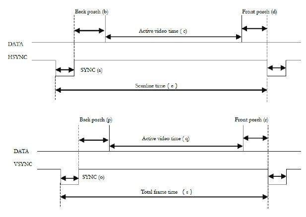

VGA接口的时序总体来说比较简单,图1和图2分别为VGA接口行信号时序和场信号时序图。
图1 行信号时序
图2 场信号时序
行信号时序图主要给出了两方面的参数:一是行同步信号HSYNC的时间e,包括同步脉冲信号SYNC(a),后沿Back porch(b),有效信号时间Active video time(c),前沿Front porch(d)。即e = a + b + c + d;二是有效信号时间,这段时间内给出行像素的数据DATA,即每个像素点的RGB值。场信号时序与行信号时序类似。其中a,b,c,d,e,o,p,q,r,s各个参数的值与分辨率、刷新频率有关。图3为VGA接口常见显示模式的时序表,其中给出了各常见显示模式下行时序与场时序的参数。
表1 VGA常见显示模式时序表
以上是VGA接口的一些基础知识,这次研究的内容主要在于RGB565信号转VGA信号的接口设计与匹配问题,对VGA接口时序部分就不作深入研究了。

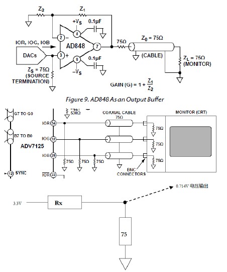

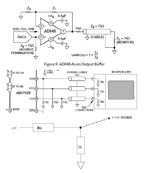

对于解决RGB565信号到VGA的三基色模拟电压信号转换的问题,主要有两种解决方案,一种是利用通用的三通道视频DA转换芯片来实现(如ADI公司的ADV7125芯片),这种方案的主要优点在于转换速度快,可靠性高,缺点是成本高。另一种方案是通过自己搭建电阻网络来实现模数转换,这种方案相对采用DA转换芯片的方案而言,缺点在于转换速度和可靠性不如DA转换芯片,但优点在于成本低。
值得注意的是,VGA接口的三基色信号为模拟电压信号,且信号的速率较高,在1024*768@75的显示模式下就已经达到78.8MHz的频率,在如此高的频率下,对于VGA 接口三基色模拟电压信号的阻抗匹配也就成为了一个不容忽视的问题。关于阻抗匹配问题,很多同学通常都是“谈虎色变”,在设计中对于这类问题也是视而不见。在频率不高的时候,
对阻抗问题视而不见通常不会有什么问题,但一旦频率上去了,随之而来的各种诡异的问题就会让我们头疼不已。我想说的是,其实阻抗匹配问题本身也并不是那么高深。在这里,我不打算做任何让人头疼的数学公式和推导,只是想以这个VGA接口为例说一说我对于阻抗匹配问题的理解:为什么要做阻抗匹配,在什么地方该考虑阻抗匹配,怎样去做阻抗匹配。当然,这些理解很可能不正确,只是希望给同学们一个更加感性的认识,希望大家能够去其糟粕,取其精华,也欢迎各位前辈拍砖,帮助我树立起正确的认识~
在高速信号的传输中,传输线如果终端开路或接入高阻器件,就类似将一个小球(信号)丢向一堵墙,将会反向弹回,甚至回到源端以致对后续信号造成干扰。但如果那堵是橡皮泥墙(与传输线路上的阻抗接近的终端),小球(信号)就会嵌入到里面而不发生反弹,这就是“终端匹配”。当然,这里所说的只是阻抗匹配的一个作用,以便同学们对阻抗匹配的作用,即为什么要进行阻抗匹配有一个感性的认识。

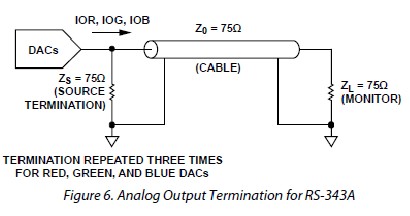

接下来说在什么地方需要进行阻抗匹配的问题。其实需要进行阻抗匹配的原因主要是因为大多数集成电路芯片的输出阻抗都很小,而输入阻抗都很大。阻抗匹配的目的就在于使得上一级电路的输出阻抗与传输线的阻抗和下一级电路的输入阻抗尽量接近,以避免或减少前面所提到的问题以及其它问题的发生。在VGA接口中要求三基色的源端和终端匹配电阻均为75欧。
在利用通用的三通道视频DA转换芯片来实现VGA接口时就会遇到这个问题。这里以AD7125芯片为例。VGA接口为RS-343A电平标准。对于电流型的DA芯片AD7125而言,其标准负载要求为37.5欧,因而ADI公司的手册中对于DA芯片在RS-343A电平标准下的输出端连接给出了如图3所示的方案,即在源端和终端都并联75欧到地的电阻。在此方案中考虑了连接线(通常为同轴电缆,对地阻抗为75欧)的阻抗,故可得到DA芯片的负载刚好为源端电阻和同轴电缆对地阻抗并联,为75欧/2 = 37.5欧。
图3 RS-343A电平标准下DA芯片输出VGA三基色信号但对于电压型的集成电路芯片(如视频缓冲器AD848)而言,在源端则应该采用串联电阻的形式实现匹配。图4中是ADI公司给出的DA芯片经视频缓冲器AD848后的输出端连接方案。由图中可以看到,在AD848的输出端采用了串联75欧电阻的方式进行匹配,在终端依然是并联75欧到地电阻。
图4 DA芯片经视频缓冲器AD848输出VGA三基色信号
在弄清楚上述问题之后,还有一点值得注意,那就是在VGA接口连接头输入的电压驱动电阻即为75欧,也就是通常情况下终端的75欧电阻是不需要我们自己去做的。这点从AD7125的芯片手册中也得到了验证,如图5所示,终端电阻是在显示器连接头内部的。
图5 AD7125典型输出电路

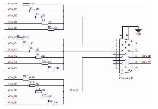

现在再来考虑用权电阻网络来实现RGB565信号到VGA接口三基色信号转换的电路。最基本的权电阻网络实现DA转换的原理这里就不说了,不熟悉的同学可以参考数字电路的教材。
在RGB565格式的数据中,红色占5位数据,绿色占6位数据,蓝色占5位数据。即红色信号R需要5位权电阻网络来实现,绿色信号G需要6位权电阻网络来实现,蓝色信号B需要5位权电阻网络来实现。

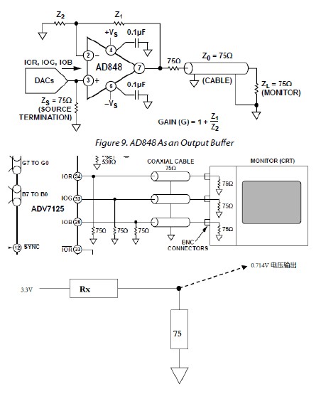

以红色信号R为例来说明权电阻网络参数的选取。由于R对应的数字信号为5位,故当该5位全为1的时候对应的模拟电压信号值应为0.714V,当5位全为0的时候对应的模拟电压信号值应为0。等效电路如图6所示。
图6 等效电路
其中Rx为5位权电阻网络的等效电阻,当5位全为1时
Rx = R || 2R || 4R || 8R || 16R
由图中电路可知,有如下关系
3.3/(Rx + 75) = 0.714/75
可以得出,等效电阻Rx = 271.6欧,R =526.225欧。考虑到所有电阻都必须取标称值的
原因,故将R取为500欧,这样跟理论值会存在一些误差。
根据同样的方法可以计算出,对于绿色信号G,权电阻R = 534.7125,考虑到所有电阻都必须取标称值的原因,故将R取为500欧。
这里有同学会提到匹配的问题,在前面我们已经说过,在终端,连接头输入的电压驱动电阻即为75欧,也就是通常情况下终端的75欧电阻是不需要我们自己去做的。而在源端,由于我们的权电阻网络是电流型的,因此若要做匹配的话可以采取并联电阻的方式。但要注意的是,在这里我们并没有用到集成DA芯片,源端匹配的负载阻抗并没有明确要求,因此在这里索性不做源端匹配。
最终用权电阻实现RGB565信号到VGA三基色模拟电压信号转换电路的原理图如图7所示。
图7 转换电路原理图
