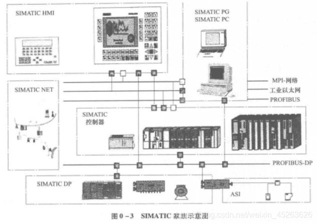

SIMATIC是西门子自动化系列产品品牌统称,来源于SIEMENS + Automatic(西门子+自动化),涵盖了从PLC、工业软件到HMI。SIMATIC控制器从S3系列发展到S7系列,已经成为中国自动化用户最为信赖和熟知的品牌。
SIMATIC包括SIMATIC控制器、SIMATIC PG和PC等变成设备,SIMATIC HMI人机界面,SIMATIC DP以及SIMATIC NET等。

下图从应用复杂性、控制器性能、接口3个方面对SIMATIC PLC产品进行了一个明确的分类:

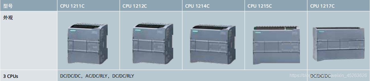

要注意的是在每个控制器大类下还有许多的CPU型号可供选择,以S7-1200为例:

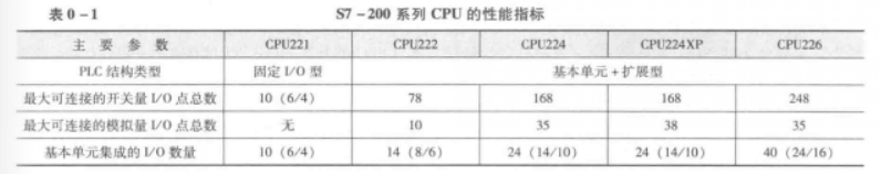

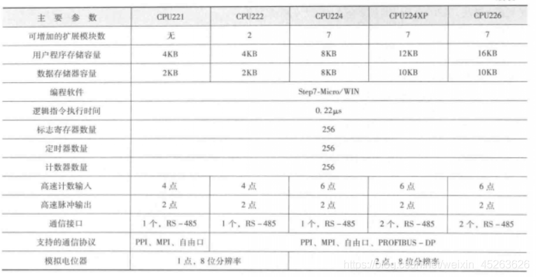

S7-200的CPU模块基本参数见下:

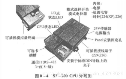

S7-200的基本结构见下:

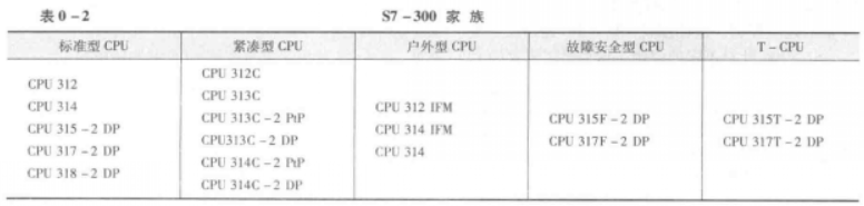

S7-300 CPU包括标准型、紧凑型、户外型、故障安全型、以及运动控制型(T-CPU)。
标准型面向生产制造领域;
紧凑型根据不同型号分别集成了IO、通信接口以及技术、测量、PID控制、定位控制等功能。
故障安全系统在故障发生时会立即达到安全状态,以避免事故和损害。
T-CPU不许要增加额外的运动控制面板,即能通过PROFIBUS-DP总线组成分布式的伺服控制系统。

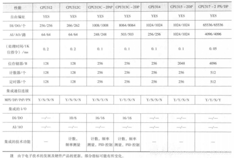

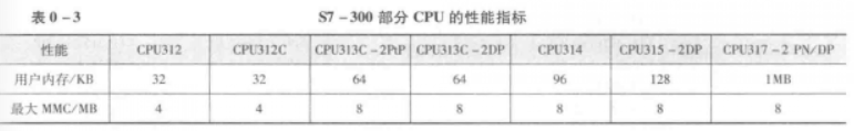

S7-300的CPU模块基本参数见下:

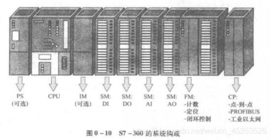

S7-300的基本结构见下:
其组成结构包括:
导轨:是安装各类模块的机架。S7-300采用背板总线方式将各模块从物理上和电气上连接起来。
电源模块(PS):它与CPU模块和其它信号模块之间通过电缆连接,而非背板总线连接。
CPU模块
接口模块(IM):用于机架扩展
信号模块(SM):有DI/DO模块和AI/AO模块
功能模块(FM):有驱动定位模块、电子凸轮控制模块、步进电机定位模块、伺服电机定位模块、智能位控模块等。
通信处理器模块(CP)

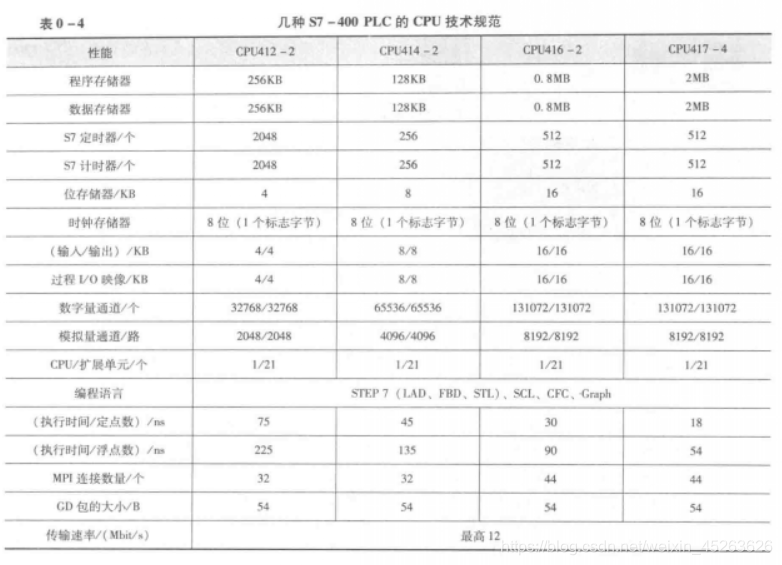

S7-400的几种典型CPU模块基本参数见下:

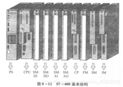

S7-400的基本结构见下:

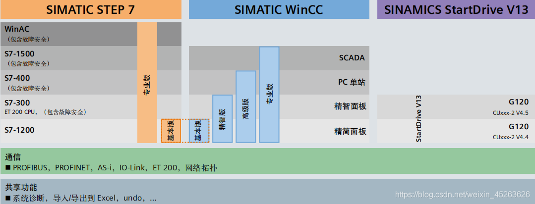

STEP7系列
STEP 7是PLC组态软件,具有以下功能:硬件配置和参数设置、通讯组态、编程、测试、启动和维护、文件建档、运行和诊断功能等。
STEP7有两大分类:STEP7经典版和STEP7博途版,简单来讲经典版是早期推出的独立运行的软件,而博途版则是后期推出并被集成进博途软件中。通常,串口时代的PLC系列同时支持STEP7经典版和STEP7博途版(如S7-300/400;S7-200/200SMART除外,此款产品定位特殊,只推出了经典版),而网口时代的PLC系列则只有博途版。目前使用STEP7博途版已成主流,性能更强劲,且官方支持力度更大。
STEP7拥有多个版本,下述列举的版本中包含了STEP7经典版和STEP7博途版(博途版也分为多个版本):
Step7 Basic ——针对于西门子最新的S7-1200系列的编程软件,其中可以包含S7-1200专用的触摸屏进行组 态,同时也可以对1200专用1的伺服进行设定。
Step7——S7-300/400的编程软件,编程方式仅局限于LAD,STL,FBD。
Step7 ProFessional——内部包含有Step7,并含有Graph,HiGraph,SCL以及模拟器PLCSIM。
Step7 Lite——受限制的Step7版本,仅可以使用该版本组态本地机架,不可组态网络。

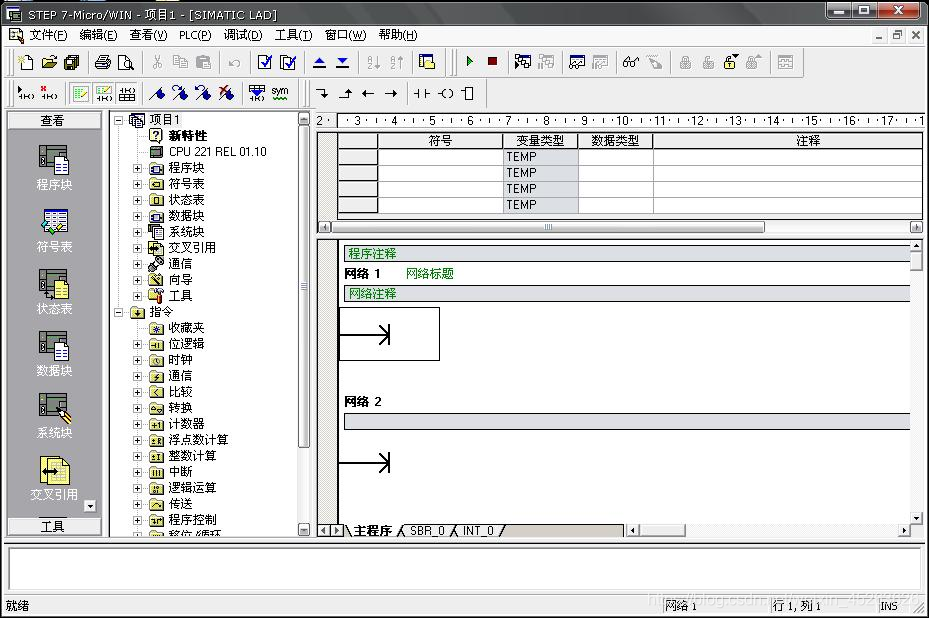

Step7 Micro——西门子S7-200的编程软件。

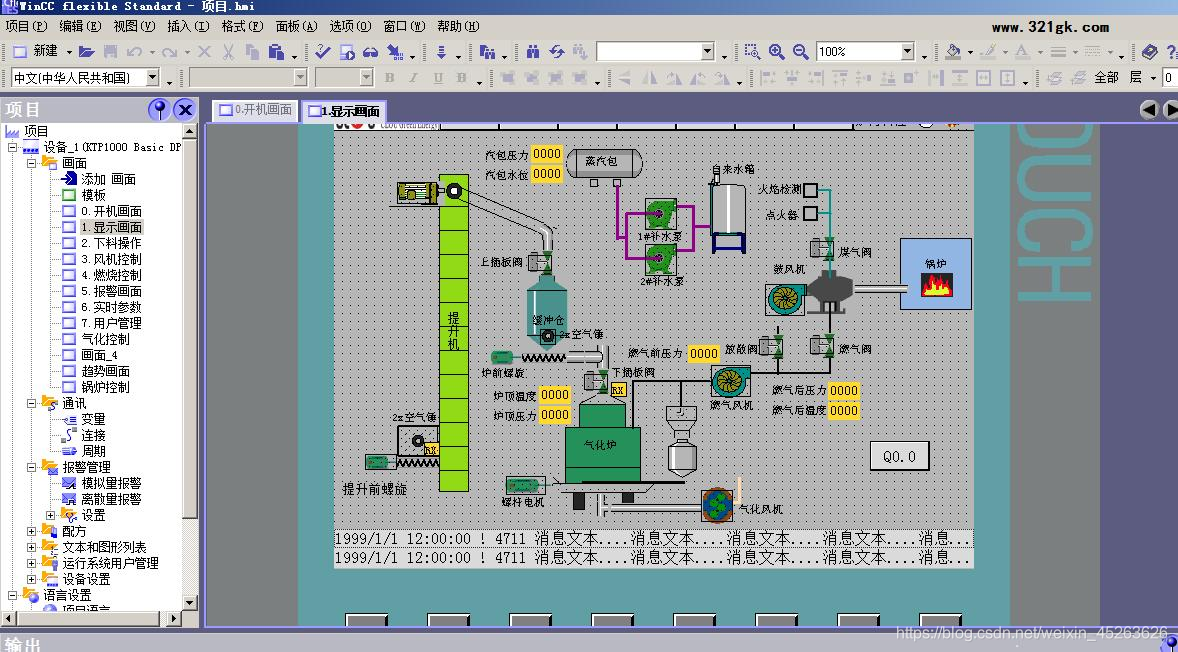

WinCC flexible系列
WinCC flexible与WinCC十分类似,都是组态软件,而前者基于触摸屏,后者基于工控机。
WinCC flexible本身属于经典版,而WinCC则拥有经典版和博途版,只不过WinCC博途版只用于HMI组态,相当于WinCC flexible博途版。精简和精智面板同时支持经典版和博途版,而精彩面板则只有经典版(同样是因为产品定位原因)。

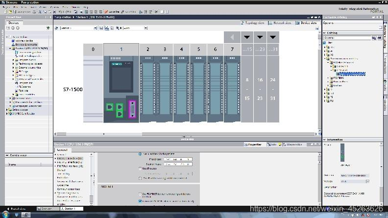

TIA(Totally Integrated Automation,全集成自动化)博途将所有自动化软件工具集成在统一的开发环境中,它是世界第一款将所有自动化任务整合在一个工程设计环境下的软件。
Portal由STEP7博途版和WinCC博途版两部分组成,WinCC博途版与WinCC不同,只能用于HMI的组态。
STEP7博途版分为Basic和Professional两个版本;
WINCC博途版分为Basic、Comfort、Advanced和Professional四个版本。

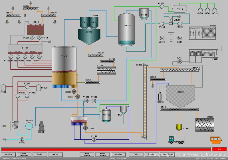

SCADA(Supervisory Control And Data Acquisition)系统,即数据采集与监视控制系统,是以计算机为基础的生产过程控制与调度自动化系统。它可以对现场的运行设备进行监视和控制。由于各个应用领域对SCADA的要求不同,所以不同应用领域的SCADA系统发展也不完全相同。
SIMATIC WinCC(Windows Control Center)–视窗控制中心,西门子最经典的过程监视系统,能为工业领域提供完备的监控与数据采集(SCADA)功能,同时远远超越传统SCADA系统的范畴。

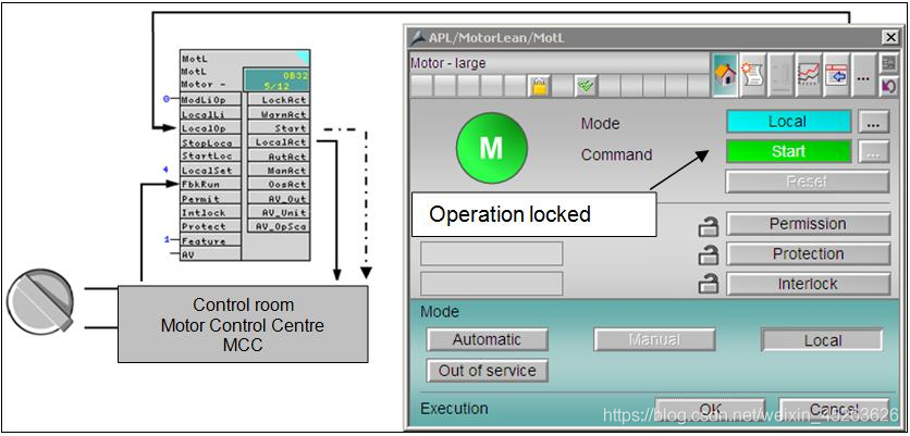

PCS7是西门子的DCS系统,我只用过ABB的WinCS,对于PCS7相当陌生,这里我就非常不严谨的用WinCS类比PCS7,因为DCS的内核都是差不多的。PCS7基于过程自动化,从传感器、执行器到控制器,再到上位机,自下而上形成完整的TIA(全集成自动化)架构。主要包括Step7、CFC、SFC、Simatic Net和WinCC以及PDM等软件,组态对象选用S7-400高端CPU,一般应用于钢铁和石化等行业。
我对于DCS和SCADA软件的使用程度较浅,个人感觉其实DCS相当于WinCC+Step7(实际上远不如此),这是因为DCS也能进行PLC组态和工控机监控画面组态(WinCS的使用角度),之所以不能等同,可以引用以下这段话:
PCS7并不等同于Step7+WinCC,PCS7中的OS中的很多模板和画面都是在Step7中用CFC和SFC自动生成的,变量记录和报警记录也都是由Step7中编译传送到WinCC中去的,并不需要象使用普通WinCC那样手动组态画面、变量记录和报警记录。
