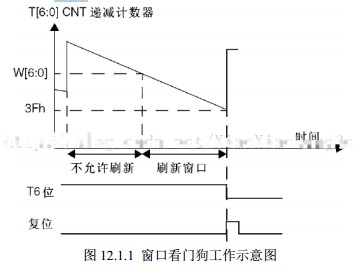

窗口看门狗(WWDG)通常被用来监测由外部干扰或不可预见的逻辑条件造成的应用程序背离正常的运行序列而产生的软件故障。除非递减计数器的值在T6位(WWDG-》CR的第六位)变成0前被刷新,看门狗电路在达到预置的时间周期时,会产生一个MCU复位。在递减计数器达到窗口配置寄存器(WWDG-》CFR)数值之前,如果7位的递减计数器数值(在控制寄存器中)被刷新, 那么也将产生一个MCU复位。这表明递减计数器需要在一个有限的时间窗口中被刷新。如图:
T[6:0]就是WWDG_CR的低七位,W[6:0]即是WWDG-》CFR的低七位。T[6:0]
就是窗口看门狗的计数器,而W[6:0]则是窗口看门狗的上窗口,下窗口值是固定的(0X40)。当窗口看门狗的计数器在上窗口值之外被刷新,或者低于下窗口值都会产生复位。上窗口值(W[6:0])是由用户自己设定的,根据实际要求来设计窗口值,但是一定要确保窗口值大于0X40,否则窗口就不存在了。

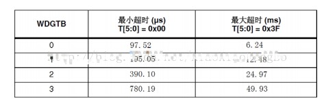

窗口看门狗的超时公式如下:
Twwdg=(4096×2^WDGTB×(T[5:0]+1))/Fpclk1;
其中:
Twwdg:WWDG超时时间(单位为ms)
Fpclk1:APB1的时钟频率(单位为Khz)
WDGTB:WWDG的预分频系数
T[5:0]:窗口看门狗的计数器低6位
根据上面的公式,假设Fpclk1=42Mhz,那么可以得到最小-最大超时时间表如图所示:

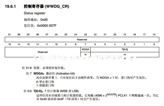

接下来,我们介绍窗口看门狗的3个寄存器。首先介绍控制寄存器(WWDG_CR),该 寄存器的各位描述如图
可以看出,这里我们的WWDG_CR只有低八位有效,T[6:0]用来存储看门狗的计数器值,随时更新的,每个窗口看门狗计数周期(4096×2^WDGTB)减1。当该计数器的值从0X40变为0X3F的时候,将产生看门狗复位。WDGA位则是看门狗的激活位,该位由软件置1,以启动看门狗,并且一定要注意的是该位一旦设置,就只能在硬件复位后才能清零了。
窗口看门狗的第二个寄存器是配置寄存器(WWDG_CFR),该寄存器的各位及其描述如图
该位中的EWI是提前唤醒中断,也就是在快要产生复位的前一段时间(T[6:0]=0X40)来提醒我们,需要进行喂狗了,否则将复位!因此,我们一般用该位来设置中断,当窗口看门狗的计数器值减到0X40的时候,如果该位设置,并开启了中断,则会产生中断,我们可以在中断里面向WWDG_CR重新写入计数器的值,来达到喂狗的目的。注意这里在进入中断后,必须在不大于1个窗口看门狗计数周期的 时 间(在PCLK1频率为42M且WDGTB为0的条件下,该时间为97.52us)内重新写WWDG_CR,否则,看门狗将产生复位!
