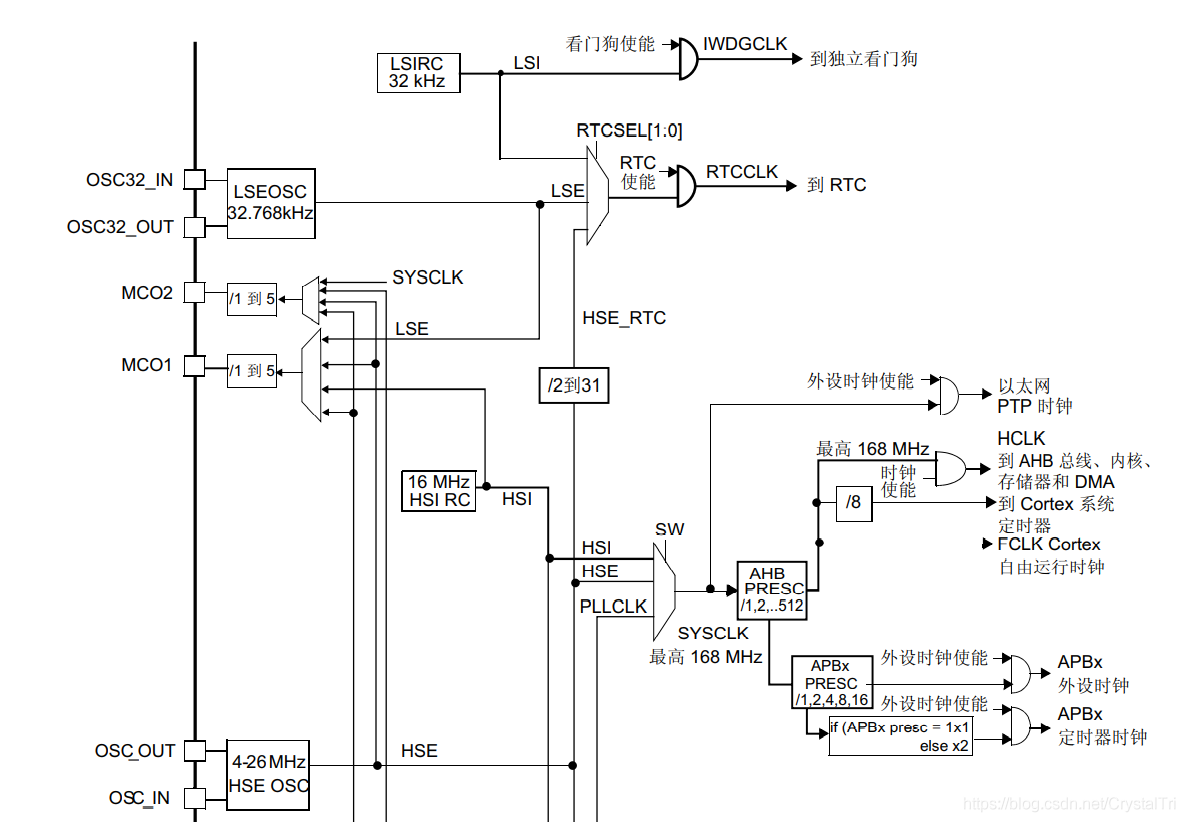

STM32F4xx常用时钟是什么?
STM32F4xx常用时钟是什么?
回帖(1)
邢党铿
2021-9-27 16:01:08
如图:
从上往下看:
  • 32kHz的LSI时钟可以供独立看门狗使用,
  • 32kHz的LSI时钟和32.768kHz的LSE时钟都可以作为实时时钟外设RTC的时钟源;
  • HSE时钟经2-31分频后也可以作为RTC时钟源;
  • 向左箭头的SYSCLK,LSE和HSI均可以经过分频后通过特定引脚向外输出;
  • 系统时钟SYSCLK可以从HSI,HSE或者PLLCLK时钟三者之间选择,最高可以配置到168Mhz;
  • 另外PLL48CK可以做用于生成 USB OTG FS 的时钟 (48 MHz)、随机数发生器的时钟 (≤48 MHz) 和 SDIO 时钟 (≤48 MHz);
  • PLLI2SCLK时钟为用于生成精密时钟的专用PLL时钟,从而在 I2S 接口实现高品质音频性能;
注意:使用外接晶振或陶瓷电容时做HSE时,此种方法特别要注意外部晶振/谐振器和负载电容的引脚要尽可能的靠近振荡器的引脚,以尽量减小输出失真和起振的稳定时间;
常用寄存器:
1.RCC事中控制寄存器(RCC->CR)中的HSERDY为外部高速振荡器稳定标志,在启动时,一定要等待此标志位被硬件置1后才能使用HSE时钟,RCC->CR中的HSE ON可以使能HSE时钟。
2.RCC->PLLCFGR用于根据公式配置PLL时钟输出。
f(VCO 时钟) = f(PLL 时钟输入) × (PLLN / PLLM);
f(PLL 常规时钟输出) = f(VCO 时钟) / PLLP;
f(USB OTG FS, SDIO, RNG 时钟输出) = f(VCO 时钟) / PLLQ;
3.RCC->CFGR用于设置HCLK分频(bit7:4)APB1(bit12:10),APB2(bit15:13)分频,选择系统时钟(bit1:0)。
4.RCC->CSR中的LSION可以使能LSI时钟,RCC->CSR中的LSIRDY可以指示LSI是否稳定。
5.SYSCLK时钟选择,系统复位后默认选择系统时钟为HIS,RCC->CR中的状态位指示那些时钟稳定工作,RCC->CFGR可以选择系统时钟。
正点原子寄存器版本程序中设置系统时钟的大致思路就是先打开HSI提供默认系统时钟,然后在具体配置主PLL时钟,使用HSE作为PLL时钟源,并选择主PLL时钟作为系统时钟。将外部的8MHzHSE倍频到168MHz。
