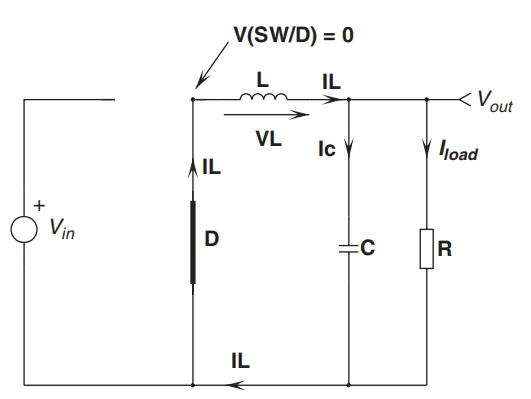

开关闭合期间的导通电流路径:
在关断期间,电感电流保持同向循环:

关断期间:
   电流已达到 ton 施加的值,PWM 调制器现在指示开关打开。 为了对抗其即将饱和的磁场,电感器需要将其电压反转。 由于感应电流仍然需要在某个地方流动,在相同的方向上,二极管被激活。 如果我们忽略二极管压降,电感左端接地,而右端是Vout。 电感谷电流 Ivalley 可以用方程来描述。

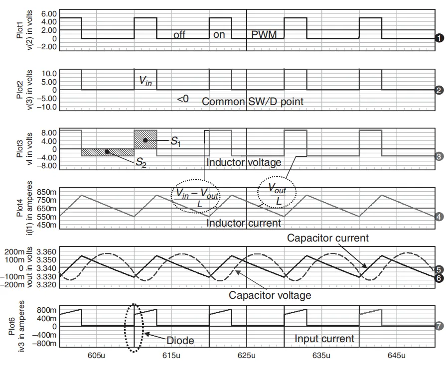

   当新的时钟周期出现时,SW 再次关闭,我们最终在公共点 SW/D 上得到一个方波信号,在 Vin 和 0 之间摆动,并由 LC 滤波器进一步积分。 现在让我们通过仿真来揭示所有波形。
BUCK——CCM:
   为了全面了解降压操作,通过仿真波形进行分析:
波形 1(曲线 1)表示 PWM 模式,激活开关。 当开关 SW 导通时,Vin 出现在公共点 SW/D 上。 相反,当 SW 打开时,我们预计该节点会向负摆动。 然而,由于二极管 D 的存在,电感电流对其进行偏置,并出现负压降:这是续流动作。

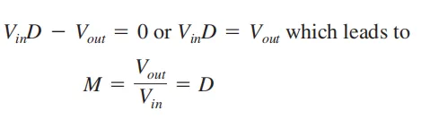

波形 3 描述了电感两端的电压如何演变。 根据上述方程,L 两端的平均电压在平衡时为零,这意味着 S1+S2=0。S1 对应于开启伏秒区域,而 S2 代表关闭伏秒区域。 S1 只是矩形高度 Vin-Vout 乘以持续时间 DTsw,而 S2 也是矩形高度 -Vout 乘以持续时间 (1-D)Tsw。 如果我们将 S1 和 S2 相加并在 Tsw 上取平均值,我们有
如果我们重新排列方程,我们将获得 CCM 中众所周知的降压直流传递函数 M:

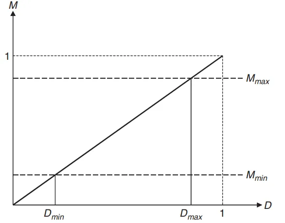

在 CCM 中运行的降压转换器的直流转换比:
   如果我们绘制此函数,以查看 Vout 如何随 D 演变,我们可以看到上述图中所示的线性变化。理想状态下,传输特性与输出负载无关。 稍后我们将看到它并不完全正确。

   对底部波形的仔细观察显示了几件事。 首先,打开 SW 时会出现一个大尖峰。 这是因为开关通过将 Vin 施加到其阴极来残酷地中断二极管导通周期。 如果我们使用 PN 二极管,那么我们需要将晶体恢复到其电中性以阻止它。 这是通过去除所有少数载流子来完成的:二极管清除所有注入的电荷,需要一定的时间来恢复其阻断作用。 这段时间称为trr。 在二极管完全恢复之前,它表现为短路。 对于肖特基二极管,我们有一个金属-硅结,没有恢复效应。 然而,可能存在较大的寄生电容。 一旦放电(当二极管导通时),SW 迅速将 Vin 施加到该放电电容器上,并出现电流尖峰。 努力减慢开启 SW 转换将有助于降低尖峰幅度。
   第二点与当前形状有关。 您可以在输出上观察到一个很好的纹波。我们说输出纹波是平滑的,“非脉动的”。 它意味着下游电子电路更好地接受,意味着线路上的污染更少。 另一方面,输入电流不仅具有尖峰特征,而且看起来像方波。 如果 L 增长到无穷大,则形状将是真正的方波。 事实上它是一种“脉动”电流,携带大量污染频谱,比几乎正弦形状更难过滤。
