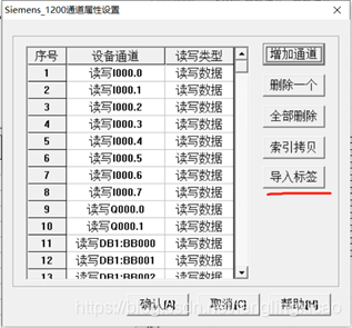

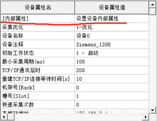

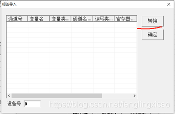

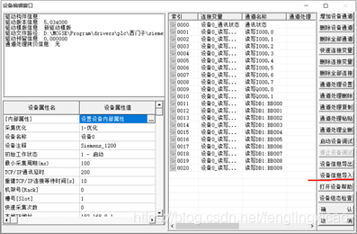

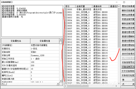

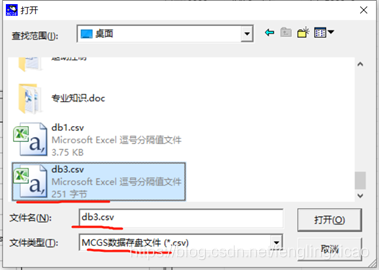

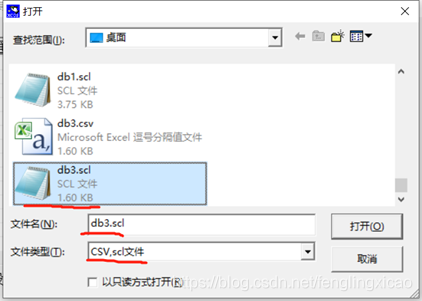

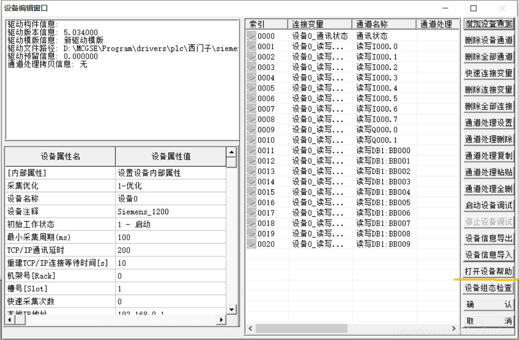

(1)打开MCGS组态软件-打开设备帮助查看MCGS支持多种通信格式、地址存储、通信协议的文档说明

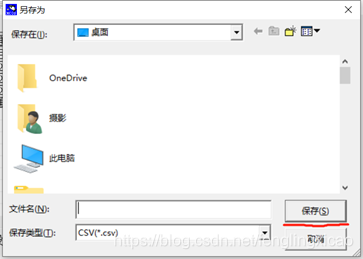

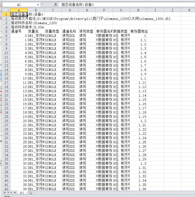

(2)DB块右击复制为文本格式,打开记事本另存为SCL格式—打开MCGS设别内部属性—导入标签—转换—打开SCL文件----直接保存—取消-确定-确定—在桌面上找到DB3.SCL文件,记事本打开另存为CSV格式文件—设备信息导入DB3.CSV文件—注意此时数据会被删除掉;完成博图自建DB块/PLC变量表内数据自动导入MCGS
(3)CSV文件类型与MCGS地址导入后显示格式
