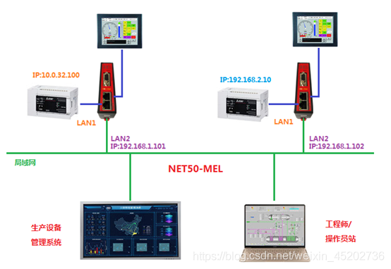

  应用场景一:三菱FX5U系列PLC的IP地址跨网段和ModbusTCP通讯协议转换
  多个工业现场设备的IP地址出厂默认设置(IP地址一样),或者设备的IP地址不在同一个网段,需要将这些设备的IP地址转换成同一网段的独立的IP地址,便于组网通讯;
  将三菱以太网通讯协议转换成标准的ModbusTCP通讯,如下图:
  3.安装与连接方式
  安装方式:桥接器采用标准35mm导轨安装、外供直流24V电源;
  连接方式:将桥接器的LAN1的双端***换机连接到三菱FX5U的PLC和触摸屏的以太网口,桥接器的LAN2的网口连接到计算机的网口或者局域网网络。

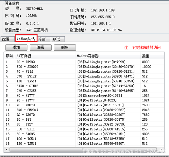

  4.默认modbus映射表
  选择【modbus从站】选项页,默认的modbus地址映射表,用户也可以自定义修改:
  PLC内,不需要编写modbus通讯程序,Modbus地址直接映射PLC的内部地址。

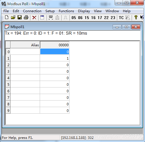

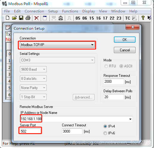

  5标准Modbus工具通讯测试
  使用标准的modbus测试工具如:modbuspoll,进行通讯测试;
  测试页面:
