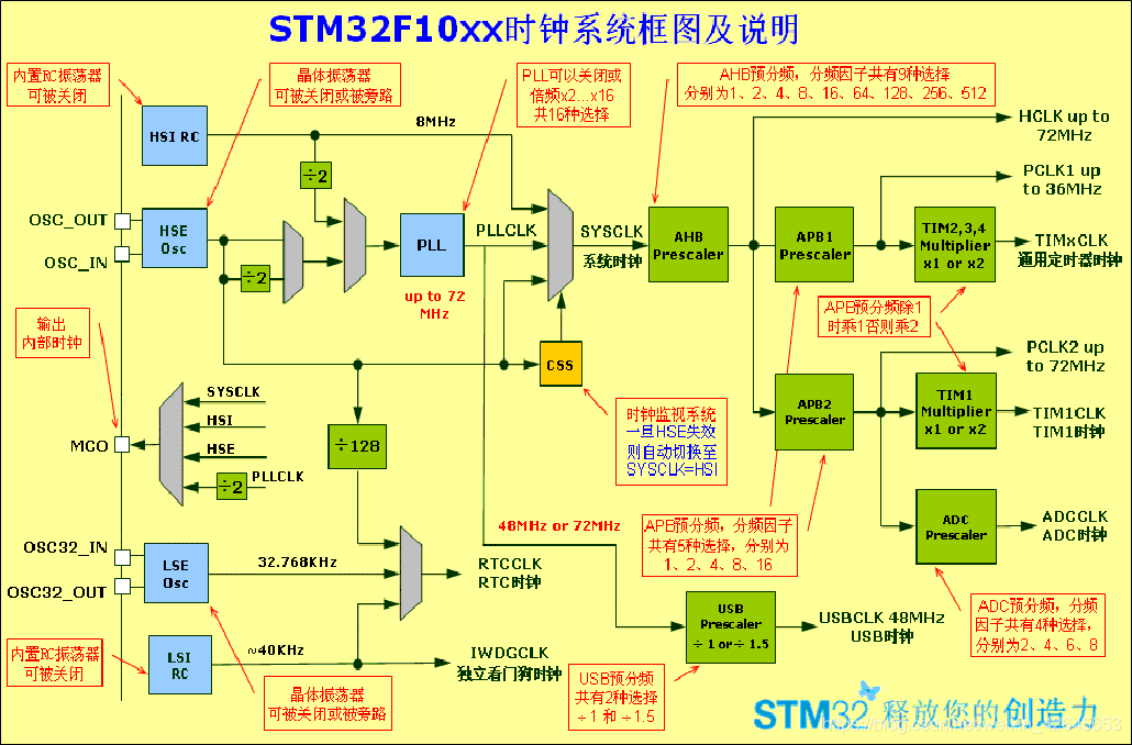

  时钟系统框图
    观察上图时钟系统框图,可知道
    蓝色矩形表示时钟振荡源(5个):HSI RC、HSE Osc、PLL(锁相环、倍频器)、LSE Osc、LSI RC
      H:快速、L:低速、S:速度、I:内部、E:外部
    灰色梯形表示选择器:通过不同选择器的选择,SYSCLK系统时钟、RTCCLK实时时钟、IWDGCLK独立看门狗时钟、USBCLK USB时钟可有多种选择。
    黄色矩形css表示时钟监视系统:监控若时钟出错,则自动切换为HSI
    白色小矩形:OSC_OUT、OSC_IN表示外接时钟信号。MCO输出内部时钟的引脚PA8。
    绿色矩形表示分频器
  总结:
  STM32 有5个时钟源:HSI、HSE、LSI、LSE、PLL。
  ①、HSI是高速内部时钟,RC振荡器,频率为8MHz,精度不高。
  ②、HSE是高速外部时钟,可接石英/陶瓷谐振器,或者接外部时钟源,频率范围为4MHz~16MHz。
  ③、LSI是低速内部时钟,RC振荡器,频率为40kHz,提供低功耗时钟。WDG
  ④、LSE是低速外部时钟,接频率为32.768kHz的石英晶体。RTC
  ⑤、PLL为锁相环倍频输出,其时钟输入源可选择为HSI/2、HSE或者HSE/2。 倍频可选择为2~16倍,但是其输出频率最大不得超过72MHz。
  系统时钟SYSCLK可来源于三个时钟源:
  ①、HSI振荡器时钟
  ②、HSE振荡器时钟
  ③、PLL时钟
  STM32可以选择一个时钟信号输出到MCO脚(PA8)上,可以选择为PLL 输出的2分频、HSI、HSE、或者系统时钟。
  任何一个外设在使用之前,必须首先使能其相应的时钟。
  几个重要的时钟:
  ①、SYSCLK(系统时钟)
  ②、 AHB总线时钟
  ③、 APB1总线时钟(低速): 速度最高36MHz
  ④、 APB2总线时钟(高速): 速度最高72MHz
  ⑤、 PLL时钟

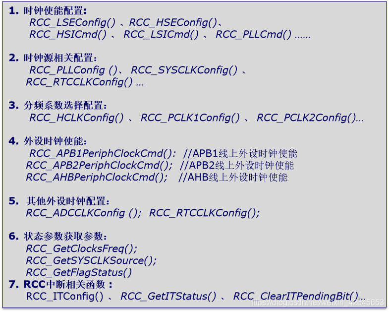

  RCC相关配置寄存器
  stm32f10x.h中可找到以下结构体。
  typedef struct
  __IO uint32_t CR; //HSI,HSE,CSS,PLL等的使能和就绪标志位
  __IO uint32_t CFGR; //PLL等的时钟源选择,分频系数设定
  __IO uint32_t CIR; // 清除/使能 时钟就绪中断
  __IO uint32_t APB2RSTR; //APB2线上外设复位寄存器
  __IO uint32_t APB1RSTR; //APB1线上外设复位寄存器
  __IO uint32_t AHBENR; //DMA,SDIO等时钟使能(外设)
  __IO uint32_t APB2ENR; //APB2线上外设时钟使能(外设)
  __IO uint32_t APB1ENR; //APB1线上外设时钟使能(外设)
  __IO uint32_t BDCR; //备份域控制寄存器
  __IO uint32_t CSR; //控制状态寄存器
  } RCC_TypeDef;
  RCC相关文件和固件库源文件
  头文件:stm32f10x_rcc.h、源文件:stm32f10x_rcc.c

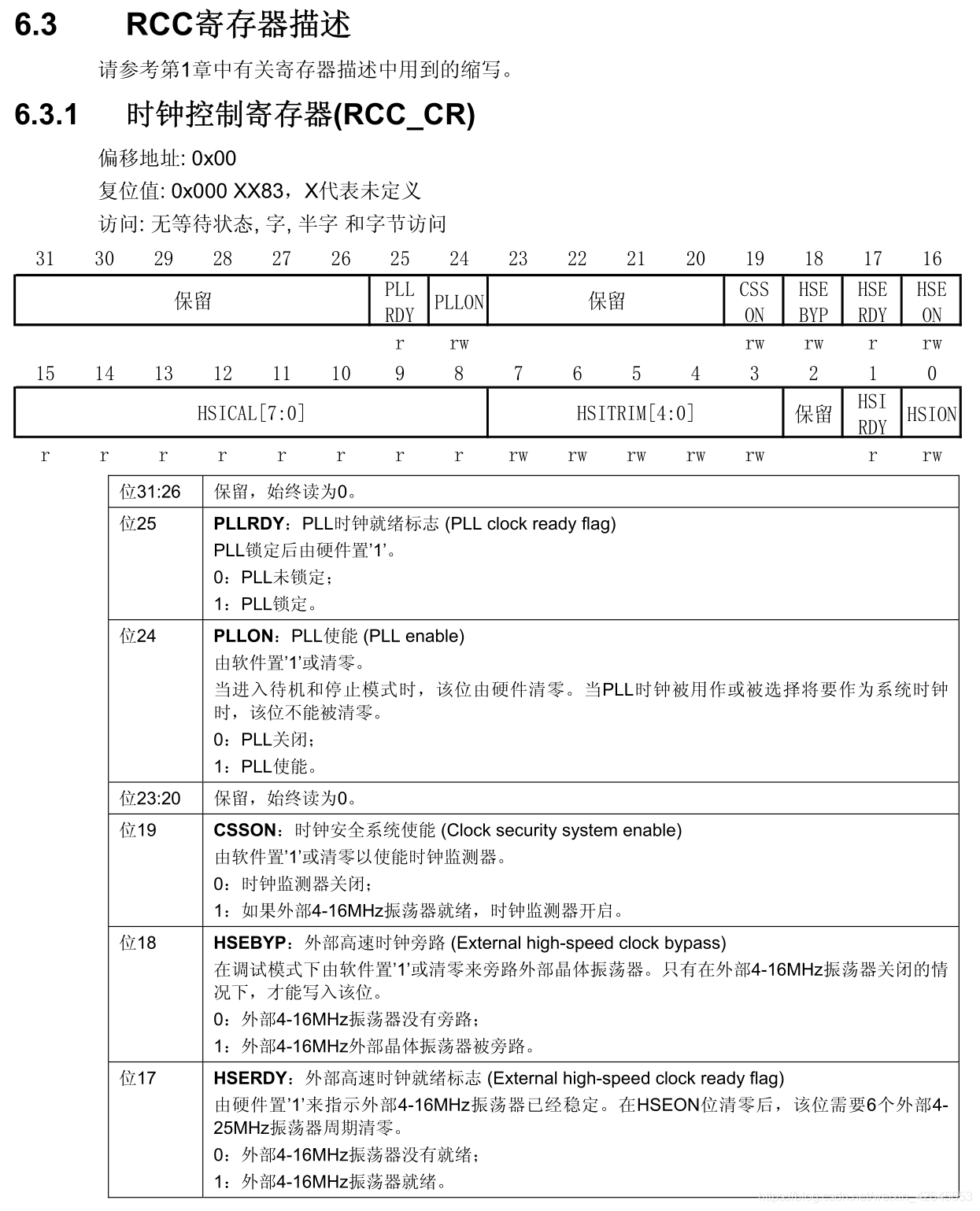

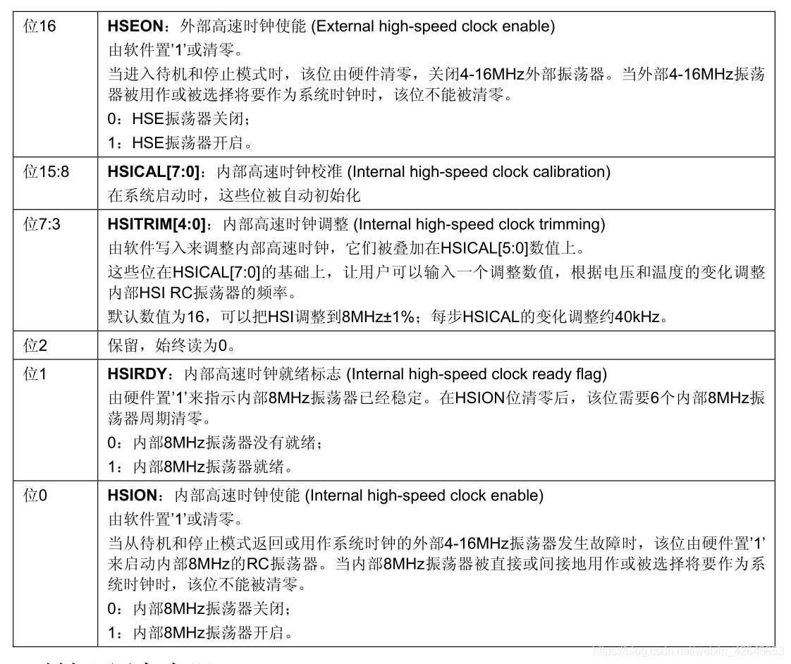

  再打开STM32参考手册6.3小结中,可知时钟控制寄存器(RCC_CR)的相关应用。
  根据参考手册中关于寄存器CR的介绍可知,CR是32位寄存器。做要打开振荡源HSI RC需要对CR寄存器中最后一位置1,即下面代码的操作:
  /* Set HSION bit */
  RCC-》CR |= (uint32_t)0x00000001;

  重置HSEBYP为0.(设置为0相当于关闭)
  /* Reset HSEBYP bit */
  RCC-》CR &= (uint32_t)0xFFFBFFFF

  /* Enable HSE */
  RCC-》CR |= ((uint32_t)RCC_CR_HSEON); /Go To 后,可知是对第20位进行置1,即打开外部高速时钟/
  /等待对应的时钟源稳定,这边使用do while循环实现,判断对应位寄存器的数值是否为1/
