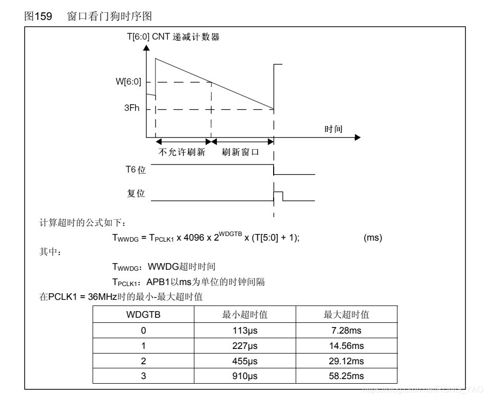

1.2、时序图
T[6:0]是窗口控制寄存器(WWDG_CR)的低 7 位。T[6:0]就是窗口看门狗的计数器值,而W[6:0]是窗口看门狗的上窗口,下窗口是固定值 0X40。
当窗口看门狗的计数器在上窗口值之外或者低于下窗口值被刷新都会产生复位。上窗口值(W[6:0])是由用户自己设定的,根据实际要求来设计窗口值,但是一定要确保窗口值大于 0X40,否则窗口就不存在了。

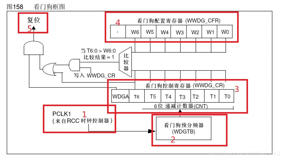

二、结构框图

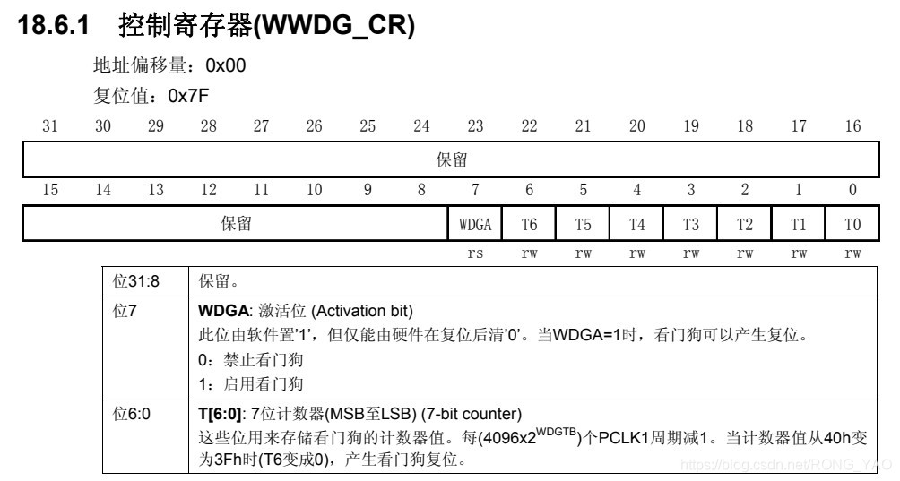

应用程序在正常运行过程中必须定期地写入WWDG_CR寄存器以防止MCU发生复位。只有当计数器值小于窗口寄存器的值时,才能进行写操作。储存在WWDG_CR寄存器中的数值必须在0xFF(1111 1111)和0xC0(1100 1111)之间:
2.1、标识1 WWDG时钟
窗口看门狗(WWDG)的时钟来自 PCLK1,即挂接在 APB1 总线上,由 RCC 时钟控制器开启。APB1 时钟最大为 36M。
2.2、标识2 预分频器

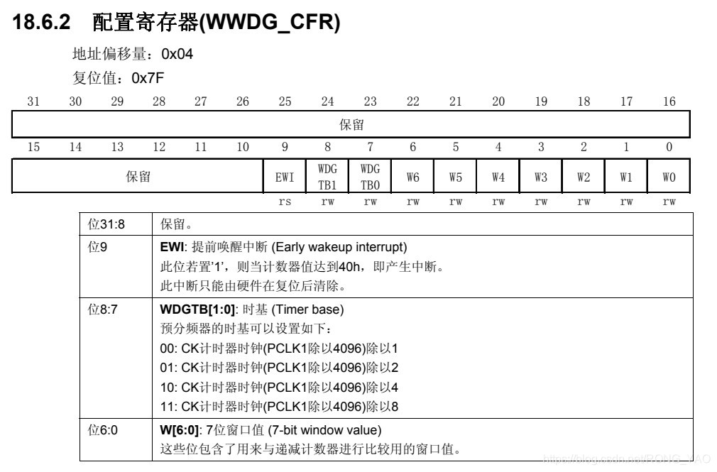

PCLK1 时钟并不直接提供给窗口看门狗计数器时钟,而是通过一个 WDG 预分频器分频后输入给计数器时钟。我们可以操作配置寄存器 WWDG_CFR 的位 8:7WDGTB[1:0]来设置分频因子,分频因子可以为 0、1、2、3。分频后的计数器时钟为:CK_CNT= PCLK1/4096/(2^WDGTB),除以 4096 是中文参考手册内公式规定,没有为什么。PCLK1 等于 APB1 时钟,WDGTB 为分频因子(0-3),2^WDGTB 大小就是 1、2、4、8,与库函数中的分频参数对应。每经过一个计数器时钟,计数器就减 1。
2.3、标号3 计数器

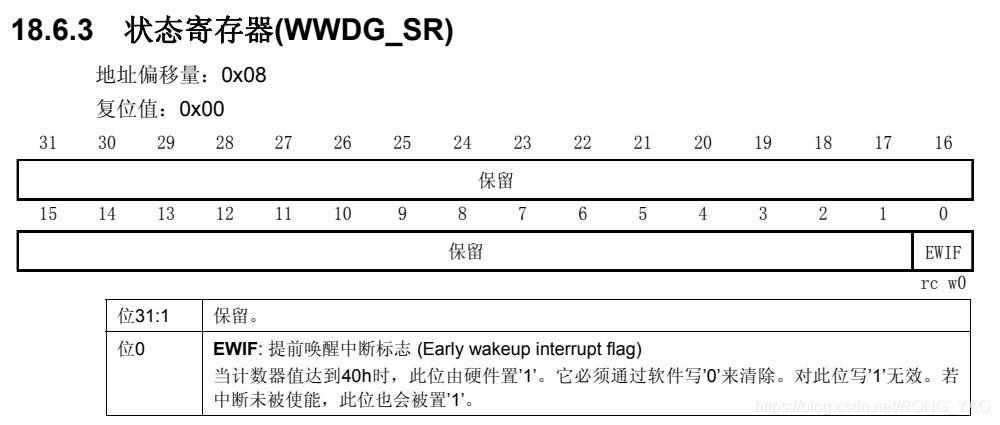

窗口看门狗的计数器是一个 7 位的递减计数器,计数最大值为 0X7F(0111 1111),其值存放在控制寄存器 WWDG_CR 中的 6:0 位,即 T[6:0]。当递减到 T6 位变成 0 时,即从 0X40 变为 0X3F 时候,会产生看门狗复位。这个值 0X40 是窗口看门狗能够递减到的最小值,所以计数器的值只能在 0X40~0X7F 之间,实际上用来计数的是 T[5:0]。当递减计数器递减到 0X40 的时候,还不会马上产生复位,如果使能了提前唤醒中断,窗口配置寄存器(WWDG_CFR)位 9 EWI 置 1,则产生提前唤醒中断,也就是在快产生复位的前一段时间提醒我们,需要进行喂狗了,否则将复位。我们通常都是在提前唤醒中断内向 WWDG_CR 重新写入计数器的值,来达到喂狗的目的。需要注意的是:在进入中断后,必须在不大于 1 个窗口看门狗计数周期的时间(在 PCLK1 频率为 36M 且 WDGTB 为 0 的条件下,该时间为 113us)内重新写 WWDG_CR,否则,看门狗将产生复位!

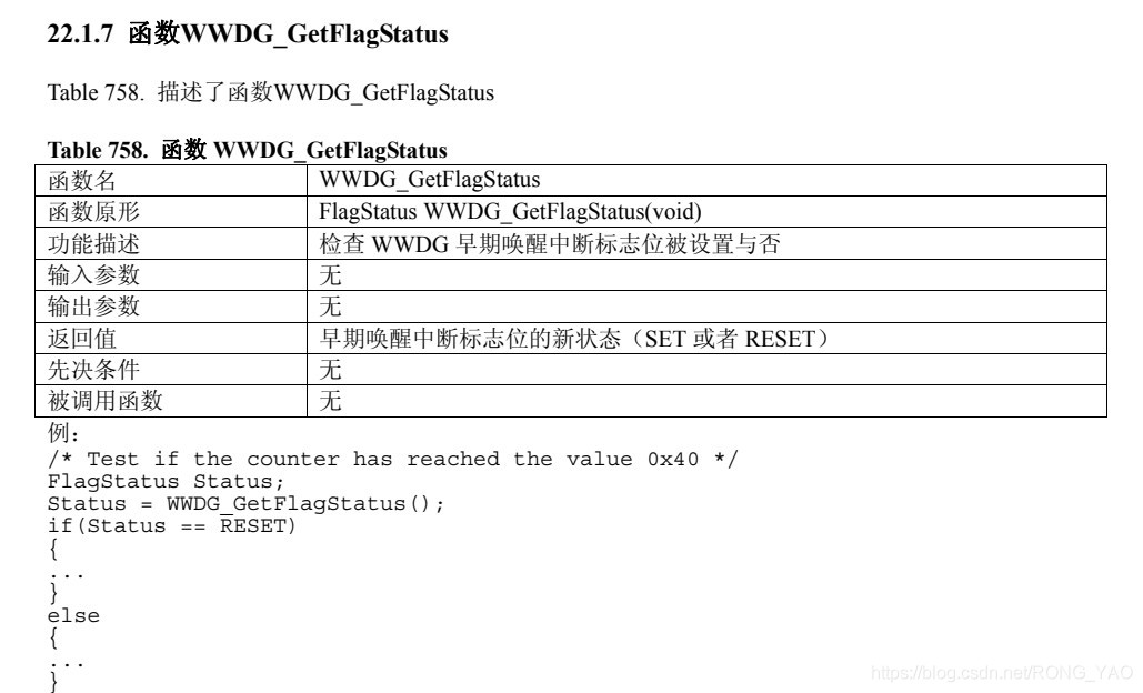

WWDG_GetFlagStatus
SET 代表 1
RESET 代表 0

WWDG_IRQHandler 在中断内要进行喂狗,可以直接调用 WWDG_SetCounter()函数,给它传递一个窗口值即可,特别注意,在中断内喂狗一定要快,否则当看门狗计数器值减到0X3F 时将产生复位。然后清除 WWDG 中断状态标志位 EWIF,函数如下
WWDG_ClearFlag(); //清除窗口看门狗状态标志
