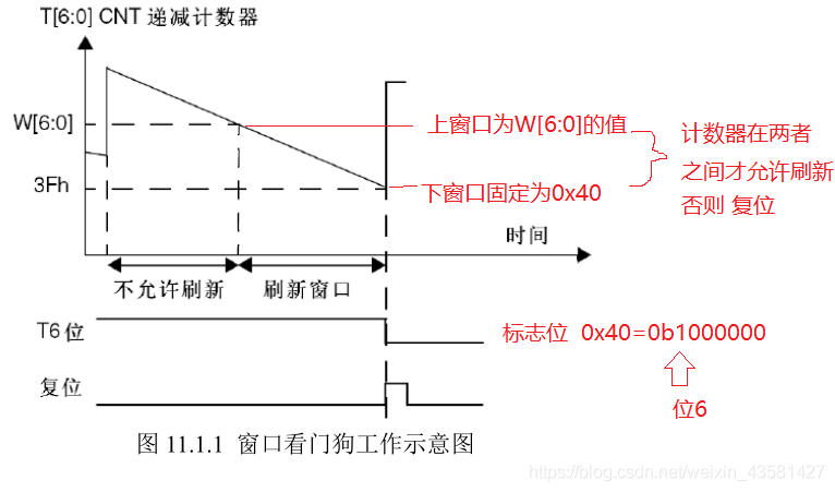

看门狗的计数器值,随每个窗口看门狗计数周期(4096×分频系数)/PCLK1 减 1
窗口看门狗工作示意图:
1、使能窗口看门狗时钟(※)
不同于独立看门狗,窗口看门狗使用的是PCLK1时钟
窗口看门狗工作示意图:
1、使能窗口看门狗时钟(※)
