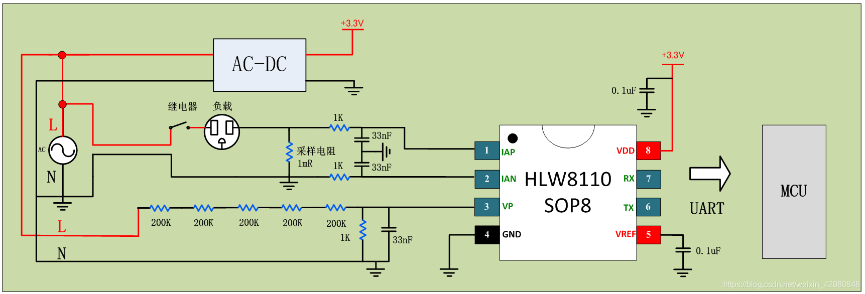

先从官方给出的两份标准的设计参考开头,这是两份典型的设计参考,图一是基于电阻采样的方式的计量电路,图二是基于互感器采样的方式的计电路。
图1 电阻采样方式设计参考
信号采样的基本原理
计量芯片需要对电信号进行测量,需要分别对电压和电流信号进行采样,根据上图,我们对信号采样进行分析。
1、 电压信号采样:
L经过5个200K电阻和1K电阻分压后连接到N,1K电阻两端的电压输入至VP PIN,计量芯片通过测量VP的电压,就可以采样到L线的电信号。
2、 电流信号采样:
对电流信号的采样是通过对1mR采样电阻两端的电平进行采样,因为 U = I*R,R等于1mR,U可以通过计量芯片进行测量得到,那么也就间接采样到I的信号。
得到电压信号和电流信号后,根据算法,计量芯片HLW8110就可以计算出有效电压、有效电流和有功功率等电能参数。

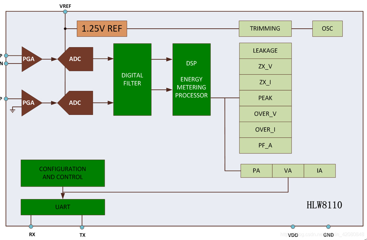

下图是HLW8110的内部结构框图,从本质上来,计量芯片是属于ADC的一类,只不过我们经常用到的ADC芯片是用来测量直流信号的,而计量芯片是用来测交流信号的。被采样的信号是通过IAPIANVPGND引脚进入到芯片内部,然后通过PGA(运放)进入到ADC进行采样,而ADC模块的1.25V的VREF是通过供电电源VDD转化而来的,VRFF的参考地是GND。
图2 HLW8110内部框图
测量原理
因为信号采样电路的电平是N为参考的电平信号,如图1,电压采样信号的电平VP的电平是以N为参考点的电平信号。电流采样的信号电平1mR采样电阻两端的电平是也是以N为参考点的电平信号。
如图2,运放的VREF是以GND为参考点的参考电压,所以送到计量芯片的信号也必须以GND为参考,才能进行有效的测量。
我们都知道,测量必须有一个统一的参考,才可能进行有效的测量,所以在设计电路时,我们需要把N和GND连接起来,形成同一个参考。

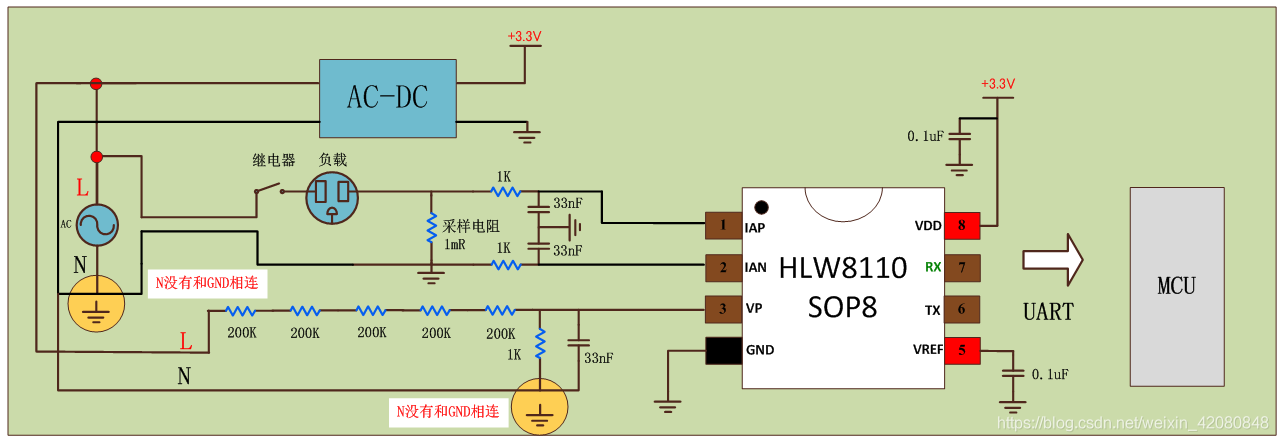

我们经常会从安全角度考虑,因为担心强电有危险,在图1的电路上,刻意不将N和GND进行短接,如下图,其实这是一种错误的接法,没有统一的参考点,如何能够进行正确的测量呢。

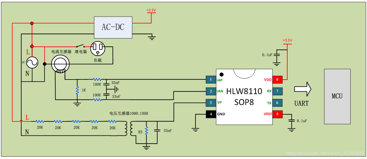

下图是互感器的设计参考,电流和电压的采样信号是通过互感器变比后的信号,然后送到HLW8110进行采样。
图4 互感器采样方式设计参考
那么为什么两份设计参考,图一是N和GND相连,而图四的N和GND不相连?
因为互感器的被测信号己经不是L和N了,而是变比之后的信号,我们只要保证变后的信号和GND在同一个参考点就可以。
安全性
从安全性方面来讲,互感器采样方式是优于电阻采样方式,因为互感器采样将强电信号从源头己经开始隔离,那么在遇到强电设计的产品,我们应该从哪几个方面加强安全性,有如下方法:
1、 外壳绝缘,这是最好的方法,外壳完全绝缘,基本己经保证产品的安全性。
2、 改量以N线做为参考地,在N线不能做为参考地的前得下,再使用L为参考地,因为N对大地的压降是0V,而L对大地的压降是220V。
