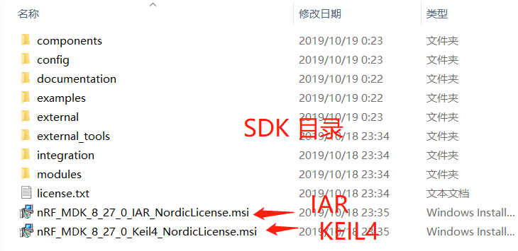

下载完的目录结构:

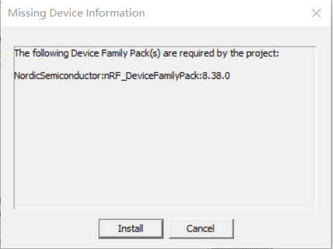

打开上述路径的工程,如果你的软件环境搭建完成,出现如下图的提示,直接点击“Cancel”

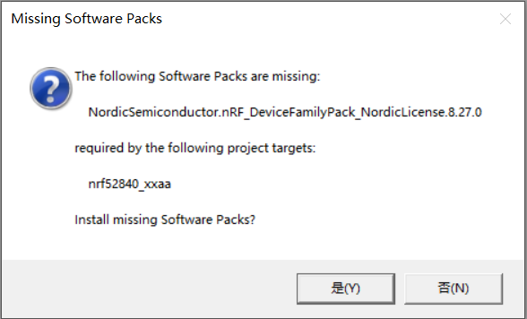

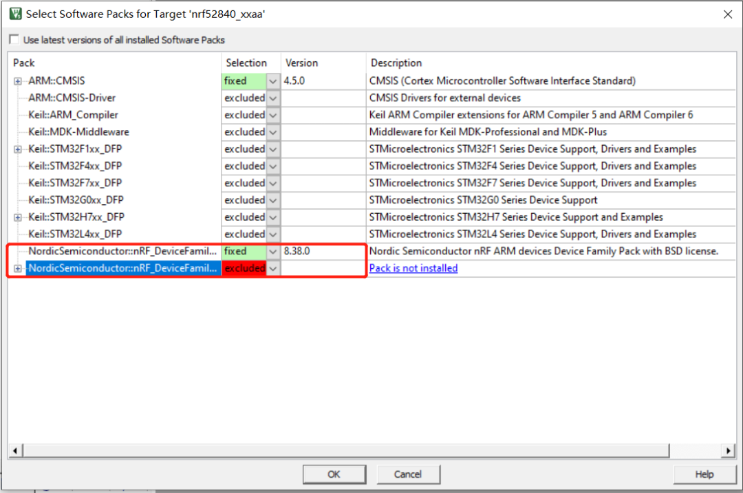

如果弹出如下图的提示,让你安装nRF_DeviceFamilyPack版本: 8.27.0。实际官网也没有这个版本,直接点击“否”

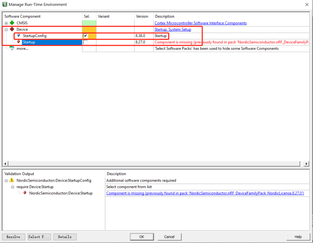

进行工程配置,点击如下图按钮:
配置如下图红框的内容,版本为8.38.0

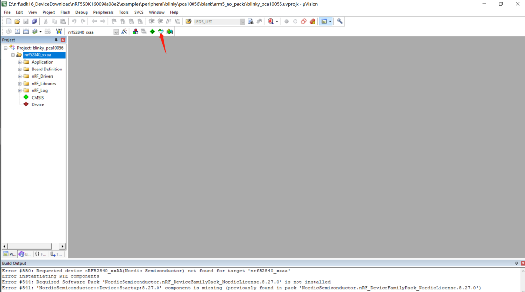

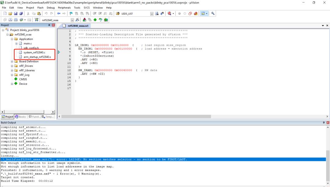

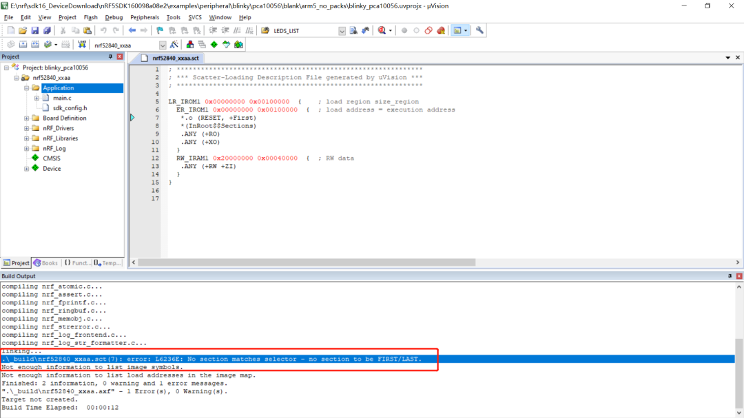

配置完,进行编译。如果出现如下错误,是跟芯片相关的文件没有添加
添加跟芯片相关的文件arm_startup_nrf52840.s和system_nrf52840.c,文件路径:nRF5_SDK_16.0.0_98a08e2modulesnrfxmdk。

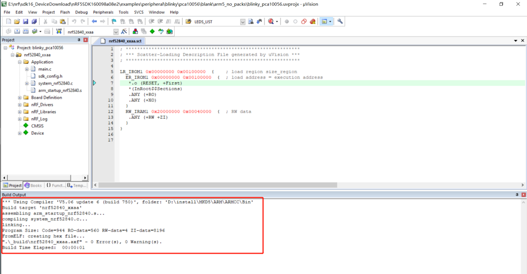

添加完,在进行编译完成即可下载。
进行工程配置,点击如下图按钮:
添加完,在进行编译完成即可下载。
