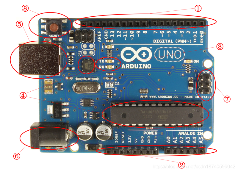

ARDUNIO UNO I/O引脚详解
1号标记处
AREF:用于配置模拟输入的参考电压。GND:接地。13-0为数字引脚,
2号标记处
IOREF:用于配置微控制器等工作电压。RESET:复位键,3.3V:3.3V电源输出。5V:5V电源输出。GND:接地。GND:接地。Vin:电源输入引脚.A0-A5数字模拟输入引脚
3号标记处
TX:串口输出信号灯。RX:串口读取信号灯。
4号标记处
ATMEL微处理器
5号标记处
USB串行接口
6号标记处
外接电源接口
7号标记处
ICSP:in circuit serial programmable (在线串行编程)
8号标记处
RESET按钮

数字引脚之串口通信引脚TX RX讲解
拿到一块Arduino板子烧写程序那就必须调试,对不对,就要用到基本认识中的⑤USB串行接口,通过这个接口连接电脑的USB接口(u***是通用串行总线的协议),Arduino IDE自带串口调试器,你就可以通过调试器给Arduino板子发送点信号,接收点信号,进行调试了,当然最重点的烧写程序也是通过这个接口。
数字引脚中的TX、RX是单独拉出来的串口引脚,它们在UNO板子里是跟USB串行接口相通的
,所以需要注意的是,在通过USB给Arduino烧写程序的时候TX、RX请不要连接任何电路,否则会影响传输导致烧写会失败。一般来说TX、RX是单独用来与其他单片机进行串行通信使用的。
为什么有了USB串口还需要TX,RX串口?
tx和rx是串口通信的引脚,u***是通用串行总线的协议,现在电脑上多数只有u***口,一般不会有串口,而arduino使用的是avr芯片,单片机默认都会提供串口通信,所以
arduino为了解决电脑没有串口的问题,使用u***转串口的适配器把u***数据转成串口,然后再接到arduino的tx和rx口上
,u***和rx、tx上的数据是一样的,只是使用的协议不一样而已
