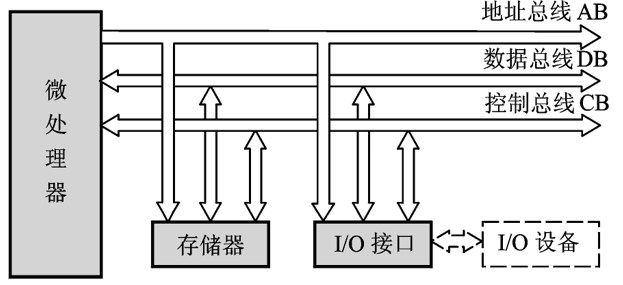

1971 年 1 月,Intel 公司的特德·霍夫在与日本商业通信公司合作研制台式计算器时,将原始方案的十几个芯片压缩成三个集成电路芯片。其中的两个芯片分别用于存储程序和数据,另一芯片集成了运算器和控制器及一些寄存器, 称为微处理器(即 Intel 4004)。
微处理器、存储器加上 I/O 接口电路组成微型计算机。各部分通过地址总线(AB)、数据总线(DB)和控制总线(CB)相连。如图 1.2 所示。

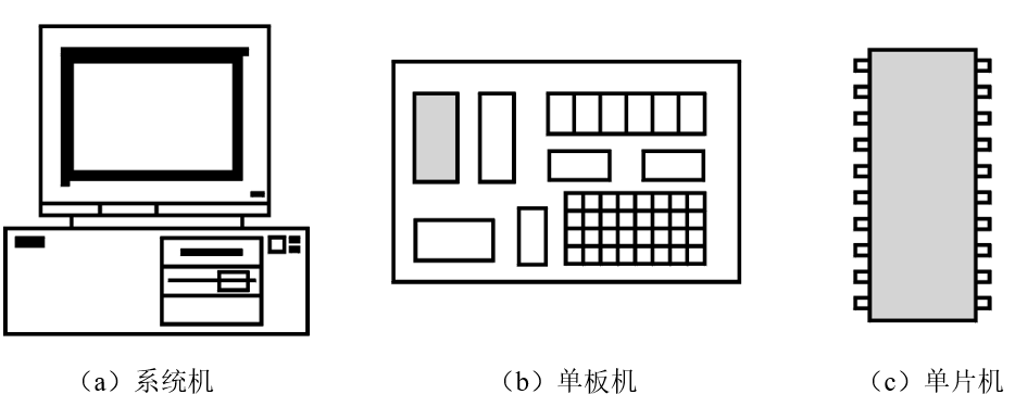

从应用形态上,微型计算机可以分成三种:多板机(系统机)、单板机和单片机。
1.多板机(系统机)
多板机是将微处理器、存储器、I/O 接口电路和总线接口等组装在一块主机板(即微机主板)上,再通过系统总线和其它多块外设适配板卡连接键盘、显示器、打印机、软/硬盘驱动器及光驱等设备。各种适配板卡插在主机板的扩展槽上,并与电源、软/硬盘驱动器及光驱等装在同一机箱内,再配上系统软件, 就构成了一台完整的微型计算机系统,简称系统机。
目前人们广泛使用的个人计算机(PC 机)就是典型的多板微型计算机。由于其人机界面好,功能强,软件资源丰富,通常作为办公或家庭的事务处理及科学计算,属于通用计算机,现在已经成为社会各领域中最为通用的工具。
另外,将系统机的机箱进行加固处理,底板设计成无 CPU 的小底板结构,利用底板的扩展槽插入主机板及各种测控板,就构成了一台工业 PC 机。由于其具有人机界面友好和软件资源丰富的优势,工业 PC 机常作为工业测控系统的主机。
2.单板机
将 CPU 芯片、存储器芯片、I/O 接口芯片和简单的 I/O 设备(小键盘、LED 显示器)等装配在一块印制线路板上,再配上监控程序(固化在 ROM 中),就构成了一台单板微型计算机,简称单板机。典型的产品如 TP801。单板机的 I/O 设备简单,软件资源少,使用不方便。早期主要用于微型计算机原理的教学及简单的测控系统,现在已很少使用。
3.单片机
在一片集成电路芯片上集成微处理器、存储器、I/O 接口电路,从而构成了单芯片微型计算机,即单片机。
图 1.3 为微型计算机三种应用形态的比较。

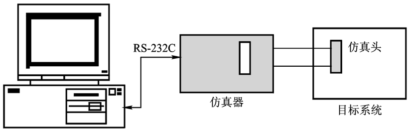

二、利用非独立型仿真器开发
这种仿真器采用通用微型计算机加仿真器方式构成。仿真器与通用微机间以串行通信的方式连接。这种开发方式必须有微机的支持,利用微机系统配备的组合软件进行源程序的编辑、汇编和仿真调试。有些仿真接口上还备有EPROM 写入插座,可以将开发调试完成的用户应用程序写入 EPROM 芯片。与前一种相比,此种开发方式现场参数的修改和调试不够方便。
图 1.5 为利用非独立型仿真器开发的示意图。
1.多板机(系统机)
2.单板机
3.单片机

二、利用非独立型仿真器开发
以上两种开发方式均是在开发时拔掉目标系统的单片机芯片和程序存储器芯片,插上从开发机上引出的仿真头,即把开发机上的单片机出借给目标机。仿真调试无误后,拔掉仿真头,再插回单片机芯片,把开发机中调试好的程序固化到 EPROM 芯片中并插到目标机的程序存储器插座上,目标机就可以独立运行了。
