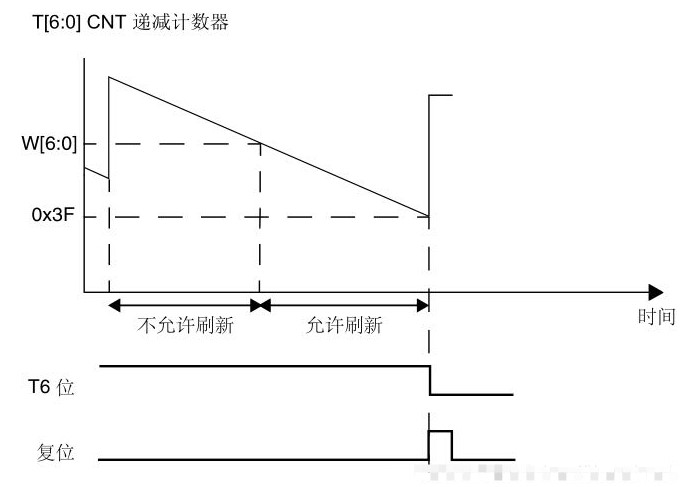

  窗口看门狗(WWDG)激活后,满足以下条件会产生复位。
  1.递减计数器的值小于0x40时(即从0x40滚到0x3F)会产生复位。
  2.计数器值大于窗口寄存器的值时,如果软件重载计数器,则会产生复位。
  3.从上面的时序图中可以看到,如果递减计数器的值(T[6:0])大于窗口寄存器(W[6:0])的值,重载计数器会产生复位。当递减计时器的值小于0x40时,也会产生复位。所以只能在W[6:0] ~ 0x3F之间刷新,在窗口之外重载递减计数器时复位。存储在窗口寄存器(WWDG_CR)中的值必须介于0xFF和0xC0之间。开启窗口看门狗中断时,当递减计数器的值等于0x40时触发中断

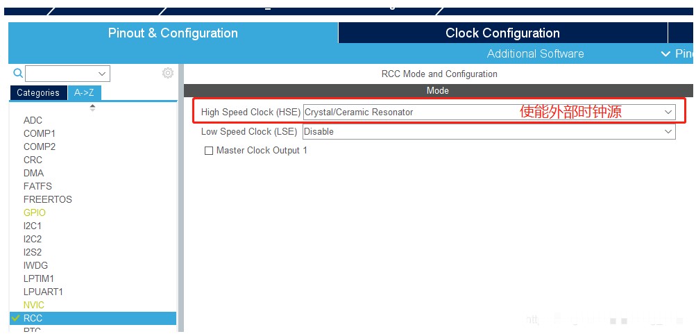

  2.使能时钟

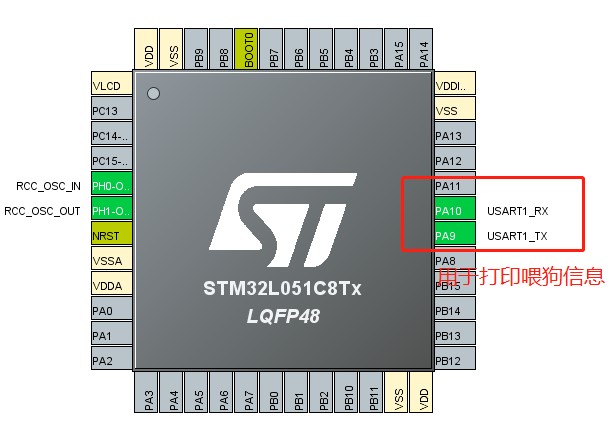

  3.设置GPIO口

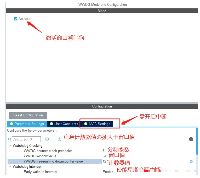

  4.开启独立看门狗
  ①配置状态

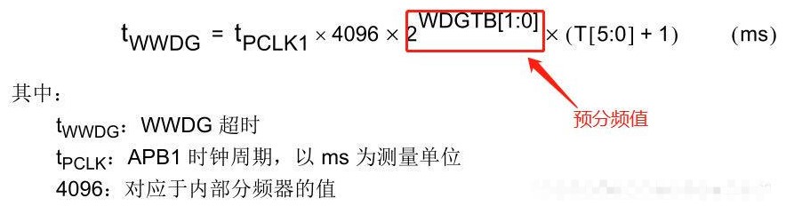

  计算方式如下:
  窗口看门狗定时器基于APB1频率,这里的频率为32MHZ,如定义65ms周期的窗口看门狗定时器计算方式如下:
  最小允许刷新时间
  t(ms)= 1÷(32000÷4096÷8)*(127-64)= 64.512ms
  最晚刷新时间
  t(ms)= 1÷(32000÷4096÷8)*(127-63)= 65.536ms
  也就是程序不得早于64.512ms进行刷新,不得晚于65.536ms进行刷新。否则系统将会产生复位
  ②串口打印部分的配置可参看前面的文章(4)串口实验配置

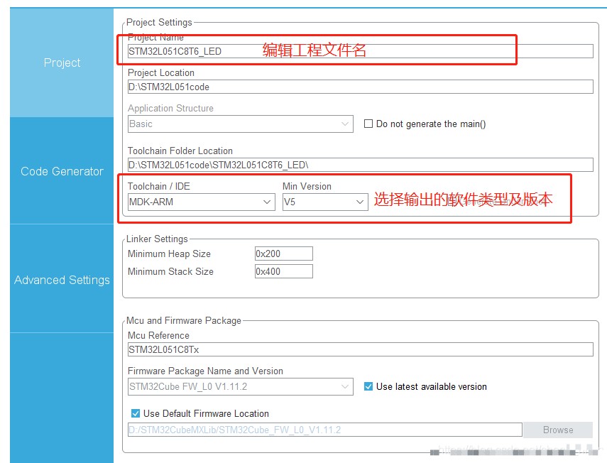

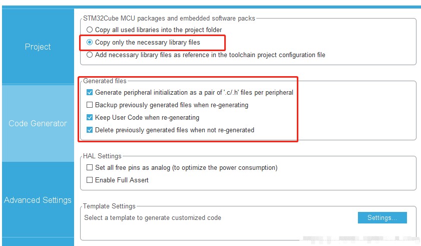

  5.配置STM32CubeMX生成工程文件
  6.点击GENERATE CODE生成工程文件

  HAL_WWDG_Refresh(hwwdg); 本例程采用EWI功能函数HAL_WWDG_EarlyWakeupCallback()。这个中断函数在当向下计数器记到0X40时将会生效(产生复位0x3F的上一个状态),我们在此函数中进行喂狗即可。
  void HAL_WWDG_EarlyWakeupCallback(WWDG_HandleTypeDef* hwwdg)
  printf(“nr 喂狗成功 !!!nr”);
